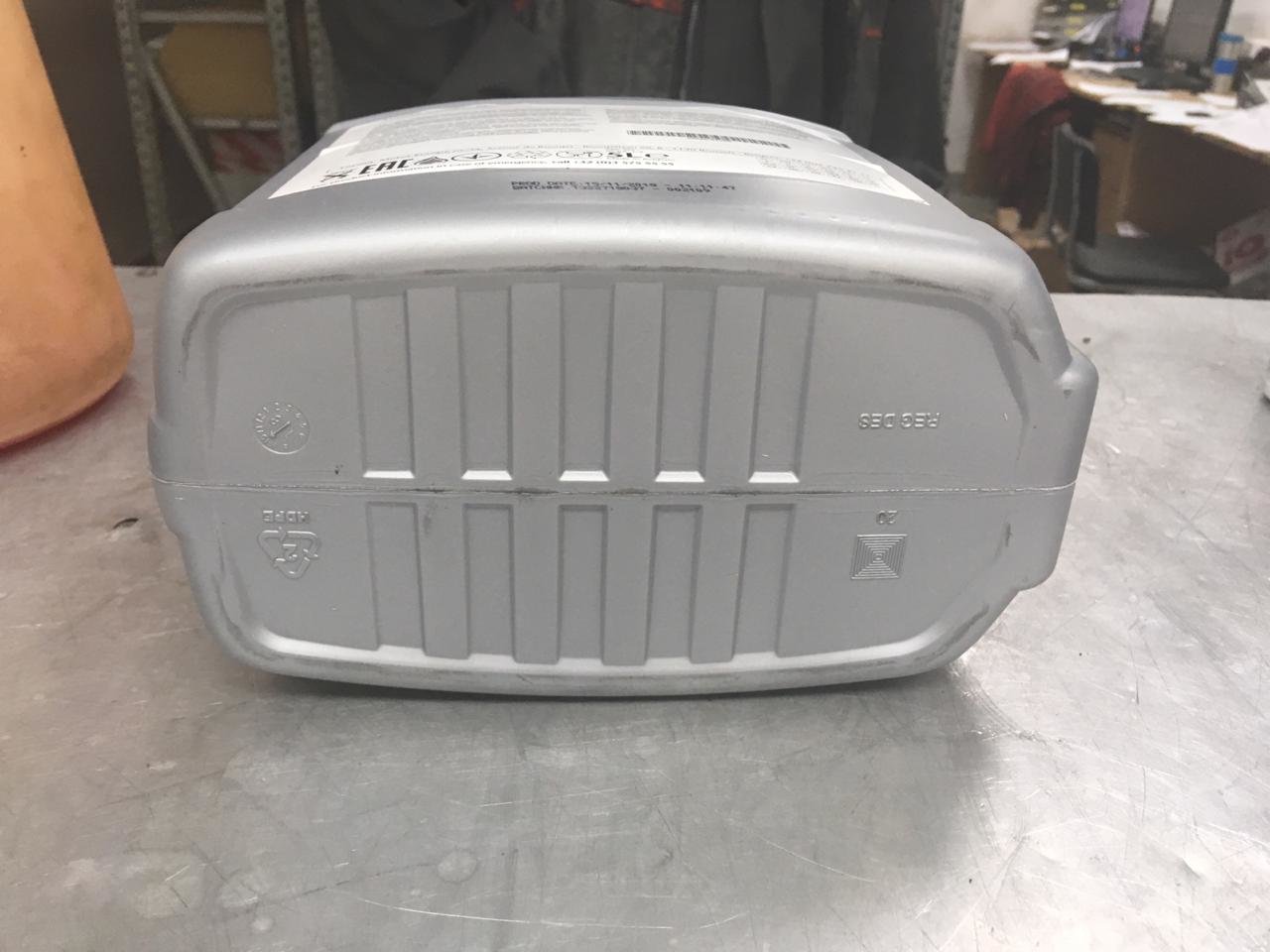

Евген 48 На том месте где я  обвел "контур-шов" виден . Весь фальсификат идет с таким швом. Это касается GM,Toyota,Nissan в старых банках. Там на фото банки так близко разположены что удобно сравнивать "линии контура". Обрати внимание что на правой канистре они более четкие чем на левой.Вот на GM такой же контур-это фальсификат Европа. Есть еще признаки на этой канистре GM что это фальсификат: на мерной шкале цифра 4 должна быть цельно-замкнутая как эта 4. А не такая как этот рисунок .Ещё На днище есть "квадрат-пирамидка". Она должна иметь четкие контуры.На фальсификате они слегка или сильно "расплавлены". Это касается и других канистр. Но это при том что совпадают 2-3 признака  фальсификата по канистрам.

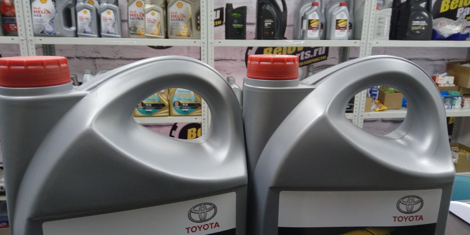

Вот на этом фото кажется всё выглядит прилично, только фото мерной шкалы нет и днища канистры,жаль.
16 минут назад, Optovik сказал:
Добавляю для полноты картины.
molegan воо, другое дело, вишь кака красивая канистрочка:)

До другого компа доберусь, покажу ещё фотки, там всё просто, литьё канистр достаточно разное.
molegan  Ну всё есть о чем я говорил:пирамидка четкая,на мерной шкале цифра 4 замкнутая,батч-код тоже такой бывает. Шов посередине на ручке острый-это как раз у оригинала "слегка царапает"ВСе супер :good:

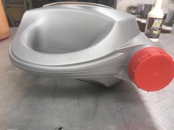

Optovik посмотри на 4 и 5 фото "узел", где встречается горловина и ручка канистры, вот по ней пока легко определять левак.
27 минут назад, Евген 48 сказал:
Обратите внимание на уровень заливки.
Мне так показалась, что «острый» узел на канистре с пирамидой, а «плавный» узел на канистре с plysu.
