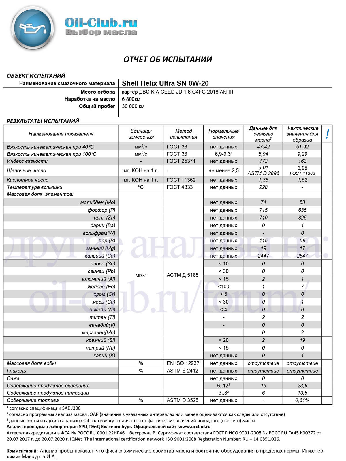

Shell Helix Ultra SN 0W-20 отработка на KIA CEED JD после 6800км

Да, достаточно громко работает. Я свою тарахтелку холодную метров за 20 слышу.
Кремния оч много. Возд фильтр проверь. Сменить фирму или чаще менять.
59 минут назад, alex674 сказал:
Нормально там кремния, машина ещё новая.
46 минут назад, alex674 сказал:
Пробег маленький, и отбор шприцем жане
Меньше тут быть не может:pardon:
18 минут назад, AndreyKo сказал:
В 29.03.2019 в 13:15, Sanlis сказал:
Отбор масла: шприцем жане 400мл через щуп.
Да, кстати, можно ещё указать, новый или уже использовался :pardon:
niko1 хотел сказать, за два метра и не слышу))) 20 многовато будет
alex674 фильтр воздушный оригинал, меняю каждые 7.5
esc Наваливаю всегда
25 минут назад, Sanlis сказал:
Аналогично, но железа сцка больше чем у тебя ((
9 часов назад, esc сказал:
Может топливо у Вас похуже, чем у ТС?
Может период эксплуатации выше, поэтому больше железа от коррозии?

1 час назад, mcuehk сказал:
сколько у этого масла HTHS?
2.6-2.7 мПас, а что?
