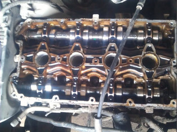

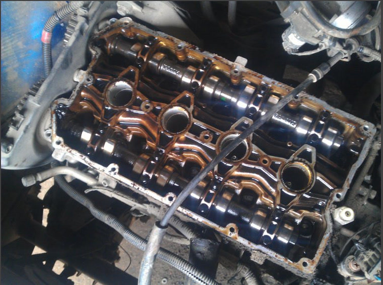

Лада Приора, пробег 303 тыс км
Лада Приора, 1.6, 2008 года выпуска.
В 2012 году на пробеге 303 тыс км впервые снимал клапанную крышку для замены маслосъемных колпачков.
Масла которые я использовал:
0-2500км - заводское масло
2500-12500км - Шел 5W40
12500-120000км - Мобил 0w30
120000-180000км - Лукойл Люкс 10W40
180000-280000км - Esso 10W40
280000-303000км - Лукойл Люкс 10W40
Менял каждые 10тыс.км., промывками не пользовался.
Средняя скорость по бортовику 55 км/ч. Заправлялся только АИ-95.

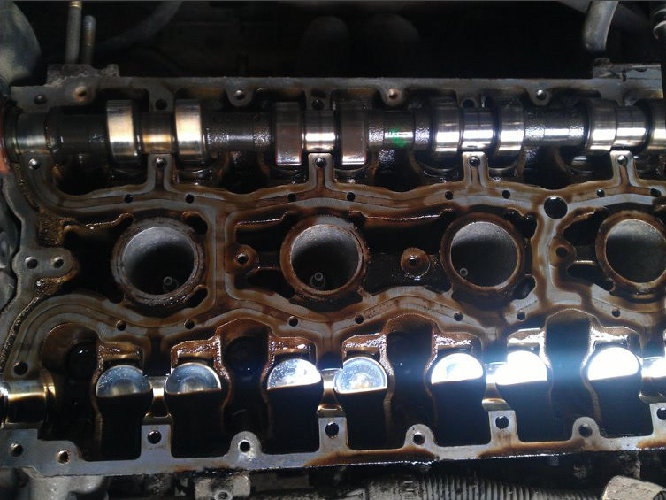

На пробеге в 305 тыс км, данный авто продал и купил Хендай Солярис, где уже клапанную крышку пришлось снимать только на пробеге 651 тыс км для замены прокладки клапанной крышки. Фото по состоянию ДВС Соляриса можно посмотреть здесь

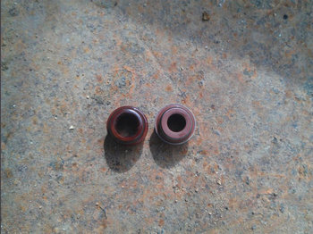

Сравнение старых и новых колпачков

Что мотор весь рыжий? Лаковых отложений много.
Предполагаю эта процедура от масложёра не помогла?
25.03.2019 в 13:17, DimanZ1 сказал:
Какой именно Мобил использовался?
90% трассовый пробег. По хорошему этот двиг прошел 303/2=150 т км (что не много) как обычный среднестатистический городской авто. Причем за 150 ткм на полусиьках в городе вазовский мелкопоршневой двиг хорошо так сдаст, а этот еще ничего видимо. ВОт что трасса животворящая делает
Изменено пользователем Хмыр
Как так можно ушатать 126 мотор? Масло не менял штоли?:Cherna-facepalm:
Про Солярис улыбнуло... Т.е. по итогу за 11лет вы проехал 1млн.км.? Видимо вы дефекацию производите во время движения?:praising:
И дефектацию тоже:D
