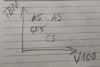

сам уже раньше думал о такой кросс-референсности (то есть сквозная классификация). было бы здорово совместными усилиями местных экспертов ее создать
что-то подобное  я много лет назад видел в сфере антивирусов...RAP Quadrant....по идее помимо кросс-референса разных спецификаций можно было бы сделать подобный график сравнения масел по 2 шкалам (важным, типа Shear Stability & NOACK) или иным
