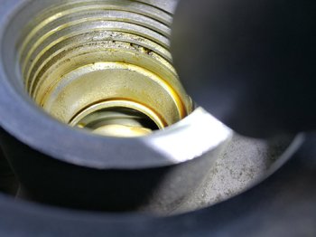

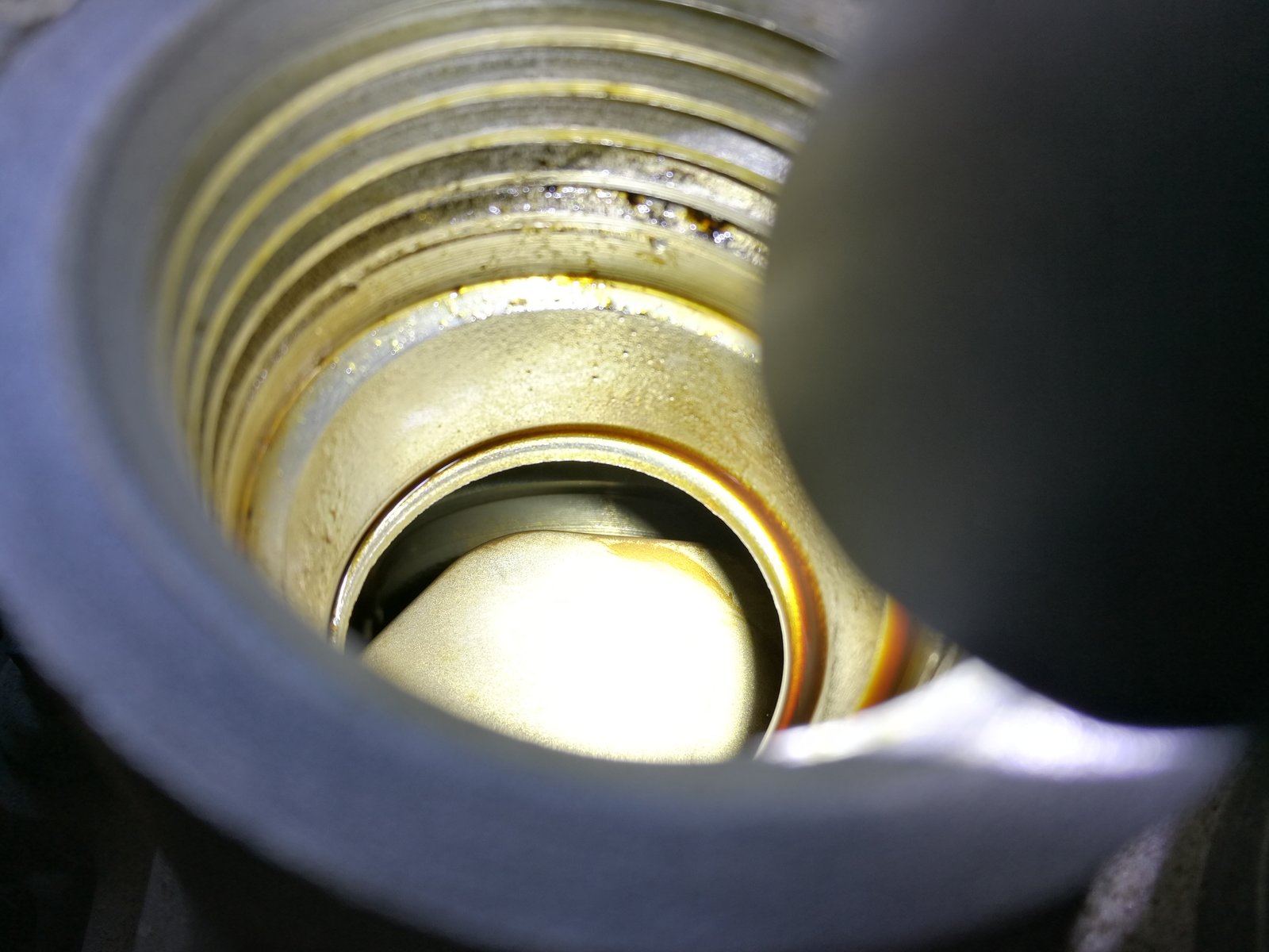

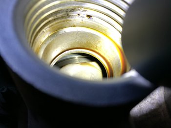

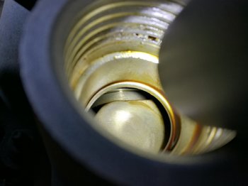

вот фотки маслозаливной горловины
а масло тойтоа за счет чего лачит двигатель или это особеность двигателя 1NZ-FE или зависит от интервала замены и масло тойота тут ни причем
41 минуту назад, 14mikle сказал:
Интервал +режим эксплуатации..
В 22.02.2019 в 18:16, fareastwood сказал:
14mikle типичное лачение-"золочение" тойотовского масла. Рекомендую Kixx G1 0w-20.
я почему спросил то, вот человек написал про лачение, я так понял что это особеность тойтовского масла и не зависит от интервала и эксплуатации
Изменено пользователем 14mikle
Спойлер
Вывод: В общем и целом перед нами одно из лучших масел вязкости 0W-20, замешанное гигантом ExxonMobil на последнем поколении присадок от гиганта Infineum специально и эксклюзивно для гиганта Toyota. Такое масло не имело право оказаться плохим и оно с лихвой перекрыло все ожидания. Получилось очень хорошее масло, без компромиссов, на базе ГТЛ, с чрезвычайно высоким ИВ, высоким щелочным числом и невысокой зольностью, эстер-молибдатом в составе и к тому же с оглядкой на последнее поколение допуска dexos1 gen2, учитывающего минимизацию появления эффекта LSPI у современных турбомоторов с непосредственным впрыском. Масло получилось на загляденье, пожалуй, лучшее OEM масло в вязкости 0W-20 на данный момент. (Описал VAn12 )
почему в таком хорошем масле происходит лачение?
может кто нибудь явно пояснить из за каких присадок это происходит , или это обусловлено самой базой тойотовского масла?
14mikle Хрен его знает почему так. Видимо, потому что оригинальное тойотовское масло (не контрафакт) в этой стране хрен найдешь.
так  а зачем  вы тогда пишите
если тут же пишите
2 часа назад, fareastwood сказал:
ребята напишите  кто точно знает
