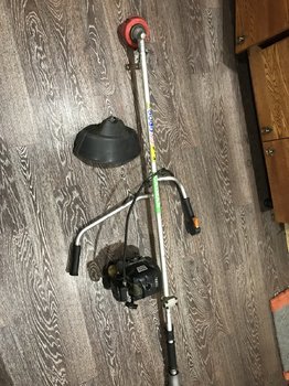

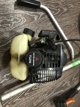

За ECHO SRM-22GES и STIHL FS55 ничего сказать не могу. У самого триммер-кусторез Caiman VS256W-TU26. Куплен 26.09.14. Работаем им на двух участках.
Двигатель Mitsubishi,не разборная труба вала,привод от двигателя к редуктору, вал, а не тросик. Обслуживаю сам (смазка в редуктор). Легко разбирается,удобно возить на дачу.Ни разу не подводил.
Свеча в двигателе NGK :D

В разобраном виде.
Ждет Лета:D
