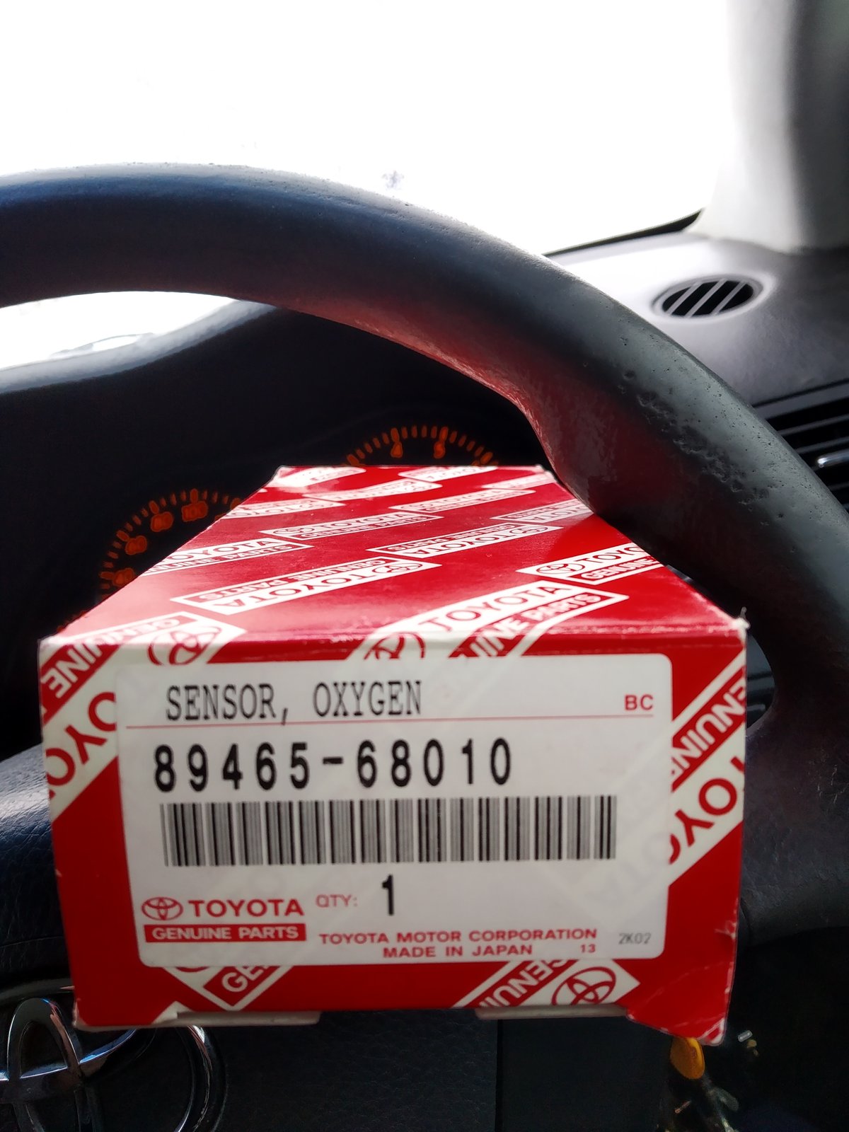

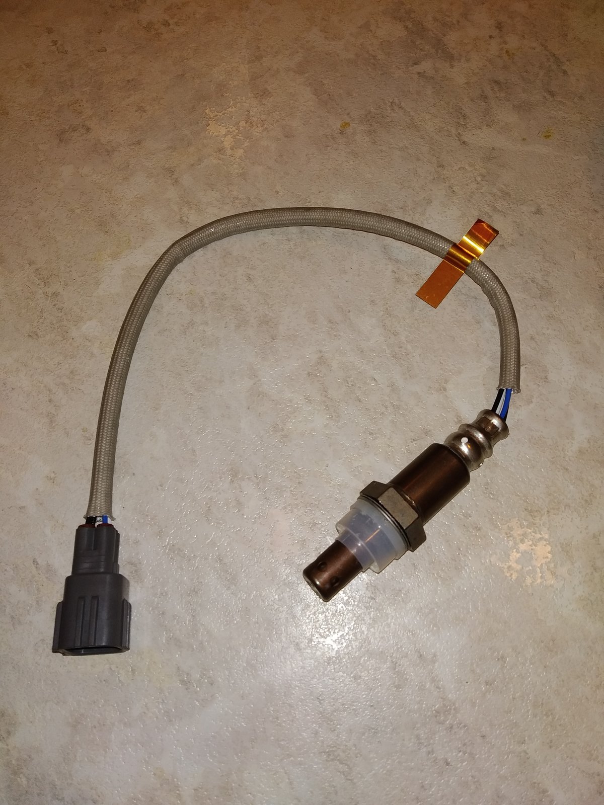

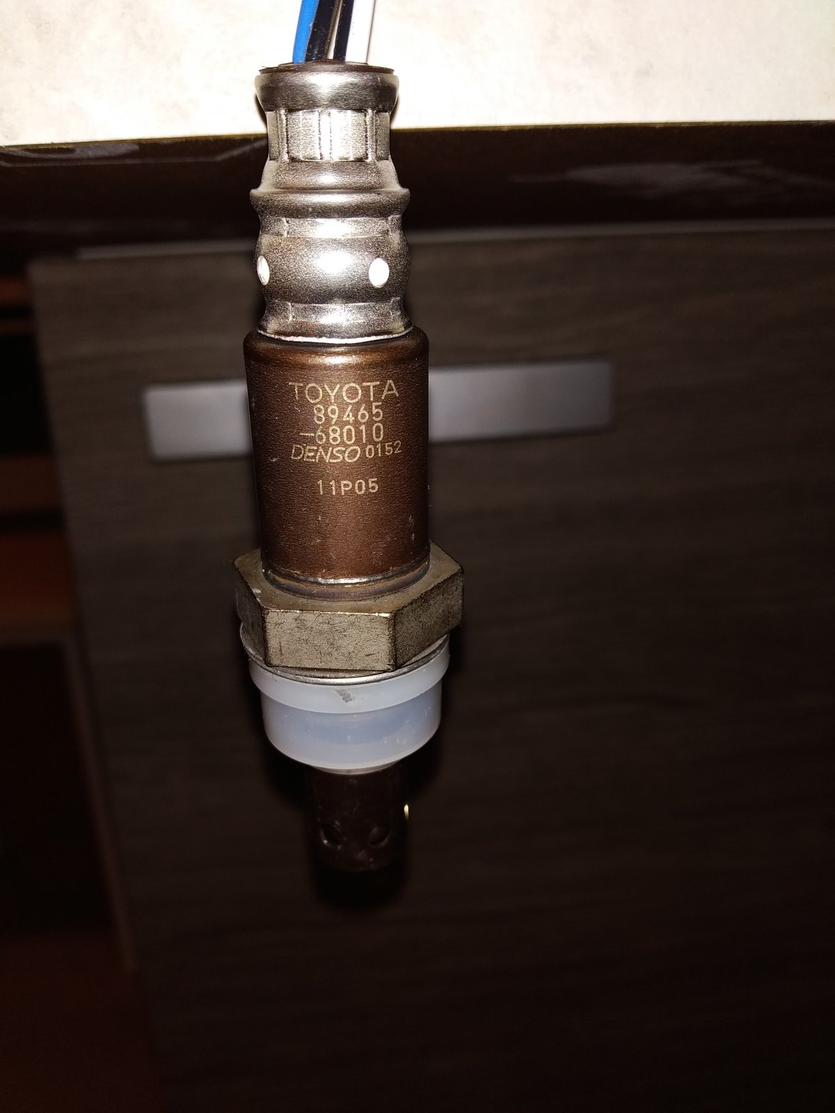

Купил кислородный датчик оригинал в автомагане, нашел через дром. Сомневаюсь, что оригинал. Т.к. на Али похожие. Взял за 5300. На емекса стоит от 7400 клубной картой. Можете по шрифту различить.

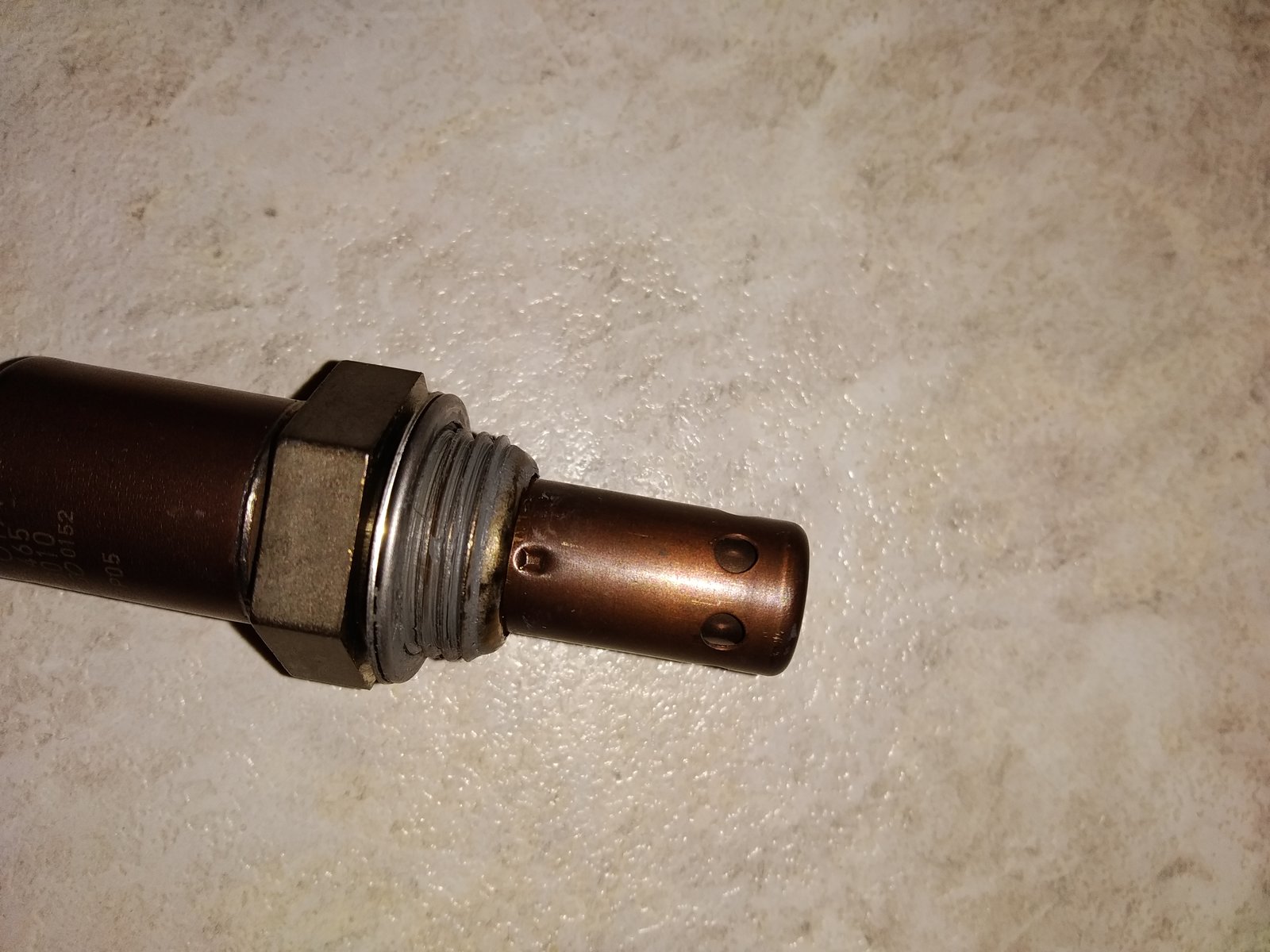

Сопротивление мерили 13ом. Опять сомнения. Т.к. в идеале должен 16-16.5ом показывать. А рабочее от 13ом. На АлиЭкспресс очень похожие продают. Сама обмотка провода(белая) липкая. Смазка на резьбе. Лз в пакете был.

Датчик стоит первым от двигателя в выпуском коллекторе сопротивление больше 10 Ом. Заменители Denso DOX-0109, Bosch 0 258 986 602.
