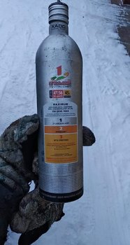

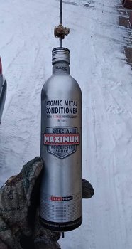

XADO Atomic Metal Conditioner
XADO Atomic Metal Conditioner.jpgXADO Atomic Metal Conditioner3.jpegXADO Atomic Metal Conditioner4.jpeg

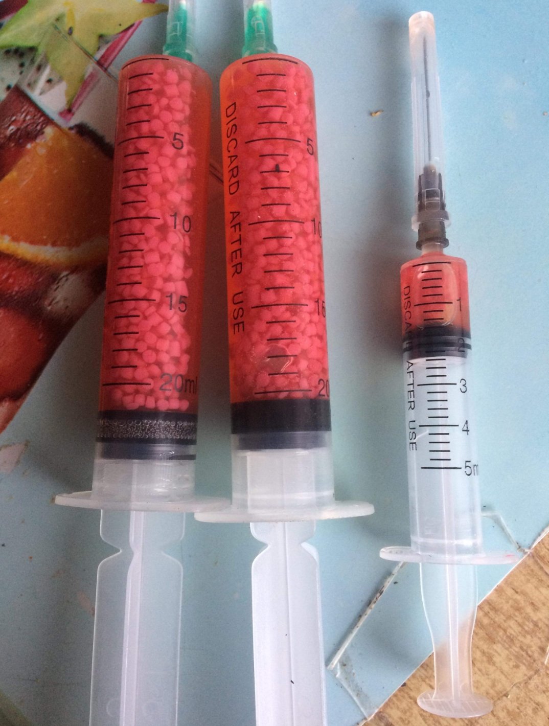

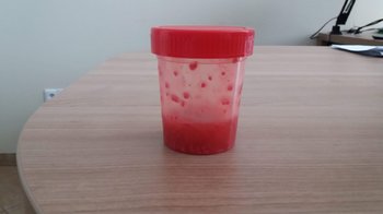

Внутри вот такая жидкость с непромешанными крупинками.

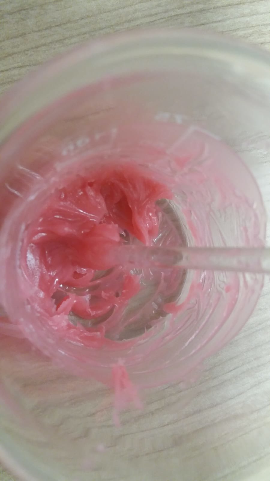

Лаборатория попыталась перемешать образец до однородного состояния - у них не получилось.

Смотрю я на частички и больно они мне напоминают полимерный загуститель в сухом виде.
По элементам алюминий и кремний. То есть обнаружено какое то сил-алюминиевое вещество. Что там Хадо пихает в свои присадки? Серпентин?
Органический Алюсил:D
Или Тертые кирпичи?:D
лаба даже промешать не смогла, как оно в двигателе будет мешаться? Я уже ничему так то не удивляюсь от присадочников, но такого не ожидал :)
С другой стороны бывает же, что в маслах непромешанный полимерный загуститель, правда он уже в таком размякшем как бы состоянии... И ничего заливаешь, негревается и он "тает"...
