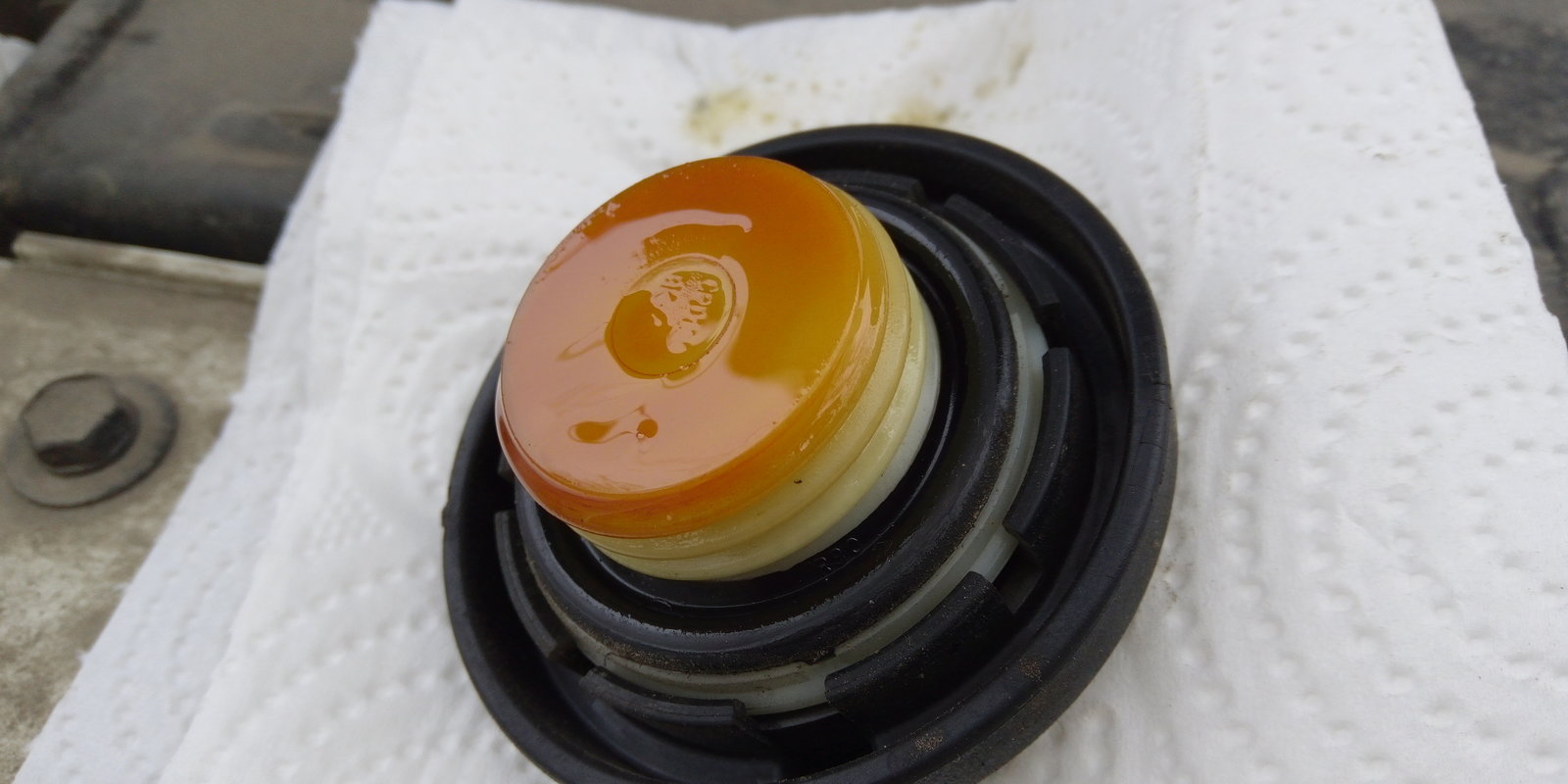

1 час назад, Евген 48 сказал:
Заливная пробка перед сливом этого масла.
Нормальная пробка

4 часа назад, Евген 48 сказал:
Евген 48 Как будто что-то склизкое. Пробовал между пальцами потереть?
3 минуты назад, Legion777 сказал:
Просто масло.
