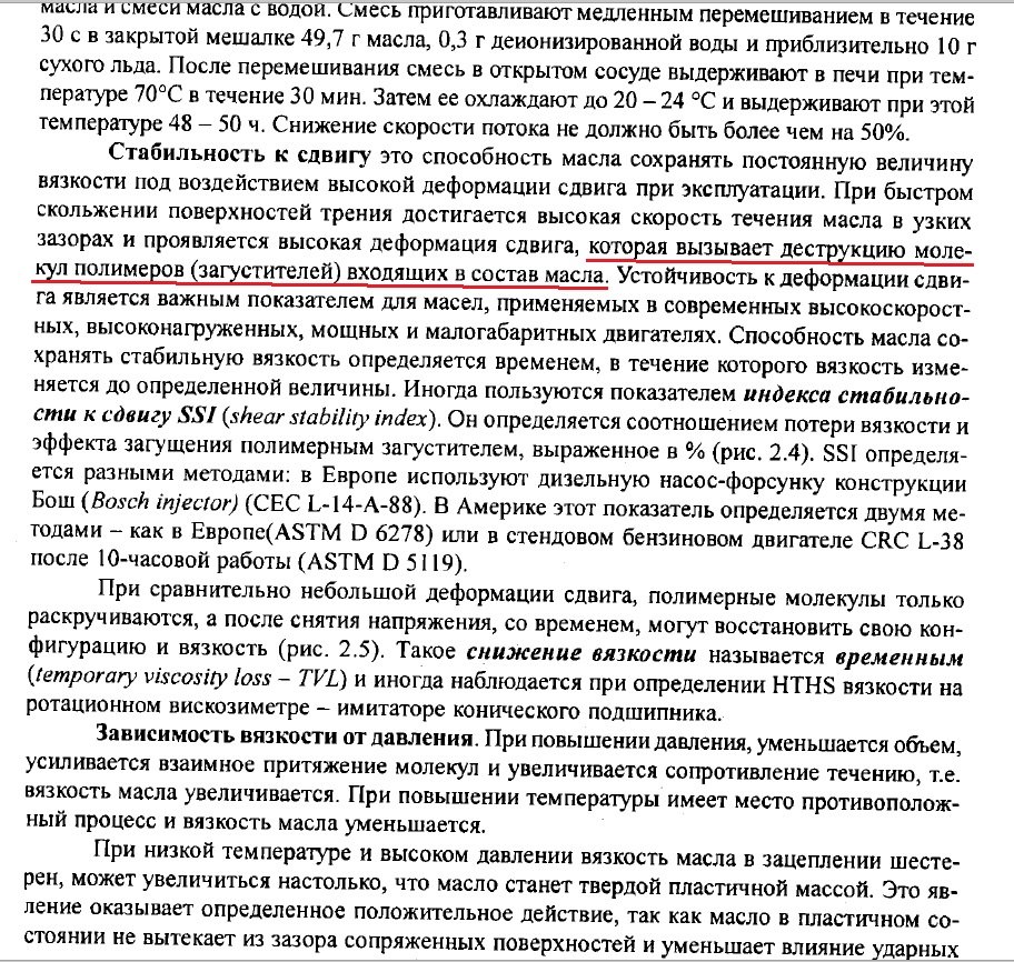

ГК масло 5w-40 с загустителями при рабочей температуре будет иметь вязкость в районе 5w-10 либо просто 5w. Т.е. загустители имеют свойство просаживаться на время работы, а некоторые виды загустителей просаживаются по жесткому.
26.09.2019 в 14:16, Ruslan53 сказал:
1) ПАО не дает низкий индекс вязкости. У ПАО индекс вязкости выше, чем у Гидрокрекингов 120-140 у ПАО против 70-115 у ГК. У ГК индекс вязкости выше из-за содержания в них (ГК) полимерных загустителей.
И данная технология относится не только Татнефти, любое ПАО масло не имеет загустителей, либо имеет их очень мало
