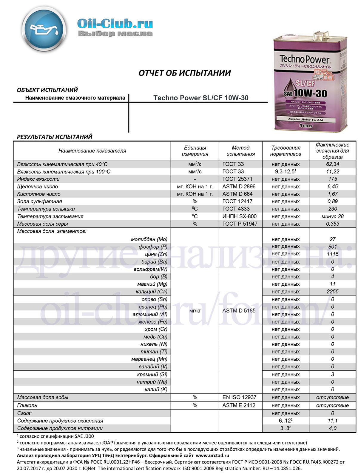

Масло заявлено как: API SL/CF.
1) Масло соответствует стандарту SAE и может называться 10W-30
2) Вязкость при 100С = 11.22 сСт - нормальная вязкость для масел SAE 30, но для азиатских моторов привычнее видеть результат на уровне 10-10.5 сСт
3) Индекс вязкости = 175 - аномально высокий для масел 10W-30 и больше подходит для масла 5W-30, косвенно говорит о приличном количестве загустителя
4) Щелочное число = 6.45 - нормальный результат для подобных масел, свидетельствует о достаточных моюще-нейтрализующих свойствах (следует заметить, что разброс при замере TBN имеет место быть и доходит до 1-1.5 ед., т.е. тут весьма вероятно получилось по нижнему краю и при последующих замерах может легко получиться 7 и даже 7.3)
5) Кислотное число = 1.67 - невысокое , что свидетельствует о запасе для роста по мере снижения TBN
6) Зольность сульфатная = 0.89% - невысокий результат, что логично для умеренного пакета присадок, нагара оставит немного
7) Температура застывания = -28С - низкий показатель даже для 10W-30, которое должно обеспечить CCS <7000 мПас при -25С и MRV при -30С!
8) Температура вспышки в о.т. = 230С - нормальный результат, который говорит о термостабильности масла при высоких t
9) Содержание серы = 0.353 - говорит о том, что перед нами масло на смеси 1 и 3 групп (предположительно) с пакетом на сульфонатах Кальция
10) Противоизносные присадки - на основе пары Цинк-Фосфор + органический Молибден для снижения трения, что призвано уменьшить износ и расход топлива. Сульфонаты Кальция в роли моюще-нейтрализующей присадки.

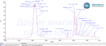

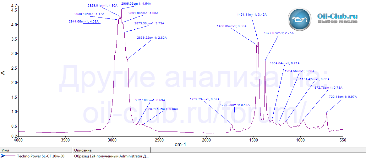

ИК спектр Фурье
Вывод: перед нами неплохое полусинтетическое масло вязкости 10W-30 уровня SL по API, что логично, т.к. Фосфора тут не менее 800 ppm. Из плюсов: низкая зольность, высокий ИВ. Но есть и недочет: высокая t застывания. Если тут CCS укладывается в 7000 мПас, то запаса больше нет. Например, в -26С это масло уже опасно эксплуатировать. Обычно у таких полусинтетик наблюдаем застывание при -33-37С. (описал Dimmy)

а вот это уже действительно походит на полусинтетику или минералку второй группы. и пик ИК спектра уже 0.97 (на фоне остальных Techno Point у которых даже для VHVI необычайно высокий пик.)
