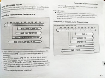

Почему такие отличия в русской и англояпонской версии инструкций. Из "" отечественной "" следует, что можно лить все и А1,А4,А5 ?
18 минут назад, Igor23 сказал:
Ничего удивительного на фоне того что и вязкости указаны вплоть до 20w-50.
