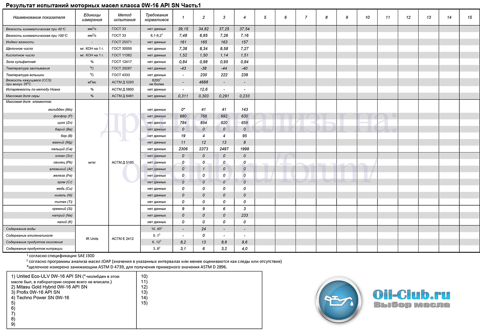

24 января 20197 г Популярное сообщение Закреплён Techno Power SN 0W-16 свежее за анализ спасибо официальному представителю Techno Power. Масло в лабораторию прислал оф. представитель, в запечатанной таре. Масло заявлено как: API SN. 1) Масло соответствует стандарту SAE и может называться 0W-16 2) Вязкость при 100С = 7.16 сСт - типичная вязкость для такого масла, т.к. HTHS 2.3-2.6 мПас 3) Индекс вязкости = 157 - достаточно низкий, что говорит о густой базе и минимальном содержании загустителя 4) Щелочное число = 7.27 - нормальный результат для масле уровня ILSAC GF-5, свидетельствует о достаточных моюще-нейтрализующих свойствах 5) Кислотное число = 1.51 - невысокое, что дает запас для роста по мере снижения TBN 6) Зольность сульфатная = 0.84% - очень низкий результат - нагара на поршнях и клапанах останется немного 7) Температура застывания = -40С - стандартный показатель для гидрокрекинговых низковязких масел 8) Температура вспышки в о.т. = 238С - отличный результат, который говорит о термостабильности масла при высоких t 9) Содержание серы = 0.233 - говорит о том, что перед нами современный пакет присадок и чистое базовое масло 3 группы 10) Противоизносные присадки - на основе пары Цинк-Фосфор + органический Молибден для снижения трения, что призвано уменьшить износ и расход топлива. Соединения Кальция (скорее всего, салицилаты, если судить по сере) в роли моюще-нейтрализующей присадки + сукцинимид Бора в качестве беззольного дисперсанта. ИК спектр Фурье говорит о том, что масло на основе гидрокрекинга VHVI (приравнивается к синтетике). Вывод: перед нами хорошее масло 0W-16. Все параметры в норме. Лить можно смело, т.к. оно дополнительно обеспечит минимум нагара и экономию топлива. Артикулы коды для заказа в интернет магазинах: TP-L4100 - Techno Power SN 0W-16 4L TP-LP100 - Techno Power SN 0W-16 20L
