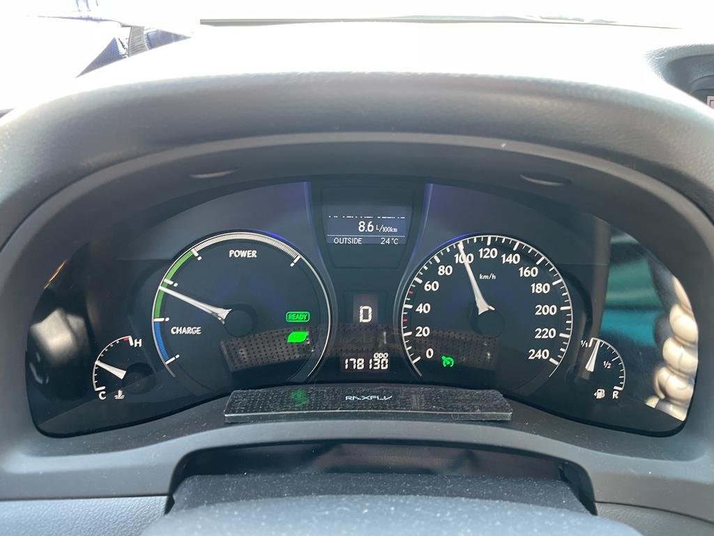

Alekskonv 206 Опубликовано: 8 июля 2023 Поделиться Опубликовано: 8 июля 2023 (изменено) Подопытный: гибрид японский, 3.5 знаменитый. После всех издевательств с промывками и т.д., заливался армактив в дорогу, результат неожиданный: Изменено 8 июля 2023 пользователем Alekskonv Ссылка на сообщение

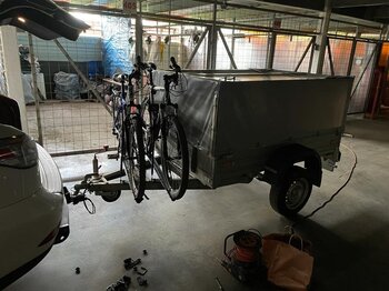

Alekskonv 206 Опубликовано: 8 июля 2023 Поделиться Опубликовано: 8 июля 2023 (изменено) Это с полным салоном, чемоданом на крыше, прицепом с двумя велосипедами на дышле(как понимаем аэродинамики.нет). Примерно 500км и пошло снижение по расходу. И на ощупь мотор совсем примолк, и так тихий был. Изменено 8 июля 2023 пользователем Alekskonv Ссылка на сообщение
