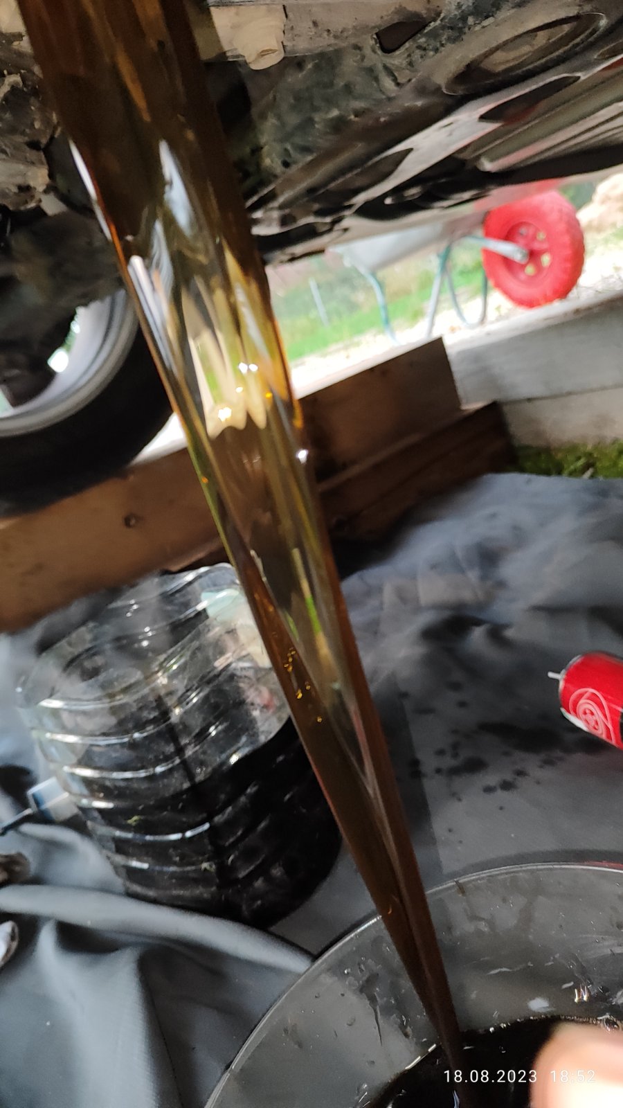

Тоже заменил масло заводской заливки (по каталогу оригинальное масло G 052 527 A2) в MQ350 на пробеге 70 000 км. На просвет масло чистое, в таре соответственно черное, слилось 2.3 литра, масло очень жидкое практически как вода и имеет специфический (не приятный) запах.
В замен заправил ~2.4-2.5 литра масла, аналог PLM LV 75W GL-4 + 1 флакон присадки PLM для МКПП EX-RECOVERY керамика, 90 мл.
По вязкости и запаху оригинал и аналог масла очень похожи.
По ощущения после замены 1я, 2я и задняя скорости стали включатся четче, будем наблюдать.

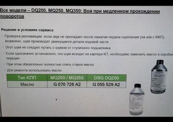

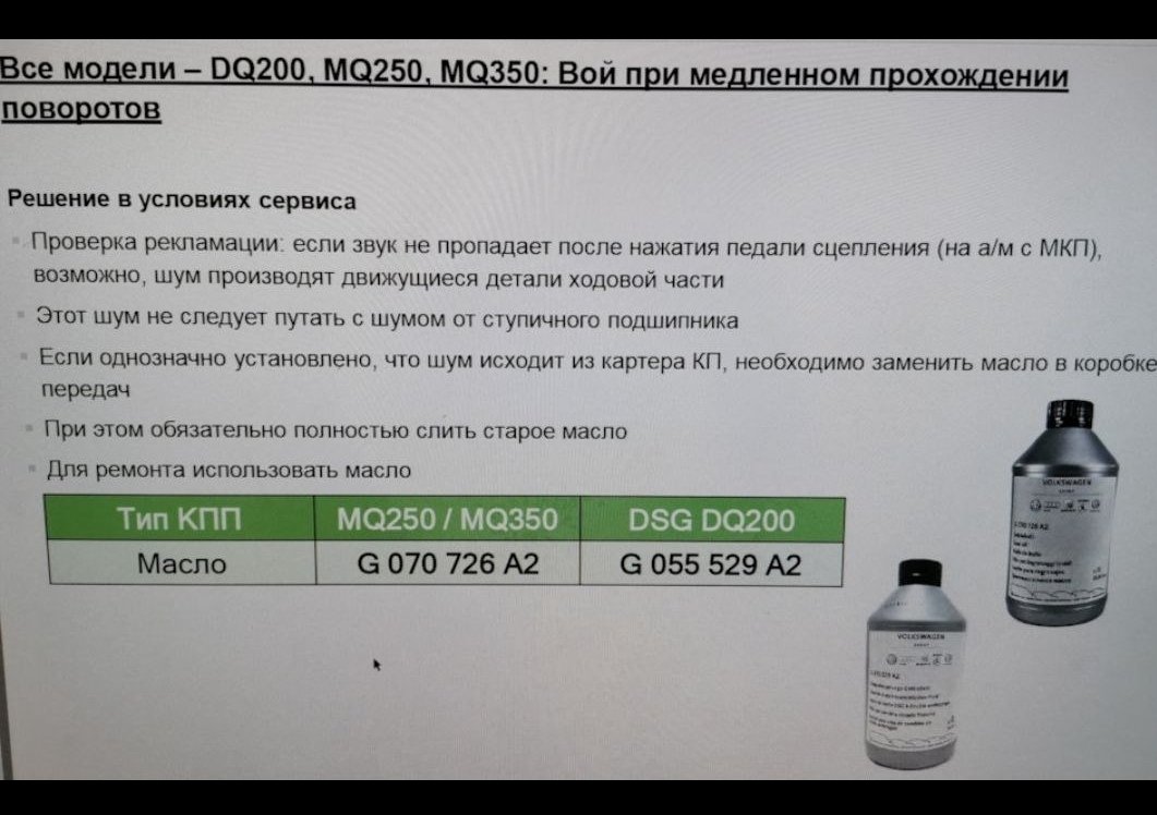

После ТО, в этой ветке увидел что для MQ350 так же можно использовать масло G 070 726 A2, но насколько я понял это масло уже будет 75W-90. Получается в указанные на скриншоте выше коробки можно пробовать лить масла (синтетические?) с вязкостями 75W, 75W-80 и 75W-90 с допуском GL-4 (+) и смотреть что больше нравится?
