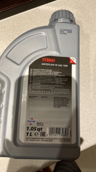

МКПП MQ 350 Tiguan 2020 г/в заменил на 90т.км - в коробке появилась легкость переключения или эффект плацебо после увиденного что слил (надо было в как минимум в 60т.км)

Именно его и залил, фото в помощь не попасть на подделку, филиал FUCHS находился в Калуге и в пустые МКПП пришедшие на завод в России лили именно его, информация почерпана в инете в долгих мучительных поисках, в общем результатом очень доволен, проехал Самара-Анапа и обратно в мае при круизе на 90 км/ч бака 60л хватило на 1160км (масло в движке Shell 0W30) в мае FUCHC брал по 1700р

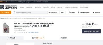

я не знаю где вы по такой цене покупали его в мае, сегодня в двух магазинах моего города его нет и не предвидеться, в еще одном- вроде как есть , но ценник...
Ужас! Проще тогда оригинал найти попытаться. Я брал в "Маслотехсервис (офиц. дистр.) посмотрел сейчас у них уже нет.
