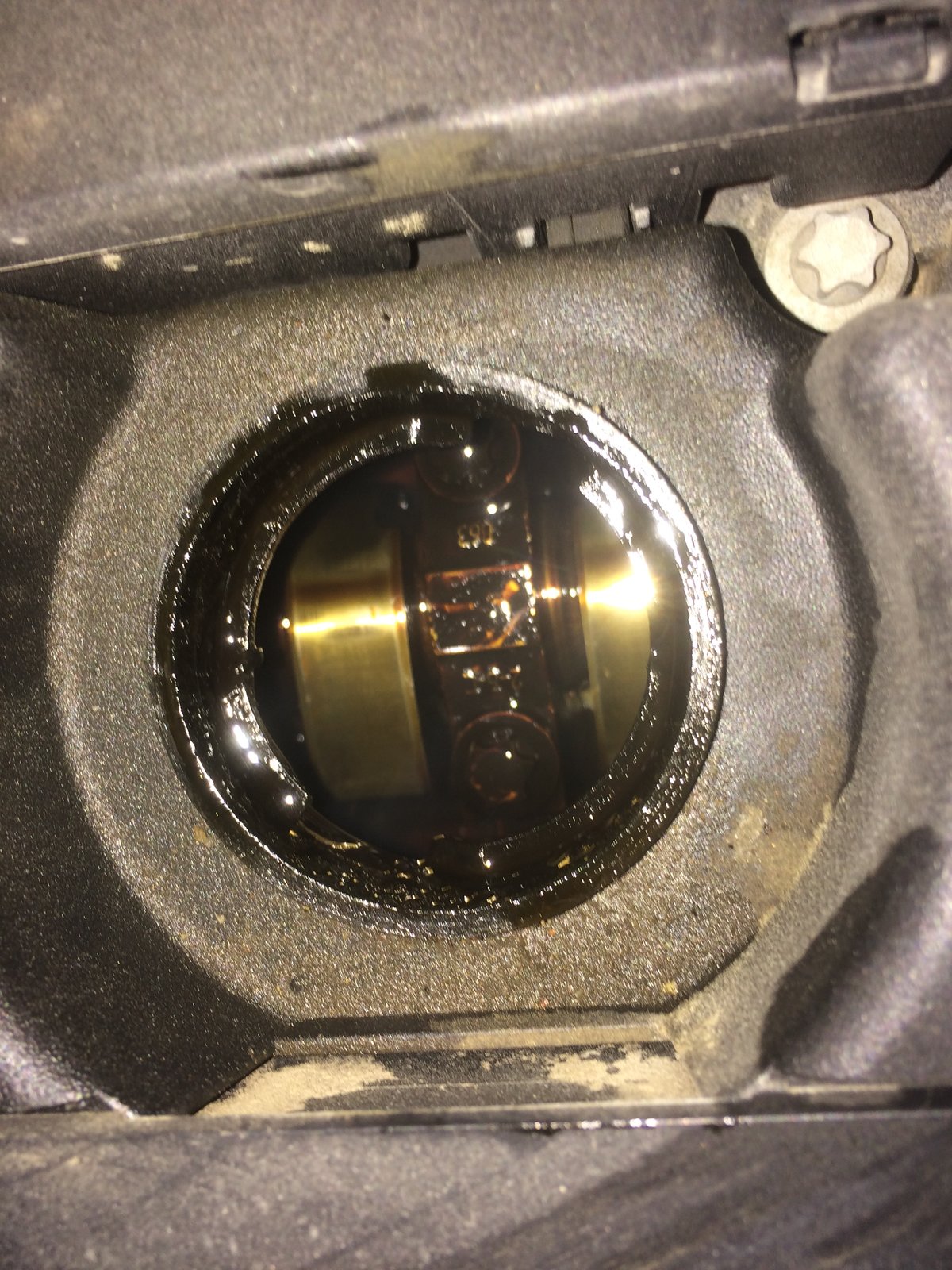

Купил авто,Opel Astra 2008 г.в.Пробег был 65 с копейками.Бывший хозяин лил джи  эм,по его словам менял каждые 7-8 тысяч.(один хозяин у авто был,до меня)Я залил тоже джи эм,проехал 5 тысяч и вот что..Что залить посоветуете?И вообще что посоветуете смотря на фото.Оренбургская область,г.Орск.Летом 35+ бывает,зима -30 и выше иногда.z16xer.город трасса примерно 50/50,пробок нет,бывает давлю на газ 140-150, менять 6-7 тысяч

Движок засран на "славу".
Сначало надо думать как движок отмыть, а потом уж и какое масло лить.
1. однозначно снимать поддон и клапанную. Убирать всю каку.
2. после сборки залить промывочное (Лучок) со сменой фильтра, и так 2-а раза (масло должно сливаться полусветлое.
3. Укороченные пробеги по 1- 2 т.км (на простом масле, Лукойл Люкс 5W-40) пару раз.
А за это время подберёшь. А так тебе крепкая 0W-40 круглогодично, в зависимости от "кармана".
С GM dexos2 уходи однозначно.
Сюда хорошо подойдут полнозольные масла уровня A3/B3, A3/B4 5w-30, на лето можно и 5w-40.
Первые два интервала сделай короткие смены 3-4 тыс. км
И в то же время
mb 229.5, 0W30 - зимой. летом 5W30.
п.с. бывший хозяин обманщик, дексос2 за адекватные межсервисные пробеги так не уделывает двигатель.

ну надо помыть конечно после Покупки : я бы это для начала залил..  --> https://spb-liquimoly.ru/catalog/promyvki_maslyanoy_sistemy/promyvka_ot_maslyanogo_shlama_oil_schlamm_spulung/?pid=460

Спасибо за совет!Сколько таких баллончиков нужно не в курсе случайно???
по ссылке же всё указано : -> ПРИМЕНЕНИЕ
Флакона объемом 300 мл достаточно для двигателей с объемом заполнения масла до 5 литров. После добавки необходимо поездить на привычной скорости около 100 – 300 км, причем следует избегать движения на полном газе, затем необходимо заменить моторное масло и масляный фильтр. При чрезмерном загрязнении повторите чистку, при необходимости почистите ситечко, находящееся в масляной ванне. Промывочный раствор для масляного отстоя можно использовать перед каждой заменой масла.

Лилось во время гарантийного периода (с 0 до 75000 км.) далее полнозольники, пробег 141000 км. Двигатель "горячий", малозольные масла (C3, dexos2) не выдерживают дилерские интервалы, оставляют сильные отложения (как на фото). В Z16(18)XER либо малозольник (C3, dexos2) на укороченный интервал (150-200 моточасов), либо полнозольник (A3/B4, MB 229.5 на 250-300 моточасов).
В случае как на фото, только полнозольник
