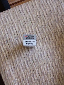

drogrek 13 Опубликовано: 10 ноября 2019 Поделиться Опубликовано: 10 ноября 2019 (изменено) Интересный обзор. Видно вдумчивого человека за версту... Зашёл в Вашу ветку посоветоваться. Исходные данные: Fiat Bravo 1.4 192B2000 12/2014 на газу с фабрики LandiRenzo с 247.000 км. Только газ всегда... Все расходники рекомендованные мануалем. Масло Селения каждые 22-25.000 км (рекомендовано каждые 30.000), это примерно 200 моточасов... всегда автобаны 105 км/ч средняя скорость по компу, свечи NGK каждые 45-50.000 км (рекомендовано каждые 30.000)... выдерживают без проблем. Пропусков нет. Ну и 2 фильтра CERTOOL в газовой трубе, стеклопластик и бульпрен в газовой фазе плюс один в жидкой... один фиг каждые 110.000 км замена форсунок. Больше не выдерживают (стояли 2 раза зелёные, сейчас пробую оранжевые). Покупаю всё сам и меняю сам. Цены у дилера... в три раза разница. От гарантии на первом же ТО отказался. Как видимо у всех проблема с холодной заводкой. Тема сто раз разжевана и не в тему. Забил на неё. Со свежим бензином в бак лечится на месяц. Потом выжигаю до нуля и свеженького 20 литров. Проблема, что тут при случае купил фиброкамеру и залез при смене свечей в цилиндры и Оооо ужас что увидел... с расстройства даже забыл снять фото. Нагар на поршнях кусками с милиметр толщиной, в некоторых местах отвалился частями и вид как на карте мира. Ну жуть короче. Хон ещё пойдёт, без особых задиров. Вопрос: есть смысл в переходе на другое масло? Или может интервалы уменьшить? Или погонять на бензине с чистилкой... Amsoil p.i? Или LiquiMoly benzin zusatz 5105... Про угар не спрашивайте. Масло прёт со всех прокладок, забил на это, протянул все болты, один чёрт всё мокрое внизу. Картер снимать нужно с откручиванием выпускного коллектора, а это уже яму надо. Потери не возможно оценить реально, по поллитра каждые 5.000, картер 3 литра примерно. Про компрессию не спрашивайте. Не делал. И если всё работает без проблем, то и смысла в замере не вижу. Свечи как на выставку... песчаного цвета. Может отдельную ветку замутить? Машина выглядит прекрасно для своих пяти лет, как внутри, так и снаружи. Тянет слабенько, но для своих 90 л.с. и без изменений в динамике за весь пробег. Вообще удивлен... никаких ремонтов за 250.000. Только расходники (форсунки газа это тоже расходники, я так считаю). Жалко короче её. Да ещё зелёные душат в Барселоне, уже вообще только на велосипеде можно будет заезжать, а других ЭКО машин с фабрики я не вижу для меня... про батареечные я ярый противник. Изменено 10 ноября 2019 пользователем drogrek 0 Цитата Ссылка на сообщение Поделиться на других сайтах

ie51 479 Опубликовано: 10 ноября 2019 Автор Поделиться Опубликовано: 10 ноября 2019 Судя по свече масло в камере сгорания. Если вскроете впуск то зуб даю в цилиндре откуда свеча из впуска стечет его нормально. Судя по описанию нагара масло там было много ибо на газу поверхность поршней слегка вскрыта лаком. Вам либо капиталиться, либо забить. Кстати, двигатель не дрожит ? 0 Цитата Ссылка на сообщение Поделиться на других сайтах

drogrek 13 Опубликовано: 11 ноября 2019 Поделиться Опубликовано: 11 ноября 2019 20 hours ago, ie51 said: Судя по свече масло в камере сгорания. Если вскроете впуск то зуб даю в цилиндре откуда свеча из впуска стечет его нормально. Судя по описанию нагара масло там было много ибо на газу поверхность поршней слегка вскрыта лаком. Вам либо капиталиться, либо забить. Кстати, двигатель не дрожит ? Да туда к впуску не подлезть никак. Двигатель снимать надо. Инжекторы газа тоже стоят снизу на впуске, только в яме на ощупь один за одним меняем, очень неудобно сделано, даже у диллера они меяли так, сказали, что снимать впуск очень геморройно. Насчет свечей... все такие и одинаковые за 5 лет. Никакой разницы, только один моммент - меняю на теплом двигателе их со сменой масла. Со старым бензином заводится отвратительно, с 3-5 раза. Пока не "пробздится" ... секунд 5-10 троит, двоит, и даже "одинарит", вонища жуткая из выхлопа, но не дымит. Да и вообще на горячую работает идеально, не троит совсем, а на свежем бензине 3-4 недели заводится с полпинка, а потом опять по нарастающей проблема. Думал может в старении бензина дело. Лил такую бяку год, один чёрт... а может ею запоганил камеру сгорания? 0 Цитата Ссылка на сообщение Поделиться на других сайтах
ie51 479 Опубликовано: 11 ноября 2019 Автор Поделиться Опубликовано: 11 ноября 2019 (изменено) Не мог нагадить консервант бензина. Причина плохого старта в старении бензина. Нежелательно его в европах держать больше месяца в баке. Консервант бензина помогает, но с вашими спиртосодержащими не панацея. В норме, на исправном двигатель толстые депозиты не образуются - это двунаправленный процесс - что то откладывается, что то сгорает и типично на газу в этих двигателях образуется темноватый лак с черными вкраплениями. Раз нагар нарос на газу значит есть стабильное поступление масла в камеру сгорания. По вашему пробегу есть гарантированный на 100% источник - это маслосьемные колпачки на клапанах, и вероятное в 95% прорыв газов в картер из камеры сгорания. Дымить не будет пока катализатор выполняет свою функцию, то есть до надписи CHECK ENGINE. Изменено 12 ноября 2019 пользователем ie51 0 Цитата Ссылка на сообщение Поделиться на других сайтах
