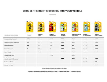

Такая структурная картинка еще есть по всем маслам Pennzoil
Выводы делайте сами.
