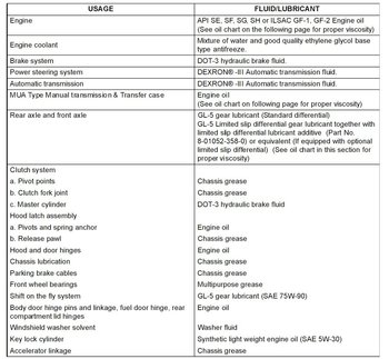

Англоязычный мануал говорит, что льётся ilsac 5w-30.
Это вы где раскопали такой мануал, который в древние опелевские двиги, исчезнувшие с конвеера в начале 2000-х, рекомендует илсак:shok:. Я вот что то усмотрел gm-ll-a-025, то есть масла а3.

https://ru.scribd.com/doc/200531185/Rodeo-2003-pdf
Сейчас усмотрел, что ильсаки предлагаются как альтернатива маслам API SE, SF, SG, SH. А про ACEA ничего не указано. Видимо манул для америки.

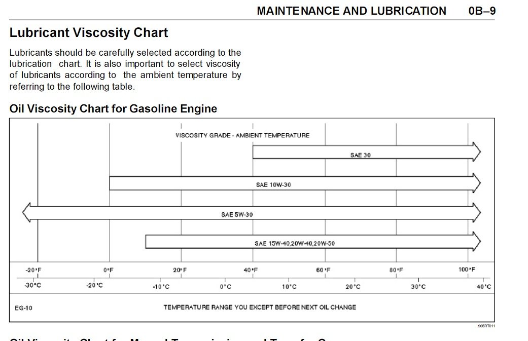

P.S. Кстати, а не будет Шелл HX-7 слишком густым при -30°С? Вроде как полусинька.

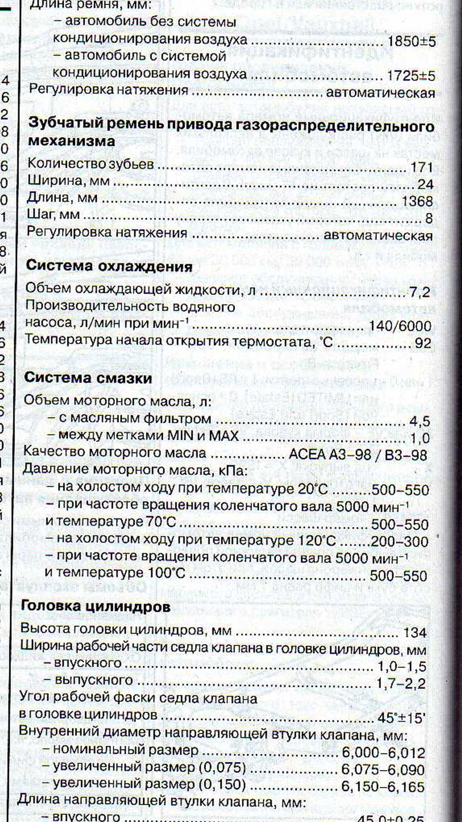

Вот нашёл еще Опелевский мануал, А3/B3
