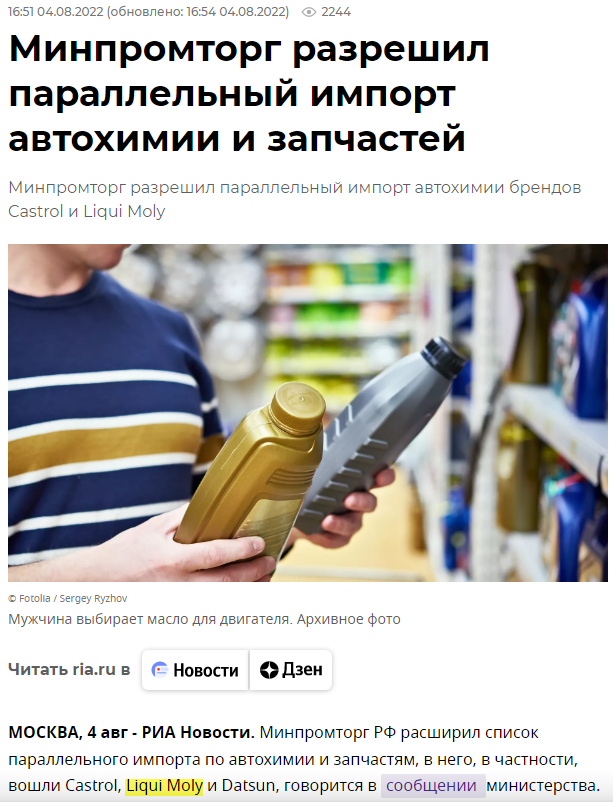

Liqui Moly ушла с рынка, смысл ее тестить? :) Официалы больше не продают его и не ввозят. Серые партии только если.
По этой деликатной теме пришел к противоположному мнению, на сегодня это один из самых надежных вариантов покупки оригинального масла приличного качества. Официального представительства LM у нас никогда не было, тема обсуждалась на форуме.
В период вакханалии с ценами на масла цена на это масло выходила мне порядка 1300 за литр при акционных 5 л. по цене 4-х. Предложение было адекватным (озон), цена держалась долго, сейчас дороже.

22.08.2022 в 09:26, torcon сказал:
Расскажите мне деревянному как они его будут ввозить если сама Liqui Moly отказывается отгружать продукцию идущую в Россию. Покупать через посредников типа для нужд стран евросоюза? :) Может кто то в этой теме работает?
1 час назад, torcon сказал:
можешь начать)))
какой нибудь Мегуин без правообладателя товарного знака завозить нельзя, а вот Ликви - пожалуйста)))
