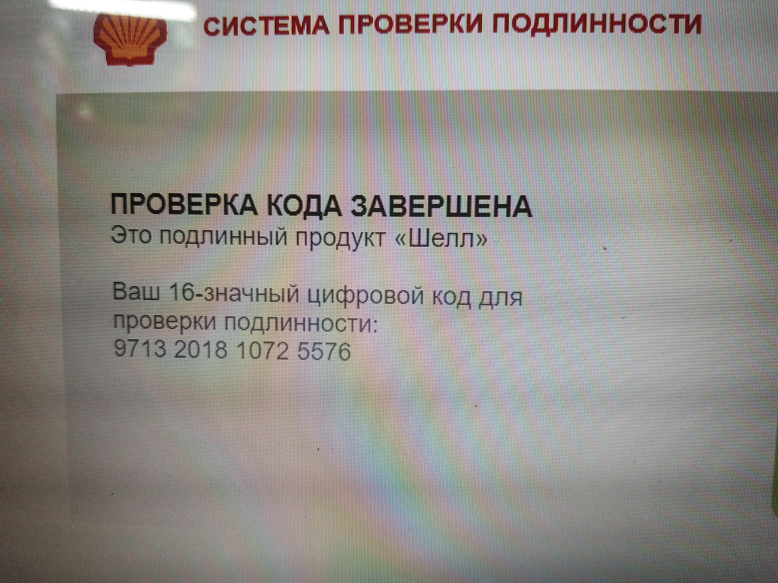

да смело , лично мне две канистры шела пришли без наклеек , после заморозки в морозильнике до -24С масло не запарафинилось и не потеряло текучесть , следующая канистра пришла с наклейкой , так же брал на озоне ТЦЛ отправлял в лабу для проверки на ноак , все в норме
