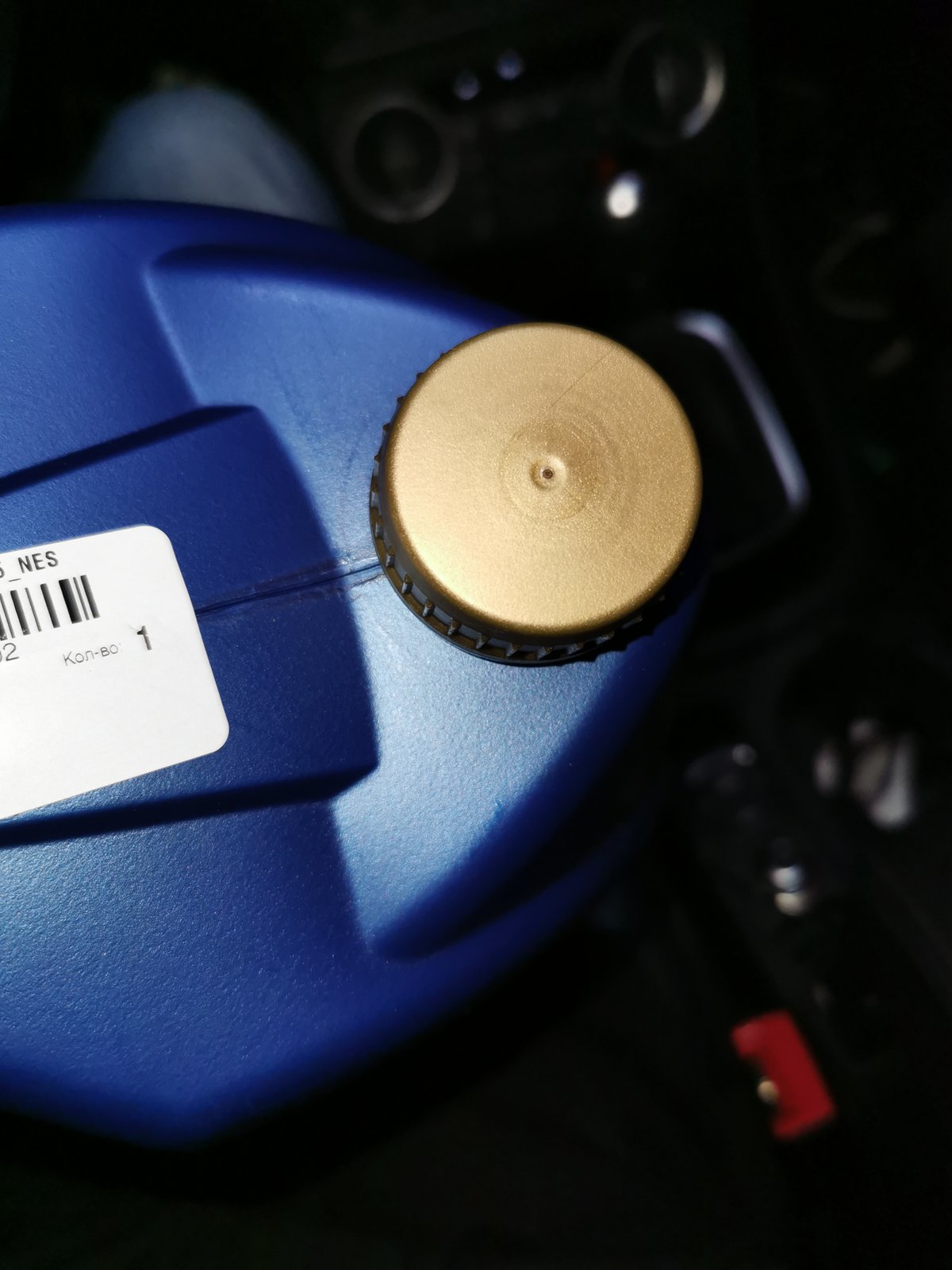

Сегодня получил в интернет магазине. Как отличить подделку от оригинала?
Под пробкой есть фольга. Хотя писали что ее быть не должно?
Изменено пользователем forket
3 часа назад, forket сказал:
где написано что фольги быть не должно?
4 часа назад, Fenix сказал:
На драйве вроде находил статейку, там написано что если фолька то подделка. Не исключаю что запись старая и поменялась "рецептура" бутылки. Поэтому и решил спросить тут
