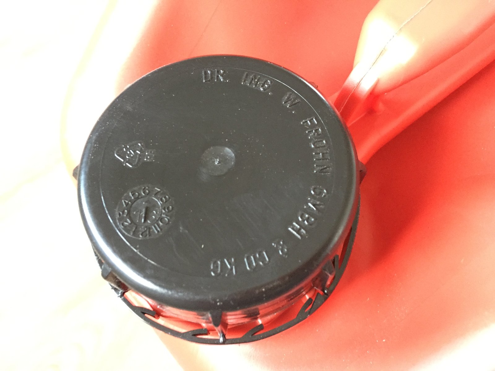

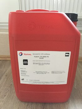

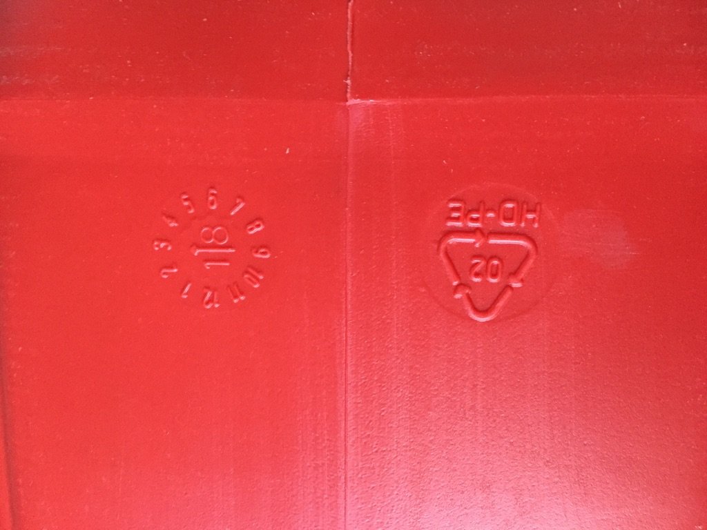

iv174 1 Опубликовано: 14 февраля 2019 Автор Поделиться Опубликовано: 14 февраля 2019 (изменено) В общем, сегодня был залит Total Rubia 9900 Залито правда было вместе с остатками Liqui Moly 4200 (примерно в соотношение 1л Liqui Moly а остальное Total - всего 4.2л) Планирую провести еще одну замену масла где то через 5.000 - 10.000 км Фото Total для любознательных и пытливых прилагаю (напоминаю что Total Европейский так как нахожусь в Чехии) Если есть пожелания на то как можно испытать Total в домашних условиях, милости просим с пожеланиями п.с. - В мае собираюсь в РФ и буду в районе Мск или Екб и могу привезти образцы из банки, если кто хочет отдать на анализ. Изменено 14 февраля 2019 пользователем iv174 Ссылка на сообщение
