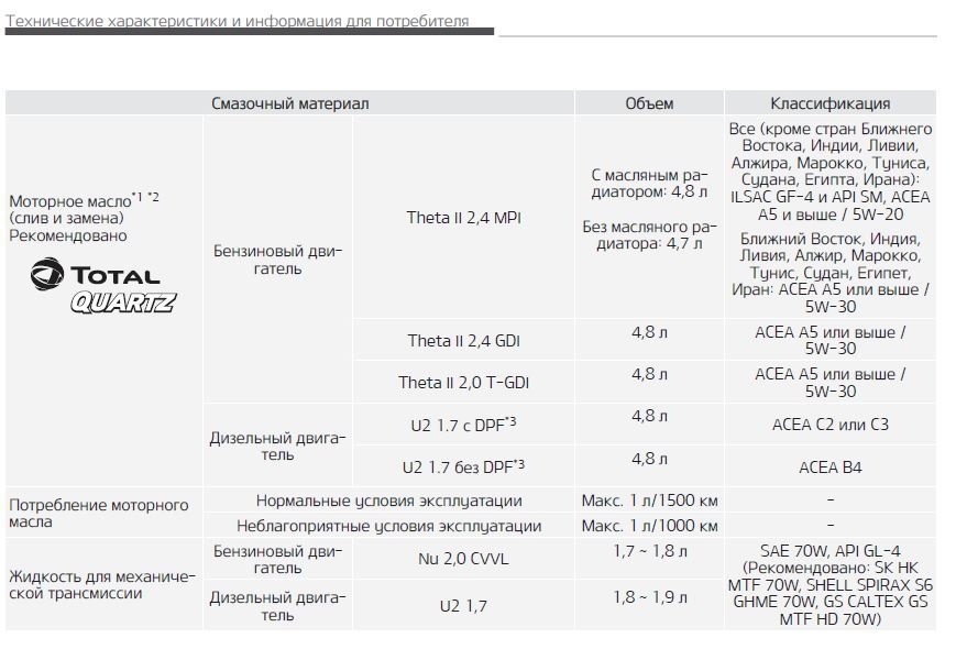

Добрый день. Посоветуйте масло для данного авто и двигателя.
Дилер рекомендует лить Shell 0w30 A5 .
Такое масло можно лить ? Kia Mega Turbo Syn 0W-30 API SN, ACEA C2 или есть аналог Hyundai.
Машина новая, хочу на ТО-0 сменить масло, далее интервал 7500т.км.
Спасибо.

27 минут назад, Sega-2 сказал:
Можно , и находитесь в Зоне Ремонта когда ВАШЕ Масло заливают..

А можно и А5 Shell 0-30 это вполне себе хороший продукт будет и низковязкий как и надо.

8 часов назад, Sega-2 сказал:
Имхо, для вашего мотора самое то :good3:

Смущает что ACEA C2 - для дизеля.

2 минуты назад, Sega-2 сказал:
Это не так. С2 предназначается и для бензинок тоже. Особенно для GDI...
Почитайте отзыв в соседней теме ;)
