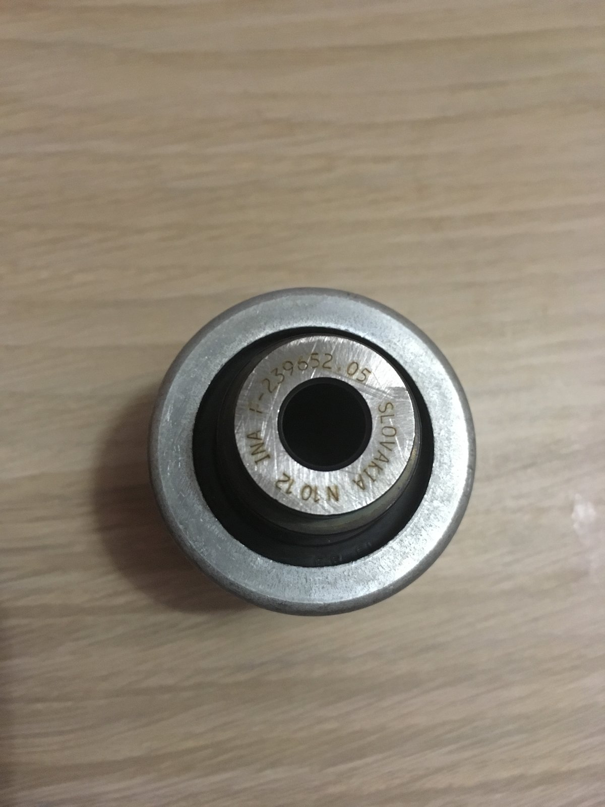

Набор грм от CONTITECH. Что нравится это ролики ina.
Не нравится что ролик один не "зеркальный"-3 фото, а также имеет малоощутимый "люфт" когда зажимаешь между пальцами, охарактеризовать как 1/100 мм..
Сомнение в ролике.
Никаких защитных пломб от вскрытия упаковка не предусматривает. Но когда открывал чувствовалось что картон как будто первый раз загибается.
Спойлер
E8FA7A32-69F5-4D6C-A38A-9914FFC90683.jpeg9972C60B-7118-4002-8D22-EF5CBBFBA5F7.jpeg2E81D018-D7B7-4D80-B340-40FA429A0D30.jpeg
EA9CBC36-532B-40EE-9C87-D6E040FF8E68.jpegF9DBBF72-97D2-477C-AB1A-CD18F2E4FE03.jpeg1E31B370-4D3E-49AA-980B-FF5E03F056EC.jpeg
5A6B5F50-3B3F-47C6-B8A1-10219A0B10DE.jpeg92105774-A587-41BE-8126-BF109F5BC700.jpeg4B5A9F78-0DA7-4A38-9782-ACB1D98FA84C.jpeg
3D44ED73-70FD-4BC4-95C1-5F2396D98D33.jpegFA2FD36C-6495-4BEE-A943-81A40AD93A84.jpegE744599D-D030-46DB-8AA0-C8C881639982.jpeg

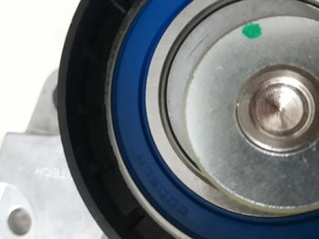

Paulson пришел к-т с NTN тайвань роликами, будем ждать отзывы по ним, надеюсь что положительные
20181223_131815.thumb.jpg.383dc0bafd6f2151a8b830402c601e13.jpg20181223_132023.thumb.jpg.2804de0f434af645ccae926e65f24b19.jpg
Изменено пользователем ss333
ss333 У меня такие в комплекте Контика, пока прошёл 20 тк, все хорошо . Многие лачетеводы последовали моему примеру , нареканий нет .
