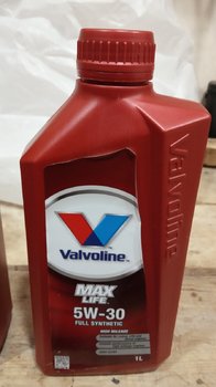

Всем привет! Подскажите отклеенная этикетка не повод для беспокойства?
Нет, конечно.
Отклеивание этикеток давольно частое явление на маслах разных производителей. Почему так происходит непонятно.
Бывает от времени( некоторые масла проводят на полках складов годы, видел и по 5 лет бутылки и бочки).
Бывает от пролившегося масла( при перевозке потекла тара и залила другие бутылки).
Случаются варианты когда наклейки просто отваливаются с банки.
Лучший вариант попросить заменить на нормальную бутылку.

У Валволайна это сплошь и рядом, со всех краев на старте понемногу отползает, даже если и не старая банка.
Происходит это банально по причине клеевого слоя, зачастую не рассчитанного на хранение в холодных складах российских дистрибьюторов.
На итальянском/испанском ENI такое встречал, причем на банках редкого и неликвидного масла с допусками C1 и C4, которое уж точно никто подделывать не будет (ни сам бренд, ни конкретно эти спецпродукты). Хотя там, в целом, по бренду такого почти не встречалось - партия клея, как вариант, от другого производителя / по другому ТЗ.
На родине и в ЕС эта проблема, видимо, вообще не близка и непонятна производителю (товарный вид на полках магазинов в странах третьего мира).
Вообще чисто по опыту - как раз таки на подделках самый ядреный клеевой слой из всех возможных, у подделки любого бренда (оригинала, неоригинала...). Что задняя книжка-этикетка отрывается часто с нехилым усилием (у оригинала легко и прямо примагничивается обратно, на примере Тоталя ярко видна разница или оригинала Мазда/Ниссан), что в целом фронтальная/задняя как впаянная. Воздух под ними бывает из-за кривых ручек подвальных таджиков либо ненадлежащего хранения тары на складах паленщиков (попадает грязь), а вот с краев идеально просто и намертво.
Так что берите смело подобные банки, для шарящих это скорее показатель оригинала.
