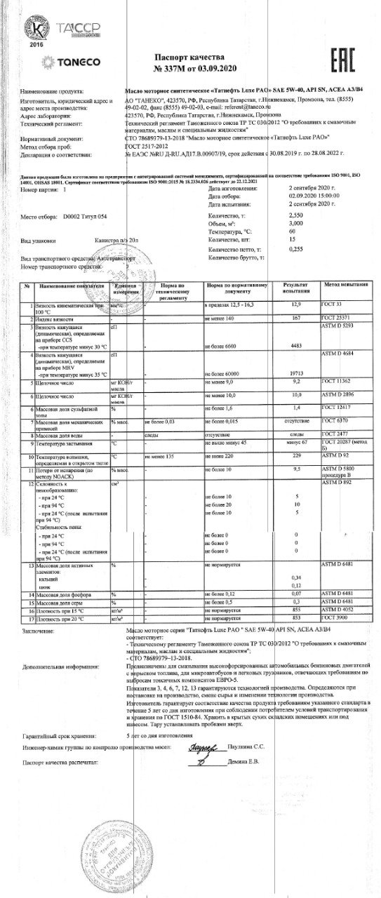

Смотрю удалили мою ссылку. Ну и ладно, не актуально. Здесь, на сайте, нашел человека в разделе продаж. И цена более достойна и отправка оперативно, уже поехало... Но я собственно к чему. На его ветке лежит паспорт данного масла на год свежее, чем здесь и показатели может не критично (я не спец), но все-таки отличаются от паспорта в этой ветке. Да и производитель чисто на бумаге другой. Может паспорт стоит поменять? Или актуальность не приветствуется?

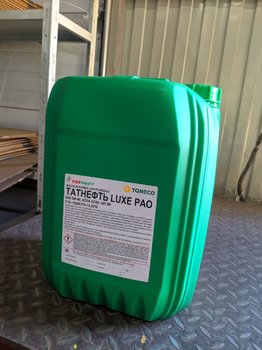

Почему остатки? Я так понял, со слов продавца, что заработали, как и писал выше только уже под именем Танеко. Да есть маленький нюанс тара пока 10-20. Сам взял 20ку с датами сентября 2020 и получил сентябрьский паспорт.

Остатки на АЗС (был 3 дня назад) стоят со старыми этикетками и практически с отсутствием оного. А тут факт на лицо, производство работает, что подтверждает сентябрьская партия. На АЗС же топливо льем, оно уже Танеко, доверяем производителю? А почему не доверить ему, как производителю масла? Мне на 5000 км хватает (причем сливаю еще не черное) и цена 300 р/л класс. А так-то да, уже каждый сам решает продлить ему использование этого масла или уйти на другое...
GarryD то, что остатков после разрыва с таифом много, об этом уже говорили. "Перелив" из старой, в старом дизайне и со старыми реквизитами, в новую тару вполне возможное явление. Приложенный паспорт слишком противоречивый
Я не сцеп по анализам,(( Я практик - машине нравится, значит гуд. Паспорт дали, выложил, спецы разберует, что там за противоречия, если есть желание.
14 часов назад, Itseasy сказал:
Остатки ходовых масел со старого завода в розничной таре 4л. продавали не так уж и долго.
А отчеты про новый цех и фото в журнале Танеко это декорации Мосфильма и актеры, заявления про новый завод тоже блеф?
Без пруфов слишком борщнули про перелив, даже если так было, то не думаю что это незаконно или на параметрах масла скажется, опять же паспорта к ним есть - лаба своя у них есть. Оформленно по всем нормам формальности, и масло под своим крылом уже многие купили и используют. Надеюсь и спецификации и рецептуры обновят.

встречный вопрос - как получить застывание минус 67 на группе 3+? Держим в уме вязкость при 100 и CCS, которые вместе втроём вообще мозг взрывают)
 Встречные вопросы :
- в составе масла на указанном паспорте нет ПАО? Если вы про то что пурп возможно до 60 замеряется, не знаю.
- как Лук замерил указанный в паспорте HTHS 3.75? (адресую вам т.к. вы к Луке приближены исходя из старых постов)
Изменено пользователем Buran
2 часа назад, Buran сказал:
Если есть, то это на 99% масло сделанное на предыдущем производстве. ИМХО
