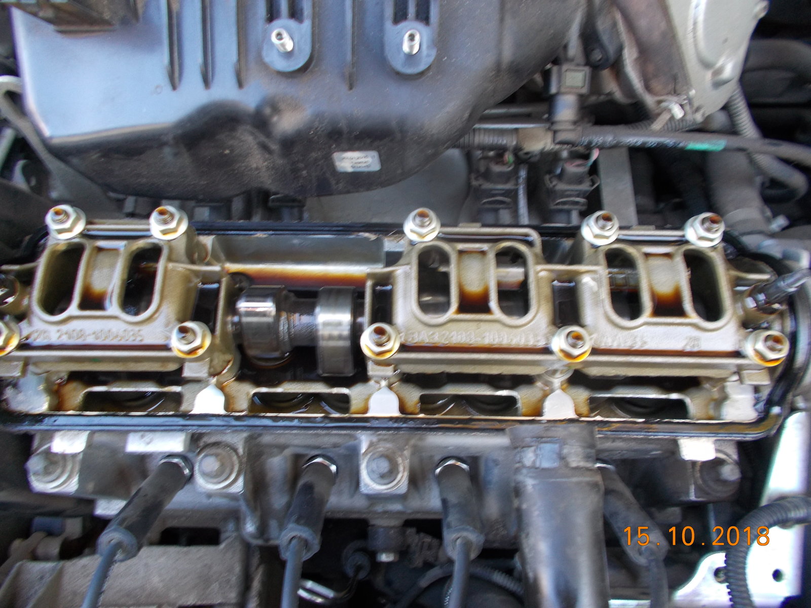

Лада Калина 2, 2015 г., 1.6, 8 кл. Пробег 40 500 км.
1.Автомобиль: Лада Калина 2, Универсал. 2015 года выпуска, пробег 40 500 км.
2) Двигатель: ВАЗ 11186.  1,6 литра, 87 л.с. МКПП.
3) Вид топлива Бензин. До 20 000 км. и 92, и 95-й, после только 95 (Лукойл, Газпром)
4) Режим эксплуатации: Город (60%)  Трасса (40%), зимой больше город.
Используемые масла: до 20 000 км. обслуживался у ОД, масло Кастрол 10W40.
С 20 000 км. по настоящее время Valvoline SynPower 5W30.....
Причина вскрытия крышки, замена резинки под ней. Пробег, на данный момент, после замены масла 4 000 км.
Изменено пользователем Wallgall
Как часто масло меняете?
Между 7000 - 8000 км. В этом промежутке.
Я всё равно буду на Вальвике ездить, поэтому  думаю отмоется со временем.
Такой же движек, 70 тыс км, калина. Масло только роснефть 5в40 с АЗС, замена 9-10 тыс км., прошита евро 2. Недавно регулировали клапана, девственная чистота.
В гранту тоже роснефть лил. На 60 тыс км было тоже чисто, но там было ГБО.
В 15.10.2018 в 18:31, colins сказал:
Кастрол почти отмылся.
не вижу следов что кастрол успел что то запачкать
Пробег 60250км., менял резинку К.К, перешел на  All-Climat 5W30....
9 часов назад, Dimitreska190388 сказал:
Внутрянка темнее стала?
Тряпочкой всё вытирается. Я думаю, что это сам цвет масла...
24.06.2020 в 16:25, Wallgall сказал:
Тормозуху пора менять
23 часа назад, Хмыр сказал:
Основание?
5 часов назад, Wallgall сказал:
Основание?
Цвет жесть.
Дот 4 меняется раз в 2, мах 3 года, 5.1 ещё более гигроскопичен.
Банальный анализ на воду все скажет. Даже не очень хорошо тарированным прибором.
Wallgall вам ответили. На новой машине через 3 года, потом через 2.
