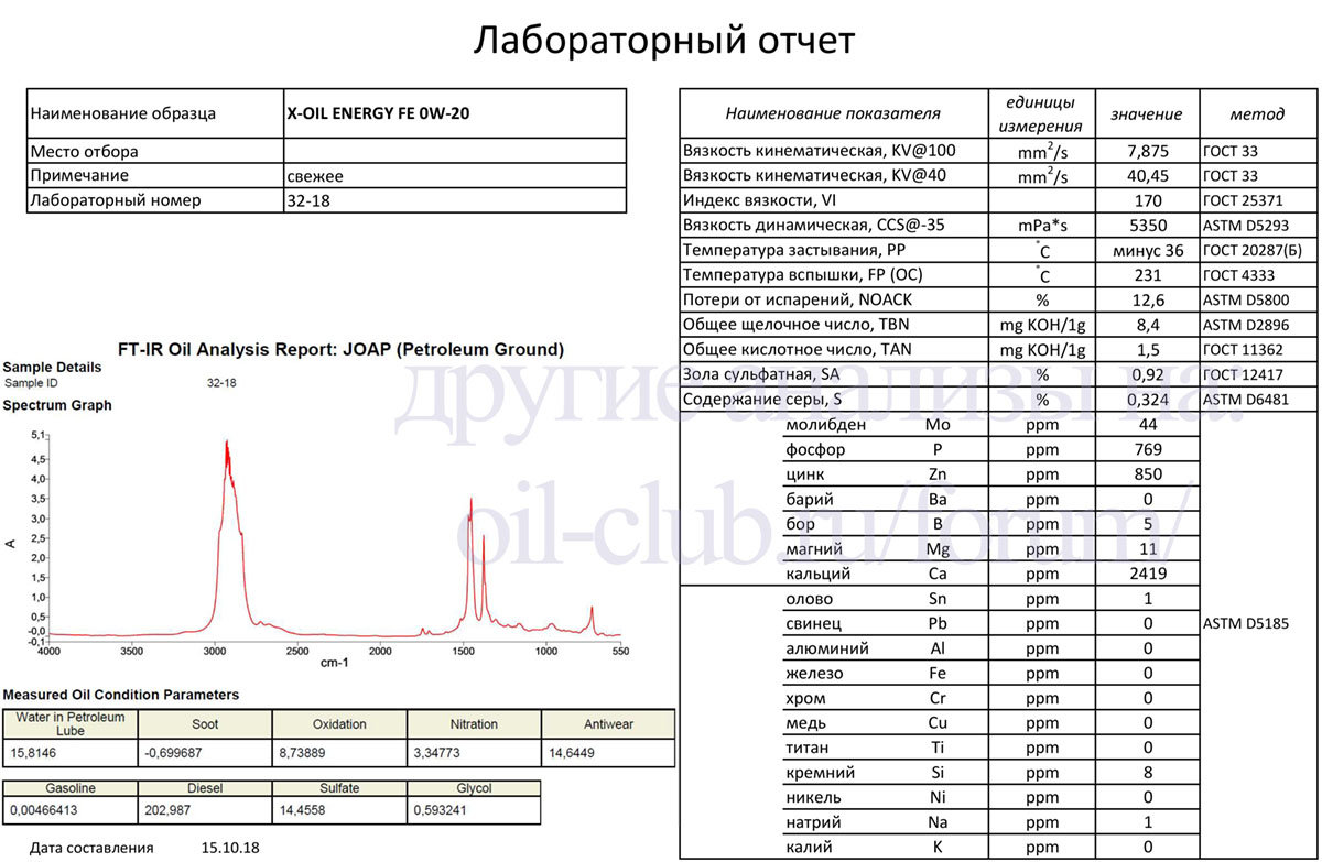

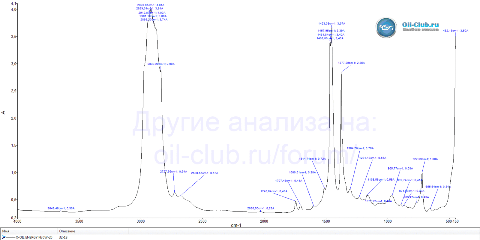

Популярное сообщение ltest 375 Опубликовано: 15 октября 2018 Популярное сообщение Поделиться Опубликовано: 15 октября 2018 X-OIL Energy FE 0W-20 API SN/CF ILSAC GF-5 свежее за анализ спасибо соратникам vanderkot, fareastwood, _Lord_, и отдельное спасибо форумчанам Hybrid Club. X-OIL Energy FE 0W-20 API SN (VOA BASE).pdf Масло заявлено как: API SN; ILSAC GF-5. 1) Масло действительно 0W-20, параметры вязкости и CCS соответствуют. 2) По вязкости при 40С и при 100С оно в норме, экономичность присутствует (примерно как у всех 0W-20). 3) Щелочное число = 8,4 - среднее щелочное число, средние моющие/нейтрализующие свойства масла. Для API SN ILSAC GF-5 это стандартное щелочное. 4) Кислотное число = 1,5 - неплохой параметр, есть запас по сработке масла. (при высоком щелочном числе, низкое кислотное число.) 5) Зольность сульфатная = 0,92 - по зольности нареканий нет, она даже чуть ниже обычного 0,95-0,96. 6) Температура вспышки = 231С - хорошая, особенно для 0W-20. 7) Температура застывания -36С - для 0W-20 она не серьезная. Возможно метод лаборатории суровый. Возможно не сработал пурпоинт депрессант при смешении на заводе. А возможно все честно сделано по рецептуре - просто рецептура такая. У Afton например такая рецептура и много масел на ней с температурой застывания -36С, -38С. (У кого морозов ниже -35С не бывает, пропускайте этот пункт, для вас это не важно.) 8) Вязкость имитации холодной прокрутки стартером при -35С = 5350 - в -35С масло обеспечивает отличный, бережный запуск. И где то за этой границей начинает замерзать. 9) Испаряемость масс NOACK (угар) = 12,6% - для масла на гидрокрекинге, процент потерь на испарение - нормальный. 10) Содержание серы = 0,324 - содержание серы выше обычного. Высокая сера перечеркивает пункт 4 и ускоряет процесс сработки масла. 11) Масло содержит органический молибден для снижения трения. Это обеспечивает дополнительную топливную эффективность. 12) Содержание фосфора не превышает стандарты API SN ILSAC GF-5. Фосфор и цинк - это противоизносные присадки. Кальций - это моющая присадка. ИК спектр Фурье говорит предположительно о том, что масло на основе гидрокрекинга VHVI (приравнивается к синтетике.) Вывод: Вижу в этом масле неплохой вариант цена/качество. Конечно другу из Бурятии я его не посоветую - оно замерзнет, но в целом для европейской части России это хороший вариант. Вообще для всех у кого зимы ниже -35С не бывает, масло подойдет нормально. По параметрам все в норме. Для современных катализаторов и прямого впрыска GDI масло подходит. Минусы - температура застывания и содержание серы. (описал torcon) Артикулы коды для заказа в интернет магазинах: X-OIL Energy FE 0w20 SN/CF, 1л - XOEFE0201 X-OIL Energy FE 0w20 SN/CF, 4л - XOEFE0204 8 Цитата Ссылка на сообщение Поделиться на других сайтах
Projector 7 197 Опубликовано: 15 октября 2018 Поделиться Опубликовано: 15 октября 2018 (изменено) CCS при -35 хороший 5350 , температура потери текучести -36 намекает на более честную и густую базу и малое количество загустителя , а NOAK в 12.6% опровергает это , или для гидрокрекинга в вязкости 0w20 ноак в 12% это предел характеристик ? Изменено 15 октября 2018 пользователем Projector 0 Цитата Ссылка на сообщение Поделиться на других сайтах
torcon 64 176 Опубликовано: 15 октября 2018 Поделиться Опубликовано: 15 октября 2018 Projector В целом да 11-13% для гидрокрекинга это норма. 0 Цитата Ссылка на сообщение Поделиться на других сайтах
Вадим_69 8 127 Опубликовано: 15 октября 2018 Поделиться Опубликовано: 15 октября 2018 1 час назад, Projector сказал: CCS при -35 хороший 5350 , температура потери текучести -36 намекает на более честную и густую базу и малое количество загустителя Дался вам этот загуститель Намекает на честный быстро мёрзнущий азиатский кряк... Не для Сибири масло... 4 Цитата Ссылка на сообщение Поделиться на других сайтах

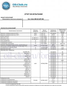

Популярное сообщение VAn12 2 294 Опубликовано: 15 октября 2018 Популярное сообщение Поделиться Опубликовано: 15 октября 2018 3 минуты назад, Вадим_69 сказал: Можно сказать клон... Неа, тут пакет от Infineum, клоны этого масла в вязкости 0W-20 Eni и Лукойл (правда у последнего CCS получше будет). 7 минут назад, Dimmy сказал: Обычный среднересурсный Ilsac. Не более. Как раз таки этот пакет довольно ресурсный, не чета афтоновским (смотрим отработки Glidetech на этом же пакете) 6 Цитата Ссылка на сообщение Поделиться на других сайтах

Booth 489 Опубликовано: 15 октября 2018 Поделиться Опубликовано: 15 октября 2018 (изменено) Да насколько помню это типичный для 0-20 NOAK , так что это не исключение из праивил. Кстате на АСЕА А5/В5 F-913D 5W30 ~ тоже такой же. Из большого списка анализов разных марок 0W20 NOAK замерян не у всех т.к. требует доп затрат, напр. Спойлер Rolf 0W20 - 11,31% S-oil Seven Red1 0W20 - 12,6% Dragon 0W-20 - 12,7% Petro-canada 0W20 - 10,7% Wolf Ecotech 0W-20 FE - 13% Lukoil Genesis Glidetech 0W-20 - 12,8% Kendall GT-1 Full Synthetic with Liquid Titanium 0W-20 - 13,9% Mitsubishi 0W-20 API SM - 12,6% Eurol Evolence 0W-20 - 11,9 % ZIC X7 FE 0W-20 10,9 % Valvoline Synpower 0W-20 - 11,6% Honda Ultra Leo 0W-20 API SN - 13,7% Как видим сабж типичный представитель по этому параметру. Для GF-5 все в норме: кол-во ZDDP, моющих как в аптеке - значит пр-во и котнроль в порядке. Есть молибден - услада адептам секты святого трехядерного молибдена. Бора видимо пр-ль рецептуры не полагает добавить, в Афтоне напр. Бора поболее - нужен ли он вопрос открытый. Если честно ожидал большего от анализа - всегда от неизвестного ожидаю что нибудь эдакого что выделит его из собратьев )) но в целом типичное масло и это уже хорошо. З.Ы. VAn12 действительно я аналогично сразу тоже как ты подумал что по рецептуре это собрат Лука Глидтека и Тата Люкс (5W30) но засомневался, неужели это Infenium? Получется солидно в таком случае! Изменено 15 октября 2018 пользователем Booth 0 Цитата Ссылка на сообщение Поделиться на других сайтах
