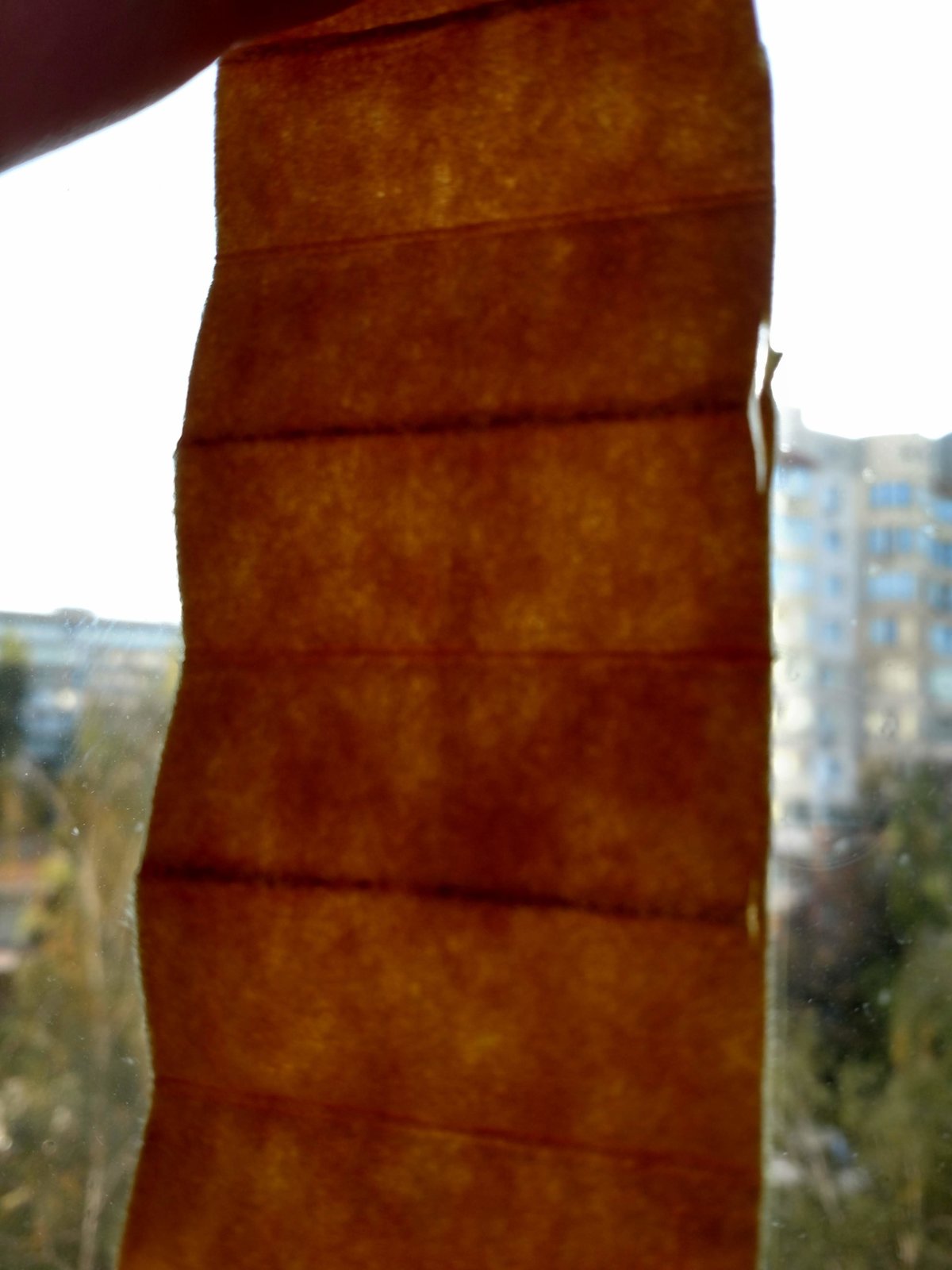

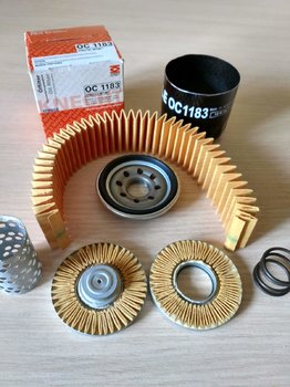

Mahle Knecht OC1183 пилил dbodya167
2) Масляный фильтр MAHLE OC 1183 идет по замене оригинального МАЗДА СКАЙАКТИВ... Покупался в проверенном автомагазине - подделка исключается. Снаружи фильтр изготовлен безупречно, покраска, принт, уплотнитель кольцо, резьба - все сделано отлично. Разрезаем... стакан фильтра слегка забрызган краской, катушка большая, занимает весь обьем стакана, крепкая. ФЭ грубый, крепкий, плотный, уложен халтурно - не совсем ровно, редко, криво - такое впечатление как будто сделан в конце смены...:D Длина ФЭ - 1.22 см, высота 42 мм, площадь фильтрации - 521 см., примерная...Прижимная пружина витая, средней жестокости, прижимает катушку хорошо. Обратного клапана нет, перепускной прижимается пластинчатой пружиной, не обрезинен, ход клапана очень маленький - 1-1.5 мм, усилие на котором начинает срабатывать клана примерно 1.2 - 1.3 кг ( веса кухонные - погрешность допускается). С виду фильтр отличный, в середине не очень - очень маленький ход перепускного клапана, не аккуратно уложен ФЭ, цена практически как у оригинала - дорогой. Фирма MAHLE делает обычно хорошие фильтра, лично этот мне не понравился.
IMG_20180815_164355099_HDR.jpgIMG_20180815_164401399_HDR.jpgIMG_20180815_164421336_HDR.jpg
IMG_20180815_164435744_HDR.jpgIMG_20180815_164445916_HDR.jpgIMG_20180815_164451826_HDR.jpg
IMG_20180815_164505551_HDR.jpgIMG_20181007_170847701_HDR.jpgIMG_20181007_170857044_HDR.jpg
IMG_20181007_171157889_HDR.jpgIMG_20181007_172517215_HDR.jpgIMG_20181007_163400706_HDR.jpg
Катушка уложена (по фото) нормально, достаточно ровно. Что вам не понравилось? Заливку клеем торцов можно б ближе рассмотреть, вид такой, как будто во время застывания клея ФЭ наклоняли и клей перетекал. Возможно, не все ребра не по всей площади проклеелись (ближе смотреть нужно). Бумага при резке не размахрилась, то есть достаточно жесткая. Достаточно толстая. Вобщем, по вашим фото на Mahle конца смены похоже ))
 Аналог от Mann зато меньше этого в высоту. Зато бумаги больше уложено. Поэтому даже не знаю что и лучше.

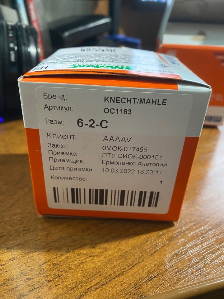

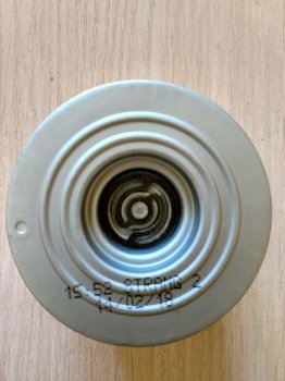

Купил такой сегодня.
Коробка имеет другой вид, но все надписи такие же. По внешнему виду похож на оригинал, надеюсь он им и является. Даже в ультрафиолете на нем читается какая-то надпись, а что там должно быть написано и каким шрифтом - я не знаю. Может кто подскажет?
Изменено пользователем izav
правка орфографии

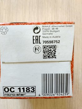

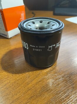

Заказал
OC1183 Фильтр масляный MAHLE
приехал, made in china, подделка?
SBTester
33 минуты назад, SBTester сказал:
Заказал
была бы подделка, написали бы Made in Germany, Austria, но никак не China.
SBTester пару-тройку лет назад на предыдущую машину (Skoda Yeti) пару раз покупал масяные фильтры данного производителя. Всё были Made in China. Вопросов по качеству и работе не возникало. Если на форуме покопаться есть даже распил нового. Насколько помню, оценка была :good:.

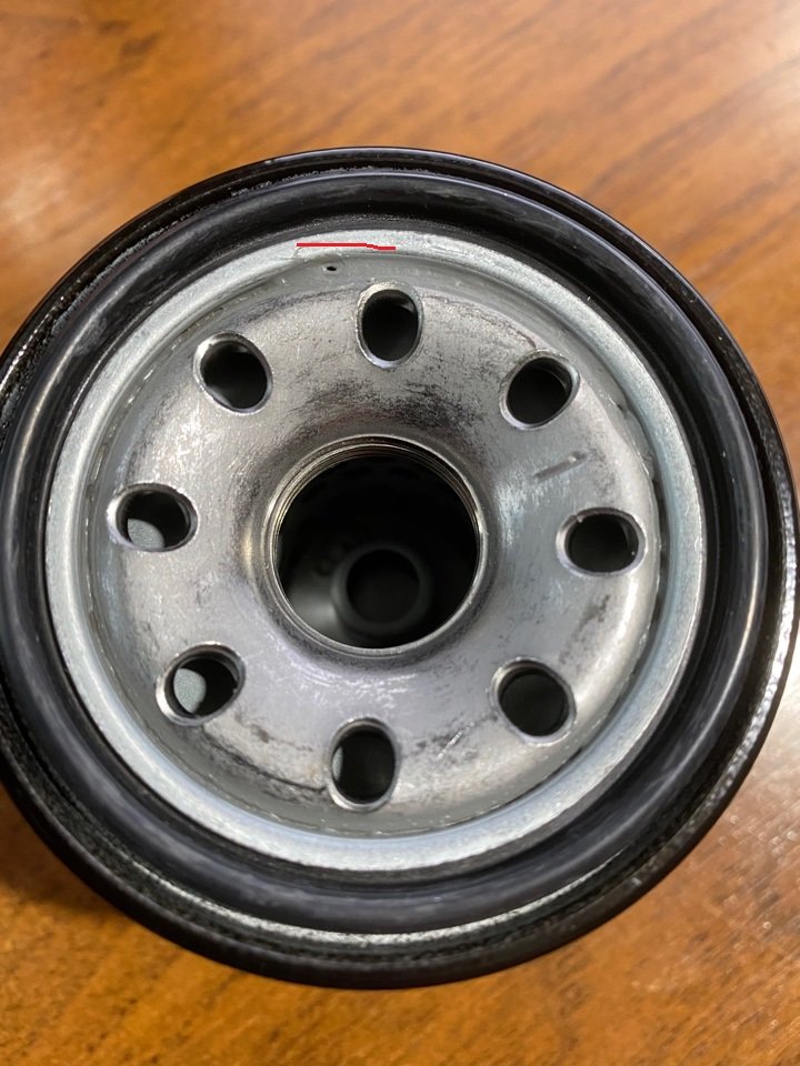

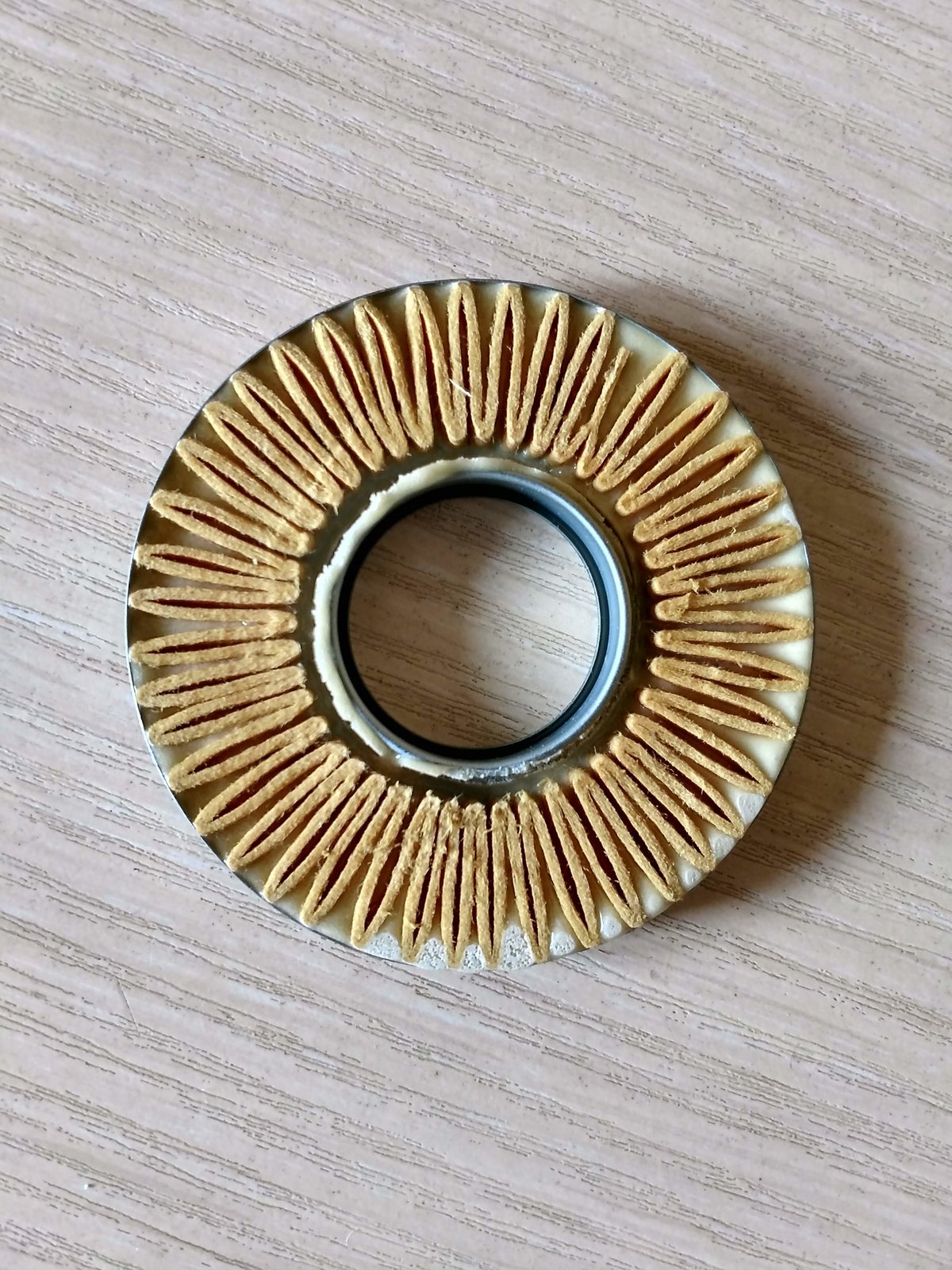

Доброго дня! Вчера приобрёл такой фильтр за неимением в продаже оригинала. Закрались сомнения. первое - следы герметика на металле,  второе -завальцовка покрашена в чёрный цвет, на всех фото в сети завальцовка некрашеный металл, ну  третье это КИТАЙ!
tushin внутрянку покажи хорошо , включая сам клапан и втулку

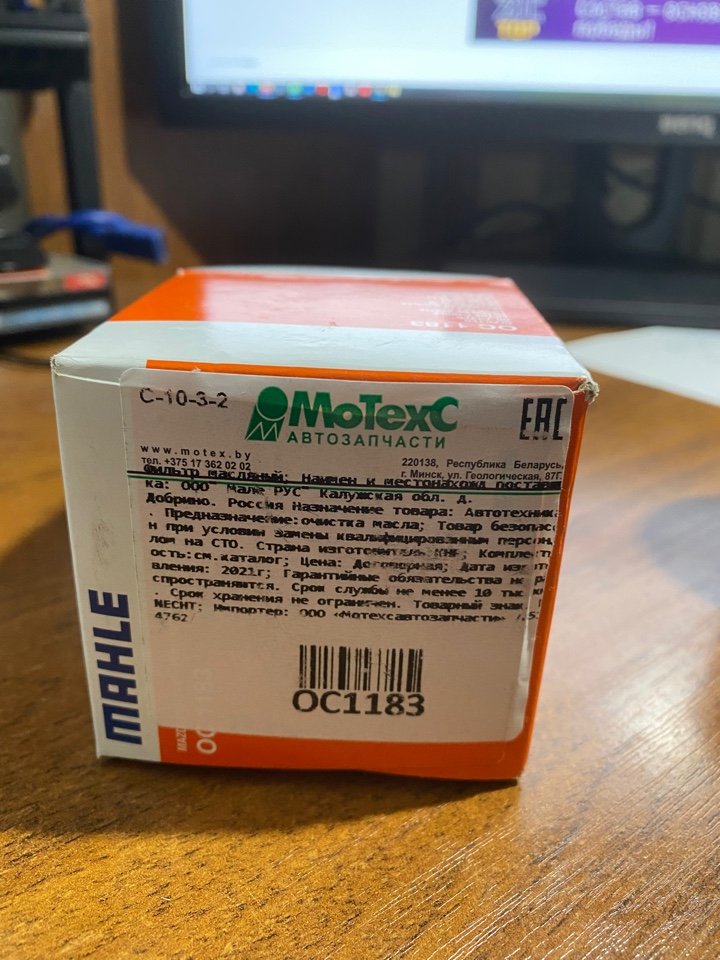

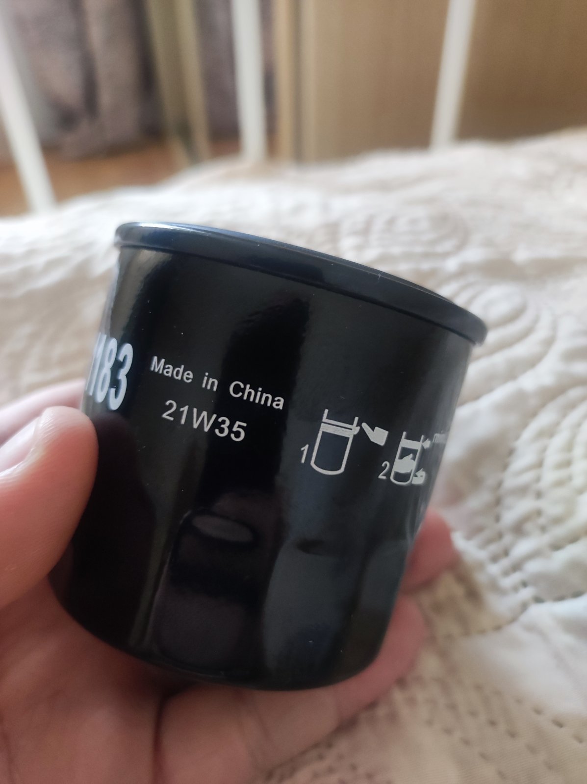

Добрый день ! Приобрел фильтр в автодоке за 1700, вскрыл коробку , фильтр был без пленки ( может так и надо). Фото прикладываю! Скажите, это оригинал?
