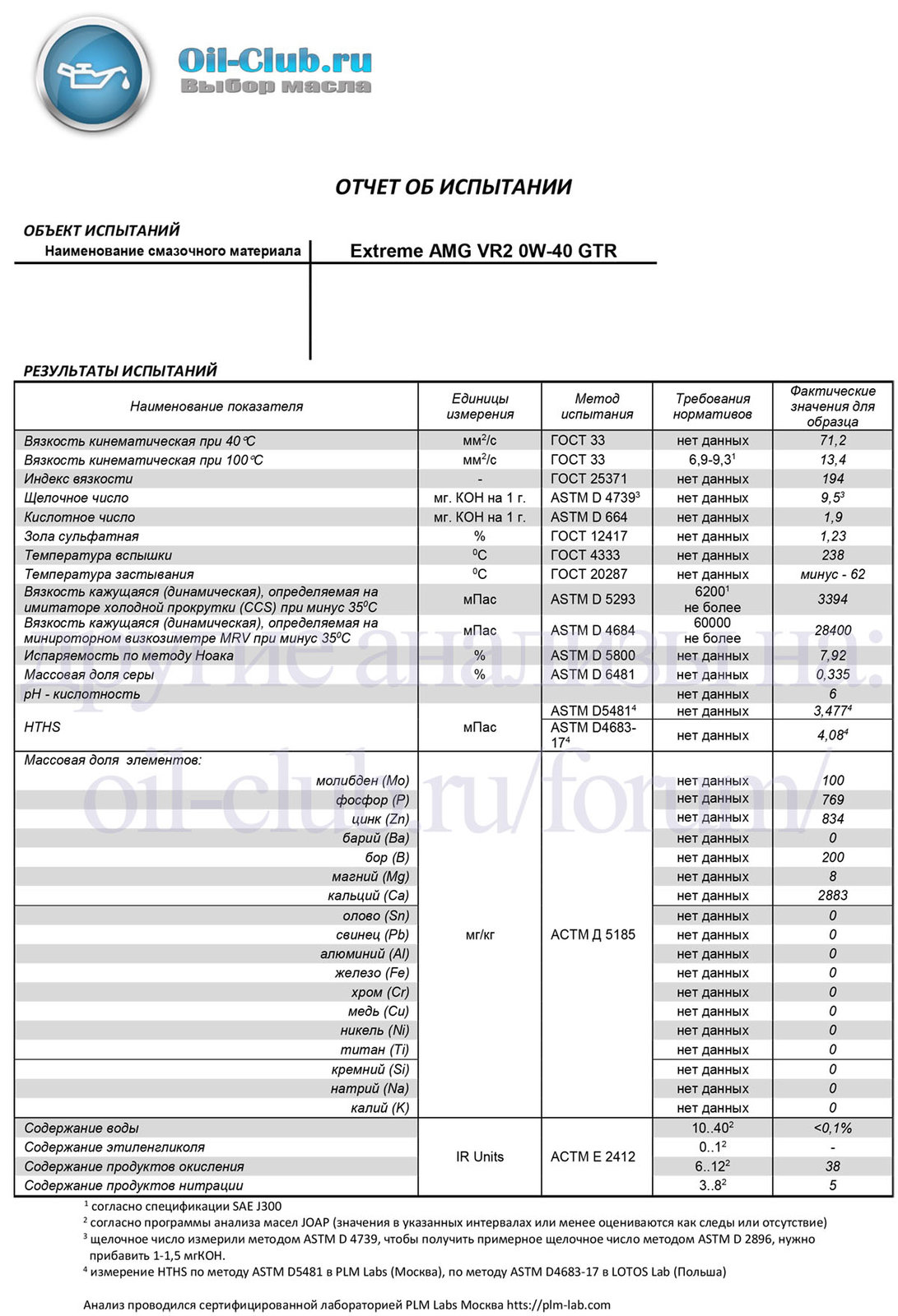

Для оперативности ознакомления публикуем первую часть параметров, полученных от лаборатории PLM-LAb. Состав - PAO 70% и ESTER 10 %
Extreme AMG VR2 0W-40 GTR (VOA BASE).pdf
Extreme AMG VR2 0W-40 GTR (VOA BASE) копия.jpgExtreme AMG VR2 0W-40 GTR PLM.jpg
Представленный анализ является доработанным вариантом тестового образца EXTREME VR3 0w40
1) Масло полностью удовлетворяет стандарту SAE и может смело называться 0w-40;
2) Вязкость при 100С = 13.40 сСт - оптимальная вязкость для SAE 40: с одной стороны, обеспечивается относительная экономия топлива, с другой - есть запас от разжижения топливом, т.е. данное масло в 30-ку просто так не превратить;
3) Щелочное число = 9.50 (ASTM D-4739) - регламент заявленного уровня МВ229.5 выполнен (по ASTM D-2896 получится в районе 11);
4) Кислотное число = 1.90 - невысокое для полнозольника: запас для роста есть;
5) Зольность сульфатная = 1.23% - нормально для полнозольника с насыщенным пакетом присадок;
6) Температура вспышки = 238С - Хороший результат, что говорит о термостабильности масла при высоких температурах;
7) Испаряемость NOACK = 7.92% - отличный результат, который также является логическим следствием базы 4-5 гр.;
8) Температура застывания = -62С - превосходный результат! (чего и логично ожидать от ПАО-эстеровой базы);
9) Вязкость имитации холодной прокрутки при -35С (CCS) = 3394 мПас - замечательный результат: на этом масле можно смело пускаться даже в -40С (CCSбудет в районе 7000 мПас);
10) Содержание серы = 0.335 - говорит о чистых базовых маслах и современном пакете присадок. Сера в данной линейке масел Extreme вылазит за 0.300 по причине добавленного Молибдена. Это хорошо видно, если сравнить товарные версии масел с их тестовыми вариантами без Молибдена.
11) Пакет присадок достаточно богатый: противоизносные присадки на основе Фосфора и Цинка + органический трехъядерный Молибден для снижения трения, что позволяет обеспечить дополнительную защиту и при этом уменьшить расход топлива. Моюще-нейтрализующие присадки на основе соединений Кальция + сукцинимид Бора в качестве дисперсанта;
12) В масле присутствует приличное количество эстеров, что подтверждается окислением. Они призваны обеспечить данному маслу повышенные смазывающие свойства и бережливое отношение к резинотехническим элементам мотора, что особенно актуально для второго компонента базы - ПАО.
ИК спектр Фурье говорит о том, что масло на основе ПАО + эстеры (настоящая синтетика.)
Вывод: перед нами замечательное масло уровня МВ229.5, которые отличаются стойкостью к окислению, а также высокими защитными и моющими свойствами. Оно прекрасно сбалансировано по базовым компонентам и присадкам. Кроме того, у данного продукта превосходные низкотемпературные характеристики и отличная термостабильность. По элементам очень похоже на пакет Lubrizol, в который добавлены соединение Бора и Молибден. В качестве эксклюзивного продукта это очень достойный вариант. Аналогов как таковых нет. (Описал Dimmy)

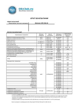

Два разных метода измерения HTHS показывают разные данные. Будем еще раз измерять в Европе.
