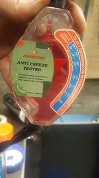

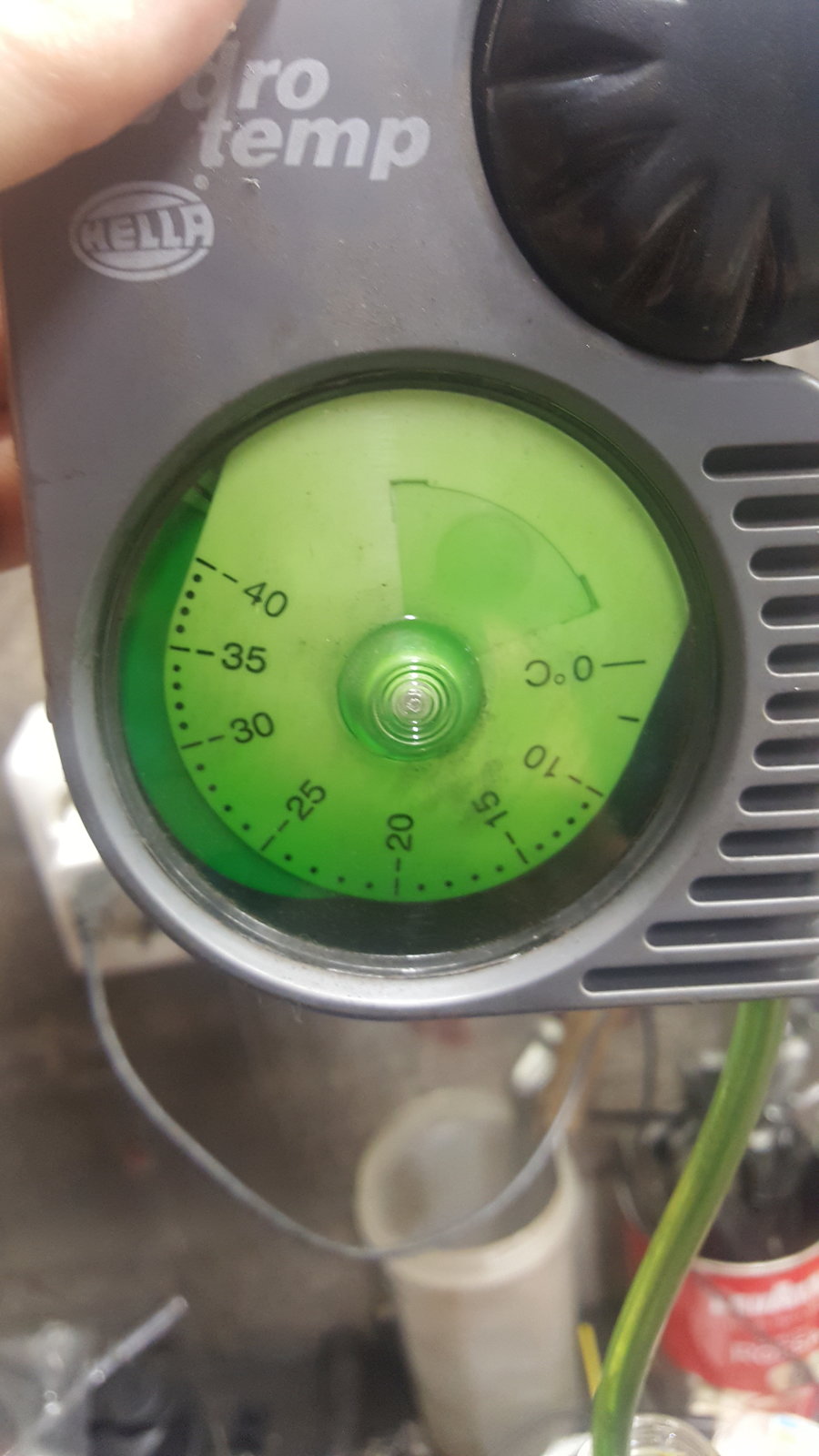

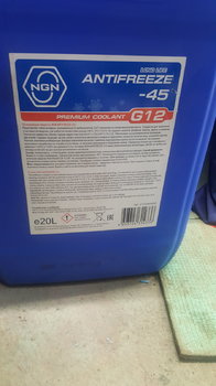

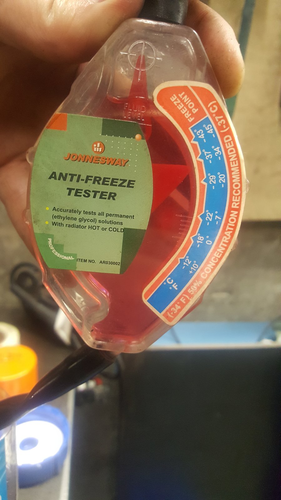

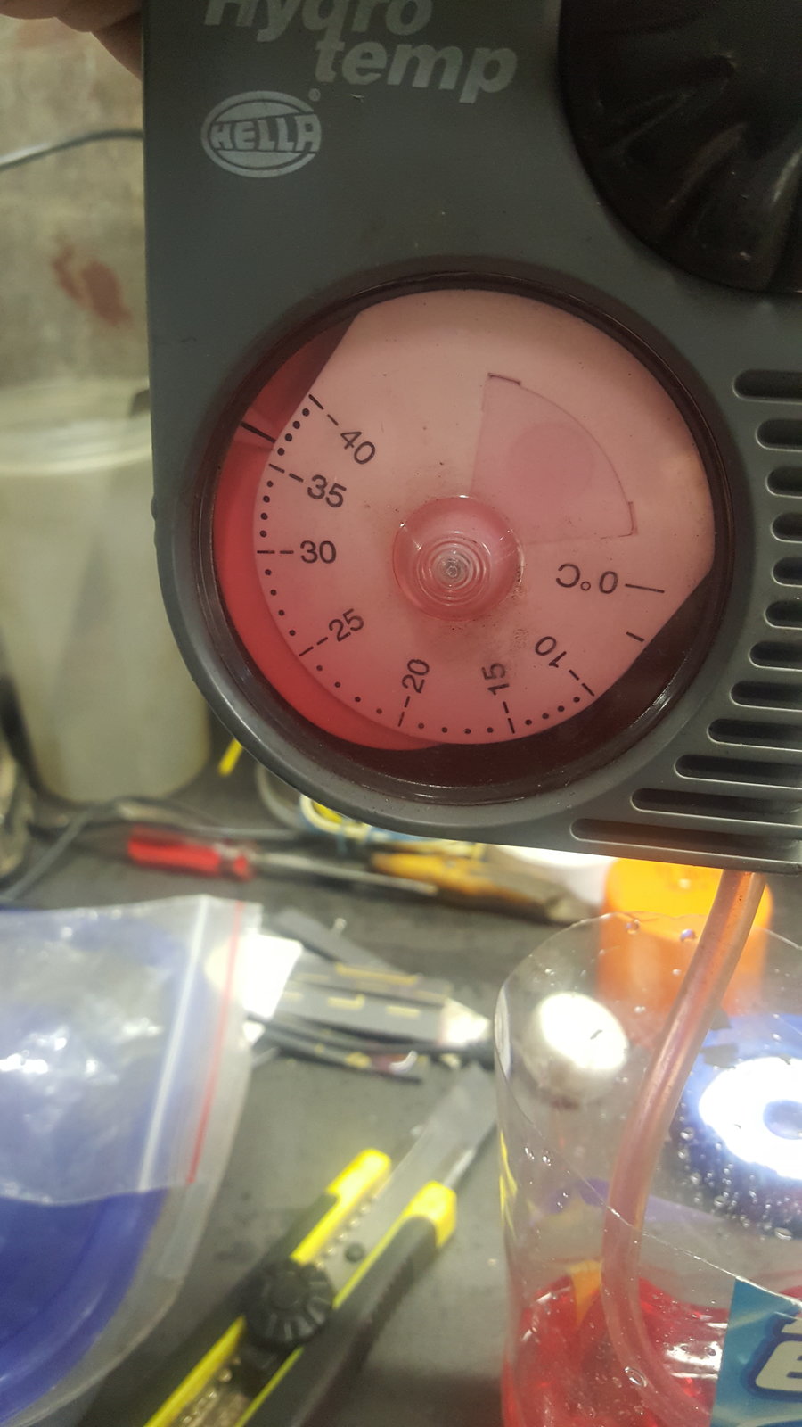

Вчера замерил температуру замерзания антифриза после замены в машине, ареометр показал -32, задумался может врет тестер, проверил на двух других, за одно и в канистре с свежим антифризом, по итогу на канистре -45, ареометры все показывают -37.
Верните этот говнометр тому, кто его продал. Купите промышленный термометр и проверьте в холодильнике.

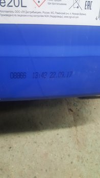

6 часов назад, Fractal сказал:
По номеру партии 08866 от 22.09.2017 идет -45,4.

Я гляжу, паспорт партии на руках? Может выложите?
Насколько бы хреновый тестер не был на -50 сразу видно. Будет время перепроверю на сто в рефрактометре.

просто для информации.
"Антифриз тестер", "АКБ тестер" и т.д. - меряет плотность и выдает расчетную температуру кристаллизации.
полагаю вам, умным людям, понятно что разные по хим. составу антифризы - имеют разную плотность.
неорганические составы всегда имеют более высокую плотность, чем карбоксилатные.
т.к. плотность карбоксилатного пакета ниже плотности неорганических солей.
просто задумайтесь, откуда вообще появилась шкала?
- Кто-то взял какой-то антифриз, разбавил его в различных пропорциях
- Измерил получившиеся растворы ареометром
- Построил график зависимости и нарисовал шкалу
в руках у вас типичный тестер со шкалой нарисованной по неорганическим составам. он всегда будет занижать расчетную "температуру кристаллизации".
даже просто, пример из прошлого - ГОСТ 28084
http://docs.cntd.ru/document/1200020221
обратите внимание для ОЖ-40 ("тосол минус 40" как его называют автолюбители) пределы плотности от 1,065 до 1,085 г/см3.
пользуясь чудо прибором для измерения "какой-то температуры" вы принимаете ошибочное мнение, что плотность (просто для примера) 1,075 = минус 40.
это не так, и не случайно во всех спецификациях ОЕМ и отраслевых стандартах всегда указываются пределы от и до.
Почему ? Ответ очень прост – плотность зависит от температуры, конкретной рецептуры - природы присадок, не говоря уже об их количестве.
неорганические присадки вводятся в большем объеме, чем карбоксилаты, проще говоря их требуется больше для той же работы.
в ASTM D3306 (он же новый ГОСТ 33591) - тоже самое.
http://docs.cntd.ru/document/1200133273
не ведитесь на эту фигню, это не правильные чудо приборы.

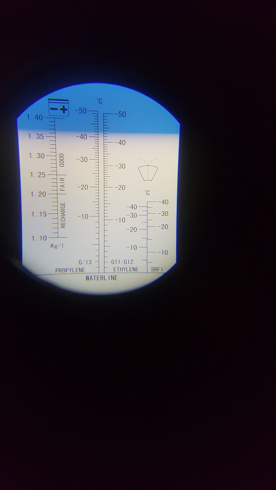

Купил рефрактометр,  так что держите картинку.
31 минуту назад, Fractal сказал:
По мне так напрасный труд.
