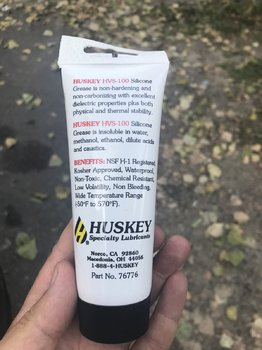

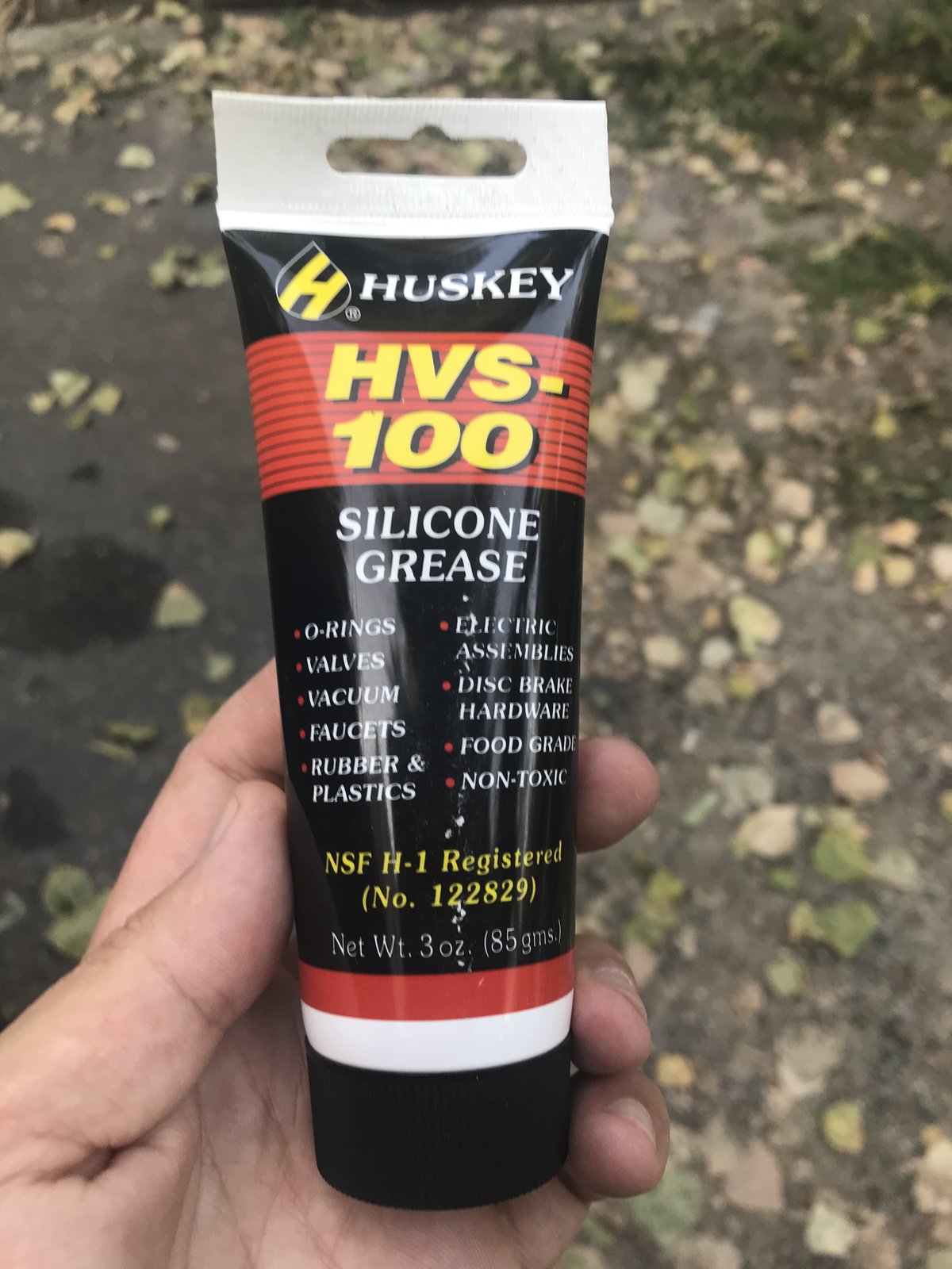

Еще вот что надумал себе:
цилиндры суппортов смазывать силиконовой смазкой или как по мануалу тормозной жидкостью?
Советуйте.
23 часа назад, Hturval сказал:
Можно. Но у вас же есть Niglube? Она гораздо лучше подойдет.
Понял! Niglube RM да есть. Просто думал если направляйки смазывать буду силиконовой то и цилиндры ею тоже. Ну типа что б одинаковая смазка была, может так лучше будет.
На ощупь липкая и жирная, думаю для направляек самое то.

вот прошел ровно год!!! Как и обещал отписатся по проблеме и по смазкам, значит так:
Менял направляйки с резинкой и без резинки местами верх и низ - пофиг, разницы никакой, звук периодически возвращается.
Смазка Hyskey, приятно мажется, густая, направляйки ходят плавно, кароче приятно ей смазывать и т д., но хватает устранения звука на 1000-1200км, звук возвращается.
