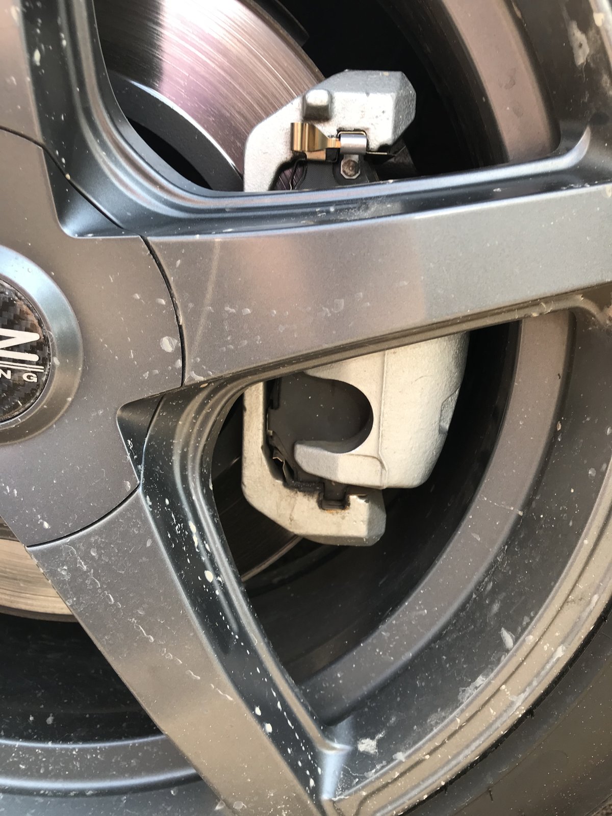

Владею Infiniti G25 2013 года. Проблема заключается в следующем: на мелких неровностях (брусчатка) постукивают передние суппорта, именно супорт об колодку, беру супорт и начинаю дергать аж машина покачивается и появляется тын дын, может это и нормально но сколько перещупал суппортов у всех стоит суппорт мертво к диску. Пробег 40 тыс км. Чего только не перепробовал и Тойотовскую 609 и Niglube RM и за 40 тыс направляйки 2 раза новые ставил толку ноль. После Niglube RM звук возвращается примерно через 1000 км, а после Toyota 609 возвращается через 2-2,5 тыс. Ну вроде как с 609 получше. Но честно говоря она такая густая что чуть стремновато ею направляйки мазать они очень туго и влазят и хрдят. Niglube RM смазывается отлично менее густая направляйко ходит отлично и ощущения на педали приятней (как бы мягче или плавней, но это чувствуется).
вот когда смажу суппорт стоит мертво и звуков постукивания нет, через некий пробег начинает звук возвращатся и суппорт уже как и писал выше рукой можно пошатать. И так играюсь больше года. Колодки оригинал диски оригинал, смазано все, чисто как в хирургии.

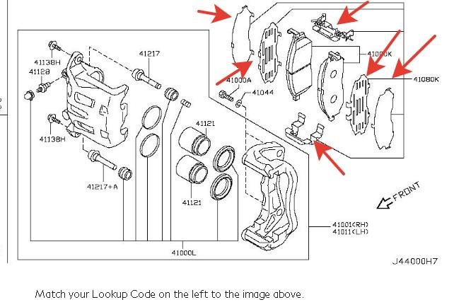

Еще вот что заметил в моем мануале и на выше приведеной картинке верхняя гаправляйка с резинкой а нижняя без, у меня же наоборот низ резинка верх без, может в этом и кроется загадка???
может на заводе попутали местами направляйки? Кому верить мануалу ?

1) Направляйки поставлю как в мануале (верх резинка и низ металл)

если нарисована верхняя с резинкой, значит с резинкой вверх ставить, а потом разбираться.

Сами колодки сидят идеально как по высоте так и пружины колодок поджимают их хорошо, тоесть сами колодки плотно без люфтов сидят, и после смазки тоже все отлично даже можно не смазывать а просто прокрутить направляющие туда сюда собрать все обратно и звуки уходят, но проеду 1000км начинает возвращатся. Такое впечатление что при торможениях смазка КАК БЫ уходит в самую нижнюю точку и начинает постукивать, покрутишь просто направляйки (типа обмажеш их заново) звук исчезает.

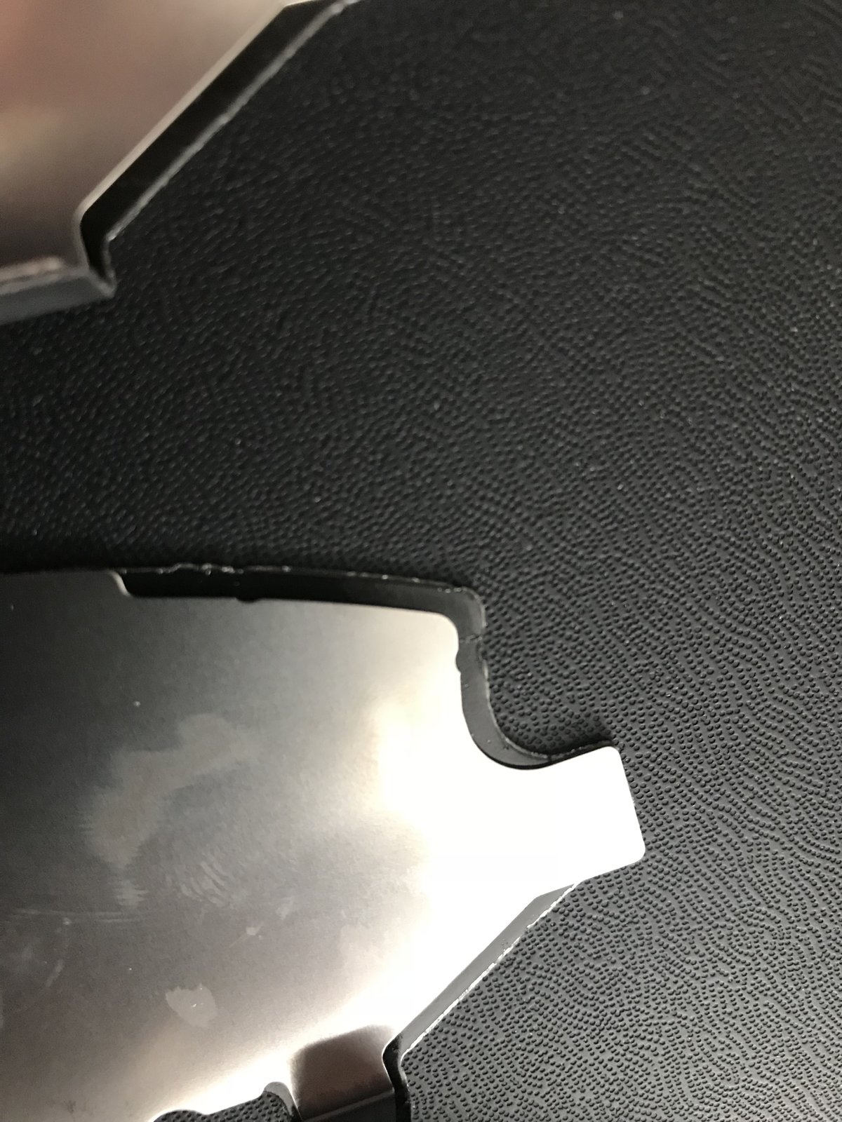

При дергании суппорта видно как суппорт (внешняя сторона, клыки суппорта) совсем совсем немного ездит по антискрипным пластинам, ну ход может 1мм или даже меньше. Но стоит прокрутить (вокруг оси) направляйки все проходит. Вот еще мучает загадка: антискрипные пластины которые новые, как они пришли одна (черная типа прорещиненая) и одна (типа нержавейки) так они между собой склеены. Тоесть на картинке две пластины отдельно, у меня же две поастины одним бутербродом. Если не изменяет память старые поастины были каждая отдельно.
Цвет диска не в счет, отражения от футболки))))
Вот как они склеены между собой
