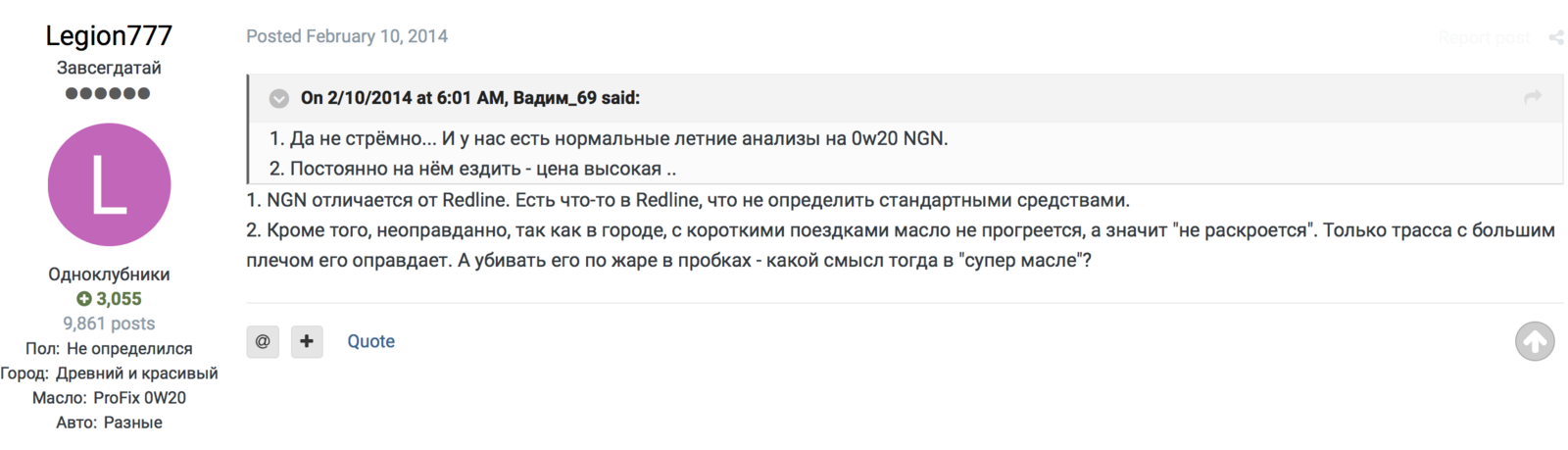

Спасибо. Я по привычке общения в Штатах перешел сразу на" ты"..надеюсь не обидел. У нас в Москве, к сожалению, на подделку нарваться можно. Поэтому Kendal GT, наверно не найду. Но Шелл должен быть тоже не хуже, судя по записям Вадим_69 "...Эти масла в городе гарантированно отработают интервал 7.5 тыс. км (5-6 тыс. зимой)..."Шелл, как я понял тот же Pennzoil в Америке. Вот здесь советы Вадима для японских моторов:
2 hours ago, Legion777 said:
Тогда предлагаю обратить внимание на этот продукт.
Описание и обсуждение.
Рассматривал это масло давно. Помню оно слишком дорогое и не оптимально в городе.
