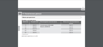

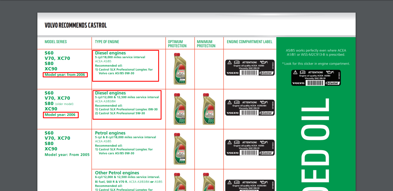

13 августа 20188 г 13 часов назад, Михаил 050 сказал: Не знаю с чем связано (с переходом на разное масло или просто срок подошел), но пришлось менять гидрокомпенсаторы и маслосъемные колпачки. это от старости/выход из строя заменили, с маслом не связывай. На сколько знаю в Volvo XC90 сначала рекомендовали масла 0W-30 5W-30 ACEA A3/B4, потом стали рекомендовать более экономичные ACEA A5/B5. У тебя машина уже 2007 года, поэтому тебе можно ACEA A5/B5. Вот что я бы лил. 0W-30 ACEA A5/B5 Agrol Excellent 0W-30 - лаб. анализ Castrol EDGE Titanium FST 0W-30 A5/B5 - лаб. анализ Mobil1 Fuel Economy 0W-30 Neste City Pro A5/B5 0W-30 - лаб. анализ Shell Helix Ultra Professional AV 0W-30 Valvoline SynPower FE 0W-30 - лаб. анализ Total Quartz 9000 0W-30 Кстати обрати внимание на бренды Valvoline, Neste, Total не такие популярные, подделок нет.
