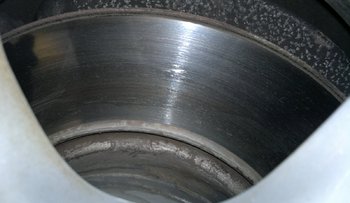

Мои передние колодки  прошли уже почти 7 тыс. км.
Сегодня проводил плановый осмотр перед дальней дорогой:
Думаю, что данные колодки могут успешно пройти 37-40 тыс.км (ОЕ ходили не более 27,5 тыс.км)
Изменено пользователем Игорь из Минска
В 11.08.2019 в 00:15, Игорь из Минска сказал:

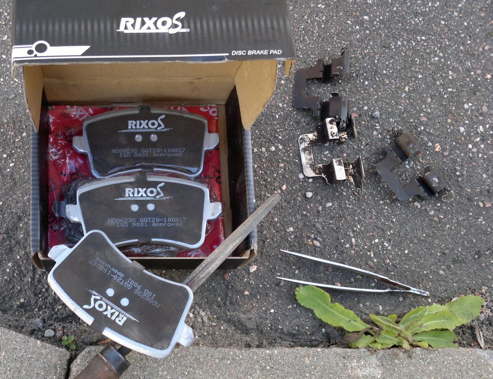

Сегодня установил эти колодки на заднюю ось своей красавицы Audi Q5: надеюсь - буду доволен как и передними колодками Rixos

По ощущениям - мягкие. По поводу износа диска пока говорить рано, но внешний вид диска не такой как при использовании обычных колодок:

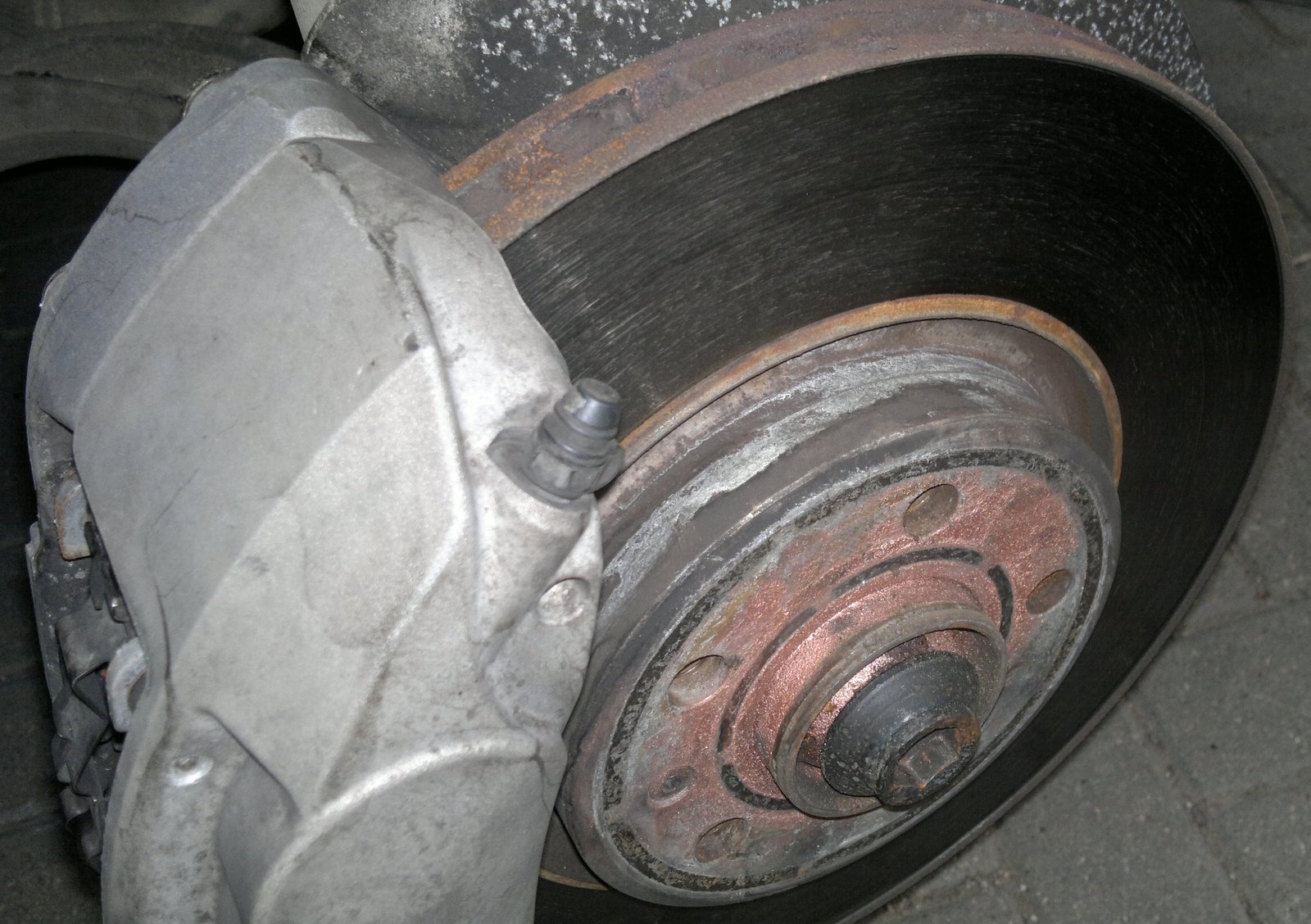

Диски моей машины за 100 т.км. несколько износились и новые колодки никак не хотели притираться к их сложной форме.
Даже через 500 км после их установки наблюдалась вот такая картина. Поэтому я решил их снять и подогнать к диску
Вот тут то и стало очевидно, что "пыльца" от притирки налипает на ту часть колодки, которая не имеет соприкосновения с диском
Попробовал использовать очиститель - результат превзошёл все ожидания: эффективность резко возросла и процесс притирки ускорился
