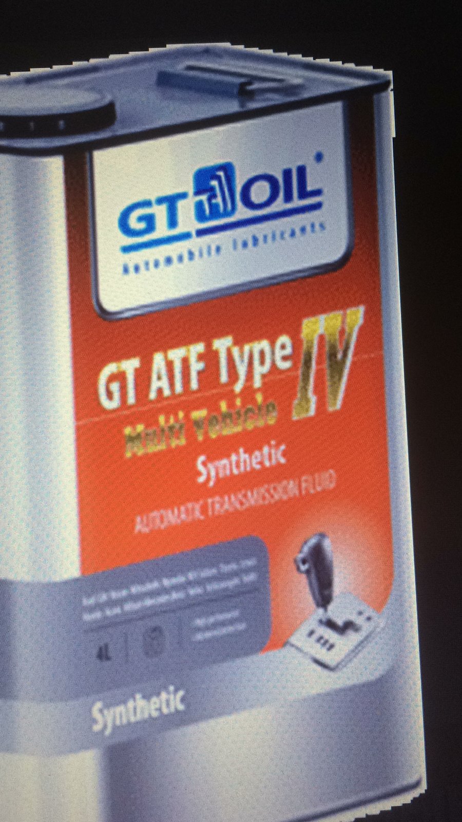

22 августа 20188 г 35 минут назад, Chaba сказал: Я все таки думаю что мобил немного гуще что ли....ибо на холодную немного пинает с 1на2. На остальных норма. После 5-10км с 1на 2 переход не заметен. Мобил ведь минералка? пишут что минералка. Такое народ льёт почти что идентично Тойота Т-IV Изменено 22 августа 20188 г пользователем Новосиб
22 августа 20188 г Автор Не, я думаю или мобил ,или идеметсу ну или айсин. Опять же, мобил допуск и тд,но минералка. На картинке синтетика.....
22 августа 20188 г 59 минут назад, Новосиб сказал: пишут что минералка. Такое народ льёт почти что идентично Тойота Т-IV В Mobill 3309 до 30% гидрокрекинга судя по MSDS. То есть скорее всего полусинтетика. По параметрам Mobil 3309 = Idemitsu TLS = Aisin AFW+. Здесь решает уже цена.
