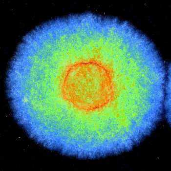

Открою тоже темку по своим каплям в надежде на ваши комменты)
Итак, имеем Е53 с мотором M54B30 (3л), судя по виду под клапанную крышку через маслозаливную горловину мотор внутри мягко говоря грязный.
Масло VST 5w-40, объем 8л. Залито в мае.
Пробег на момент заливки 166 ккм.
1000 км, 32 мч
618171074_VST1000-32().thumb.jpg.c7ec94ba4b939b16ac0210235c3cf8f4.jpg1018781758_VST1000-32()_.thumb.jpg.1fe3381603a72af2b96ea0e5f8a4707a.jpg1751603210_VST1000-32()_.thumb.jpg.3c7371e81050721cfd7046b391cc1733.jpg
На полутора тысячах залито 0,3л присадки от ликви-моли для гидриков (лью как "эксплуатационную промывку" каждый интервал)

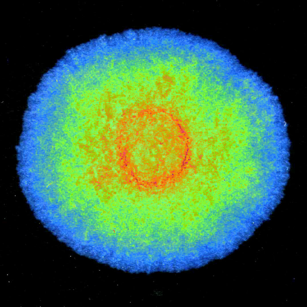

2000 км, 67 мч

Пока с маслом все в порядке, но за 100 м/ч и 8 л. картера достаточно много забрало в себя "грязи", что подтверждает Ваши слова о том, что двигатель "внутри мягко говоря грязный"  Предполагаю, что пару тысяч еще отбегает это масло. Продолжайте наблюдать.

Спасибо за участие)

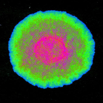

4000км, 120 мч

Новый рекорд по загаженности масла за сто с небольшим моточасов?) толи действительно так называемый стопшум работает и что-то там потихоньку отмывает...
По-моему прошлый интервал (http://www.oil-club.ru/forum/topic/5210-kapelnye-testy-obschaya/?do=findComment&comment=1150057) дался маслу даже легче на равных пробегах в км при значительно больших мч, несмотря на зиму и исключительно городскую эксплуатацию...

а сканер или настройки его не меняли между до 3 т.км и 4 т.км. ?
Как-то откровенно лишним красным капля отливает... или это - "мой натуральный цвет"?!

нет, сканер тот же, настройки те же, что на прошлой капле и что на предыдущих каплях по ссылке...очень хочется верить, что это мотор "подмылся" на трассе с её температурами и постоянными высокими оборотами)
Кстати, уж не знаю насколько это искажает реультат, но предыдущая (3000) капля была взята вторым окунанием, т.к. капать было почти нечего со щупа в первую попытку. А вот 4000 - первое, что было после остановки мотора и вынимания щупа...

Согласен с Урфином    в настройках что-то изменилось. Инверсия совсем в других цветах. Больше похоже на фото, чем на скан. А какая по счету капля- не имеет принципиального значения.

Абсолютно ничего не изменилось ни в настройках, ни в сканере, ни в дровах. Едиственная разница, возможно, - бумага. Использую то снегурочку, то светокопи, возможно делал эти капли на разной, что на чем - уже не скажу. У них есть ничтожная разница в оттенке (одна чуть желтее, другая чуть голубее), если один на другой листы положить и присмотреться, но она действительно ничтожна...
