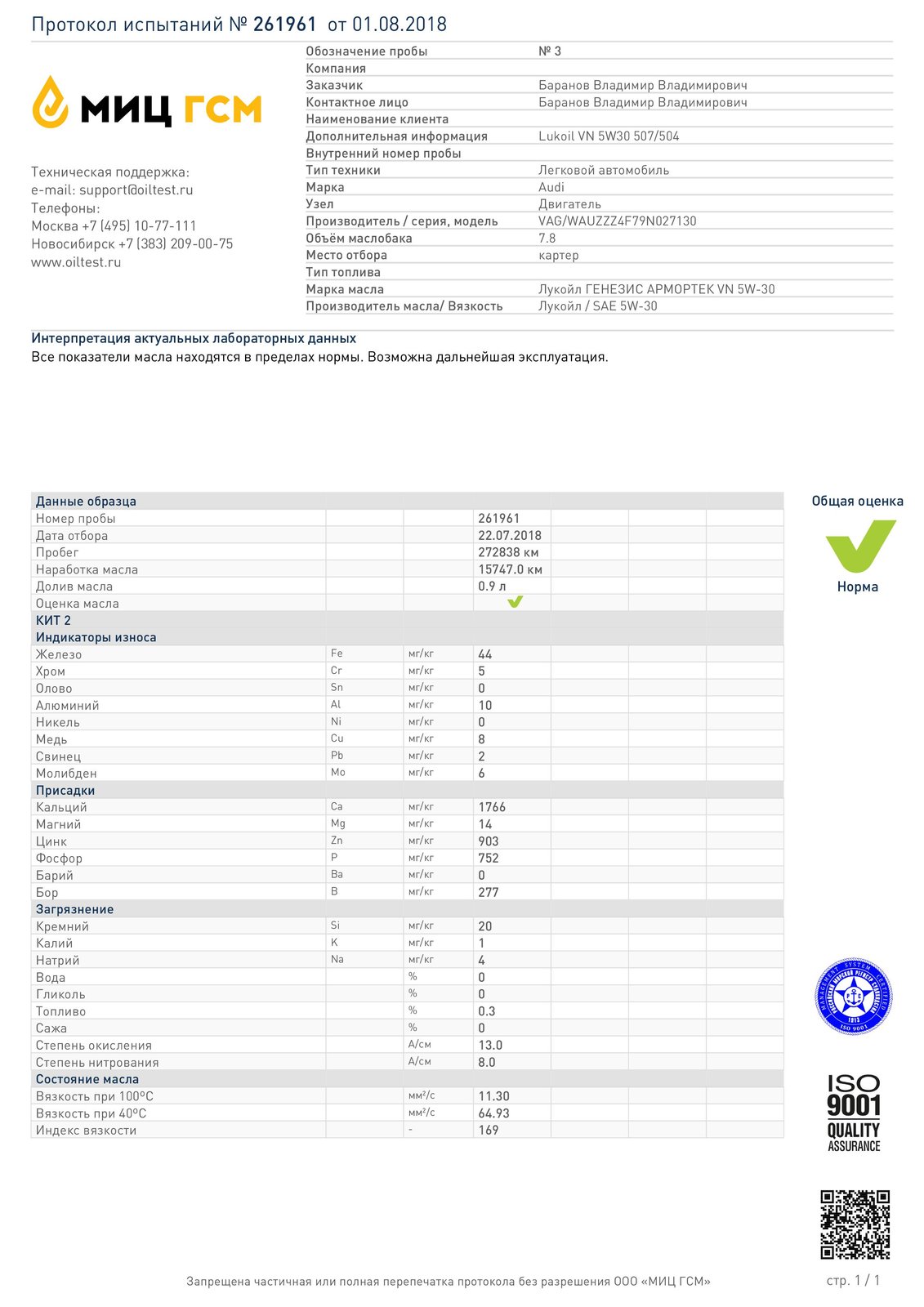

Анализ моторного масла Лукойл VN 507/504 5W30
В поисках альтернативы Репсол решил залить Лукойл. Очень много положительных отзывов про данного производителя на разных интернет ресурсах. И как раз только-только Лукойл выпустил  VN 507/504 то что я использую. На тот момент цена на4 литра была 2800 р, сейчас уже 2000 за 4 литра.
До 10 000 км масло можно сказать идеальное, работа двигателя мягкая, эластичная, так же как на Репсоле. Темнеть начало так же после 11 000 км. Я уже обрадовался, могу экономить на масле не во вред. Однако ближе к 12 000 км масло начало на щупе становиться все ниже и ниже. К 14 000 км осталось менее половина уровня. Мне нужно было поехать в В.Новгород, пришлось долить 0,9 литра. Когда приехал, сделал замену масла, отработку отвез на анализ.
Вопрос:---- на сколько правильные показания, если долив масла был более 10%?

wowa62rus напиши инфу так же по шаблону что я тебе давал в прошлый раз, а то видишь какая путаница без инфы начинается :laugh:
