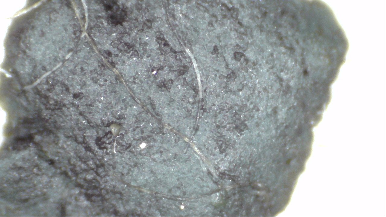

Выловил непонятную частицу щупом из поддона
Добрый день всем.
Не знаю даже где разместить эту тему, попробую здесь.
Вот такой кусочек размером 3 на 3 мм и не больше милиметра толщиной выловился щупом из поддона двигателя при проверке уровня.
Масло меняно 3000км назад, проблем с двигателем, кроме начинающей пошумливать цепи, нет, пробег 270 000 км. Сааб 9-5. Бензин.
Решил взять посмотреть под цифровым микроскопом.

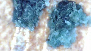

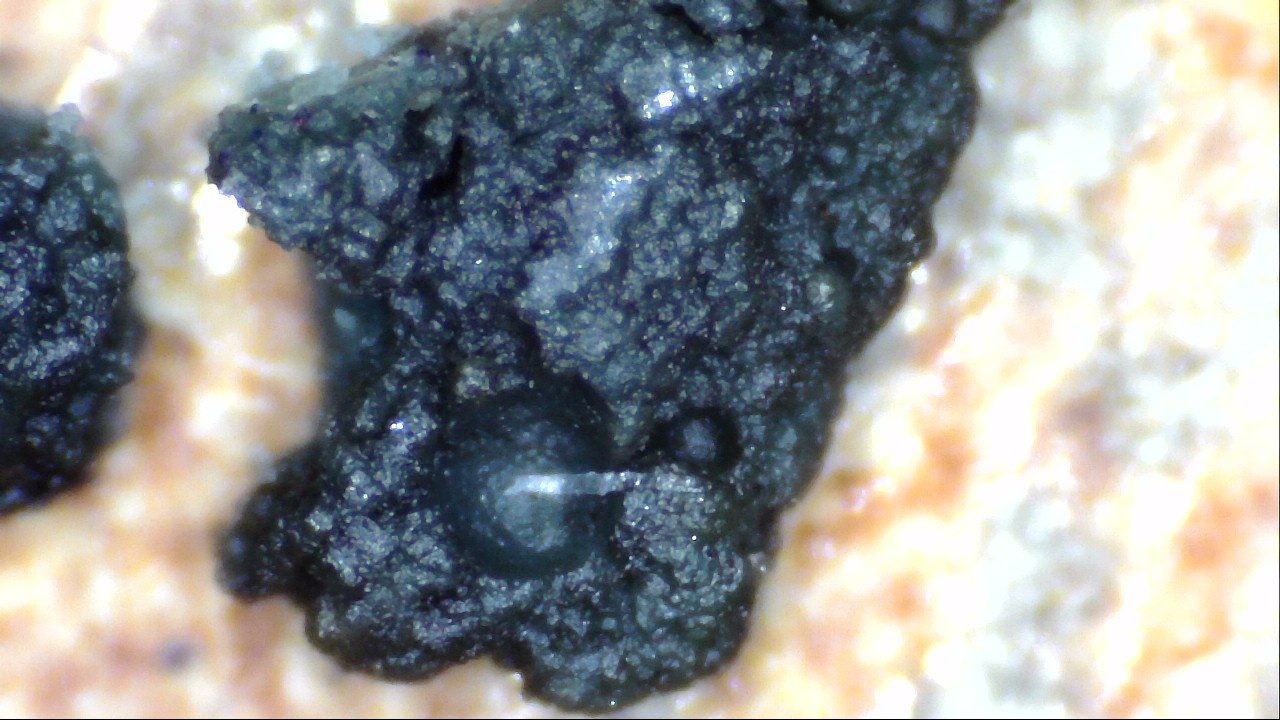

Вот такую картину увидел, волокна это от салфетки, они не причем, а вот сама цастича оказалась зелено-синей после того как я ее раскрошил.
Ни у кого нет идей, что это?
По консистенции очень похоже наверное на вхлам засохшую старую резину или пластмассу, но почему она сине зеленая... и это не блики, это даже просто глазом было видно, что в месте слома она зеленая.
Изменено пользователем Petroll
Присадок в мотор не добавлял никаких? Раскоксовки, димексиды?
Как вариант может быть кусок герметика при сборке мотора, старый, обожженый температурой...

Неа, ничего не добавлял вообще, смутил цвет, уш больно странный для герметика.
Цвет напоминает прокладки, помню такие на старых бмв (стояла такая под крышкой грм) они толи бумажные, толи асбестовые, но тут таких нет.
А прокладка гбц же не может из такого материала делаться...
Канистр зелено-"магнатековых"  не было? Возможно облой.

При мне кастрола никак не было. И никаких зеленых канистр других марок масел.
Заменю в этот раз раньше срока масло, а отработку процежу через марлю) вдруг что еще вылезет "интересного".
Вот товарищ утверждает:
"Масло может полимеризоваться любым цветом. А черным становится изза окисленного углерода - золы.
Я так считаю. Все это вместе нагар"

Petroll  когда, только выловил, черная была? и потом цвет не поменяла?
Изменено пользователем исламыч
15 минут назад, исламыч сказал:
Снаружи черная, внутри на разломе синяя, потом раскрошил ее в руках уже.
зачем спросил! просто у меня свои домыслы, по работе, пераформ, образуется и оседает на трубах итд при переработке сернистой нефти(по своему описал)
так вот он черный а когда начинает высыхать, становится зеленым,синим.
переработку нефти указанного вида в моем моторе произвести к сожалению не возможно))
Наиболле логичная версия какй-то герметик. Шведы полюбили использовать герметики вмсето прокладок еще в 90-х технологично в пр-ве.
Ищите в своем моторе течи например, проследите за давлением.
Ну прокладку продавить до такой степени что бы она отвалилась маловероятно, хотя...
Больше похоже на банальный синий герметик при сборке.
Очень похоже на высохший антифриз.
