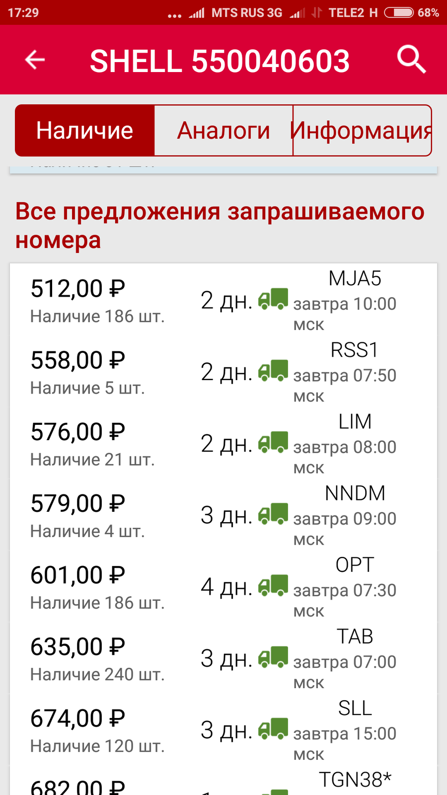

Литрушки смотрю. Спасибо. На sll дороже.
У меня exist и autodoc рядом, там почти всегда и отовариваюсь.
1 час назад, Сергей Щ. сказал:
Посмотри MJA5, вероятнее всего это Мэйджор, тоже дидер
Да, есть такой,  у нас 554 р. пойдет, спасибо.
