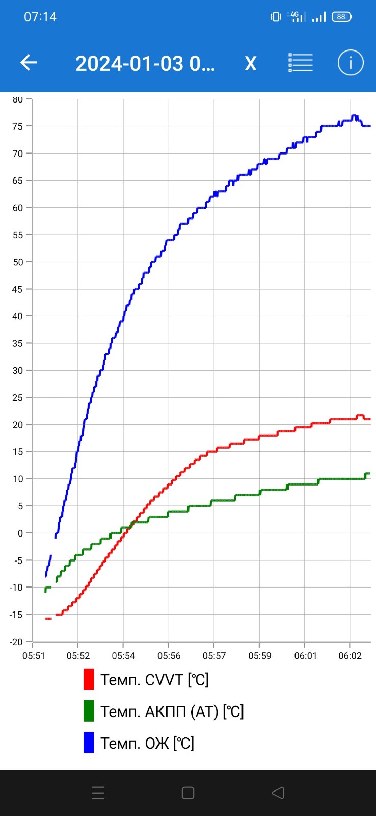

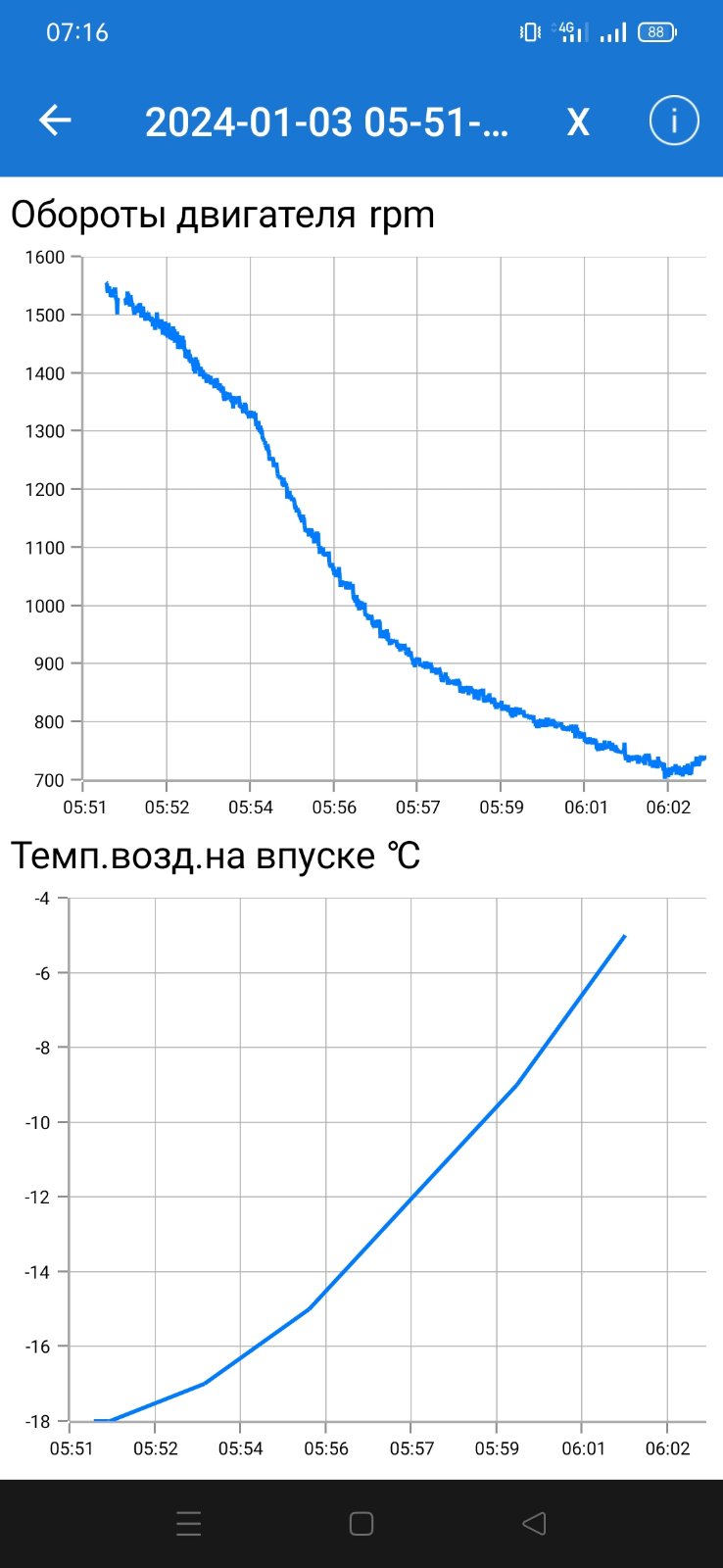

Евген48 29 224 Опубликовано: 3 января 2024 Поделиться Опубликовано: 3 января 2024 (изменено) Сегодня с утра минус 19гр, машина простояла около 17ч., ОЖ и жижа в АКПП до такой темп не опустились, акум просел до 12.35в, но завелась штатно с брелка, масло zlc zero 0-16. Изменено 3 января 2024 пользователем Евген48 1 Ссылка на сообщение

doktordugi 1 907 Опубликовано: 3 января 2024 Поделиться Опубликовано: 3 января 2024 3 часа назад, Евген48 сказал: Сегодня с утра минус 19гр, машина простояла около 17ч., ОЖ и жижа в АКПП до такой темп не опустились, акум просел до 12.35в, но завелась штатно с брелка, масло zlc zero 0-16. Утро -26,тачка стояла с 31.12. по брелку аккум 11,3 вольта,завелась с полоборота. Коробас и сцепа отошли после 5 минут движения. В литрушке вальвик залитый 0-30 а5 в багажнике-запарафинился,но течет. Так шо и после 0-16 в морозы есть жизнь 1 Ссылка на сообщение
