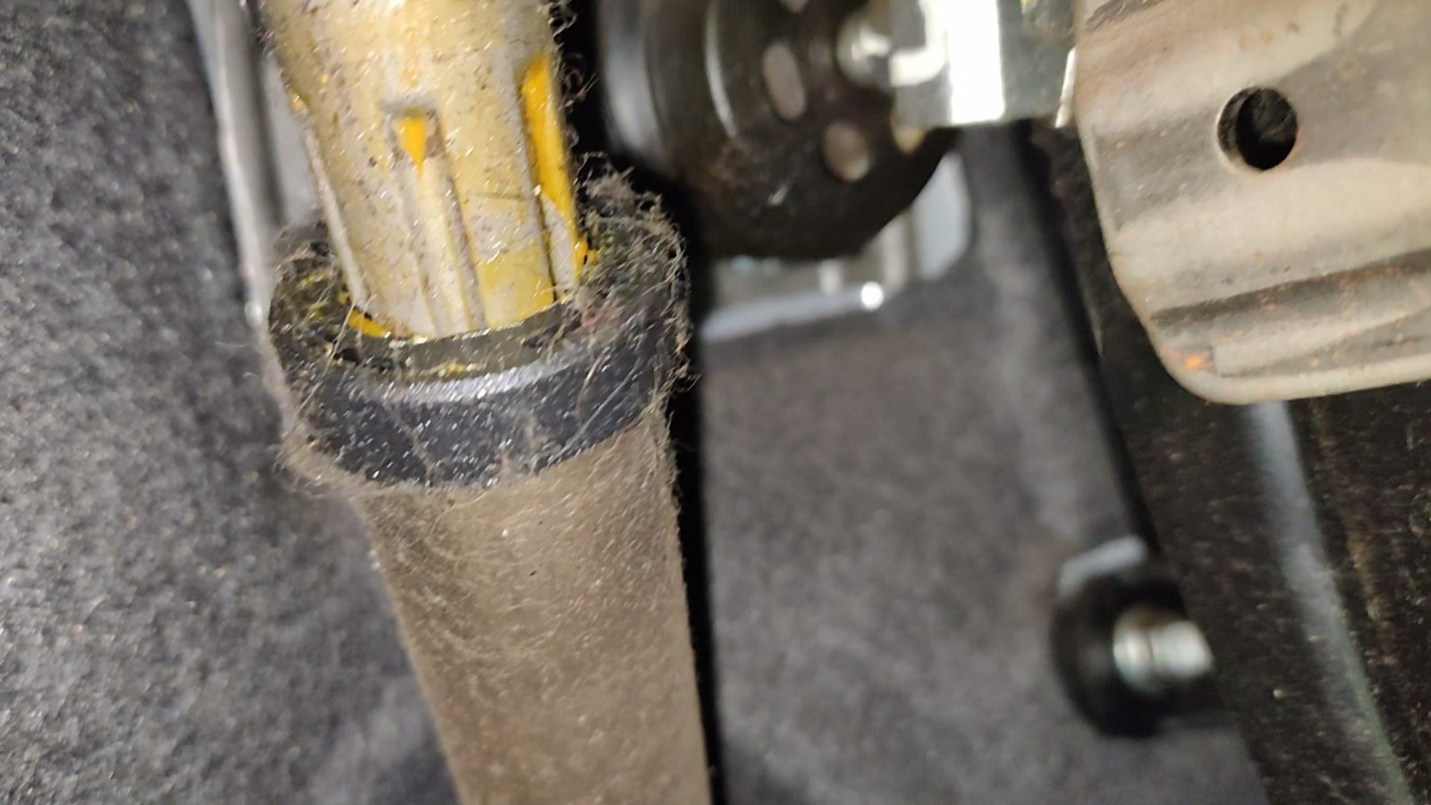

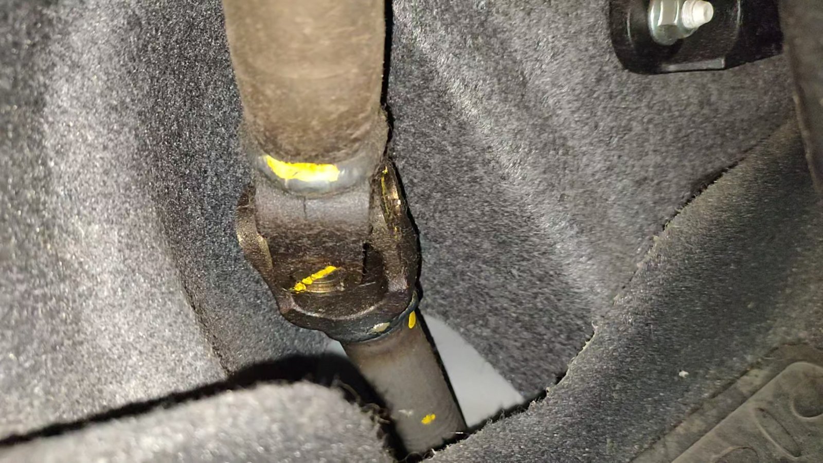

Евген48 29 236 Опубликовано: 7 июня 2023 Поделиться Опубликовано: 7 июня 2023 2 часа назад, Sanyi сказал: Нигде на то не делают значит не надо Да там много чего не делают Ссылка на сообщение
Sanyi 3 225 Опубликовано: 7 июня 2023 Поделиться Опубликовано: 7 июня 2023 40 минут назад, Евген48 сказал: Да там много чего не делают Проще сказать делают малую долю даже нужного и по регламенту Ссылка на сообщение
Kalinidos 3 530 Опубликовано: 10 июня 2023 Поделиться Опубликовано: 10 июня 2023 Евген48 Когда закусывать начнёт,тогда и смазь я раз в год смазкой силиконовой пшикаю Ссылка на сообщение
hik 1 130 Опубликовано: 10 июня 2023 Поделиться Опубликовано: 10 июня 2023 (изменено) 07.06.2023 в 09:46, Евген48 сказал: Кто нибудь заморачивался смазкой этих соединений или до какого то пробега/момента не нужно? Лучше обрати внимание, на обслуживания углового редуктора и и муфту ПП, на туксоне официалы рекомендуют обслуживать раз в 2 года. Изменено 10 июня 2023 пользователем hik Ссылка на сообщение
Евген48 29 236 Опубликовано: 10 июня 2023 Поделиться Опубликовано: 10 июня 2023 4 часа назад, hik сказал: Лучше обрати внимание, на обслуживания углового редуктора и и муфту ПП, на туксоне официалы рекомендуют обслуживать раз в 2 года. Я бы обратил внимание, но у меня их нет Ссылка на сообщение
hik 1 130 Опубликовано: 10 июня 2023 Поделиться Опубликовано: 10 июня 2023 54 минуты назад, Евген48 сказал: Я бы обратил внимание, но у меня их нет Это как, просвети Ссылка на сообщение
Евген48 29 236 Опубликовано: 10 июня 2023 Поделиться Опубликовано: 10 июня 2023 21 минуту назад, hik сказал: Это как, просвети Да легко, у меня Крета 2wd Ссылка на сообщение
hik 1 130 Опубликовано: 10 июня 2023 Поделиться Опубликовано: 10 июня 2023 (изменено) 12 часов назад, Евген48 сказал: Да легко, у меня Крета 2wd Ааааа, я чет не обратил внимания Изменено 11 июня 2023 пользователем hik Ссылка на сообщение
