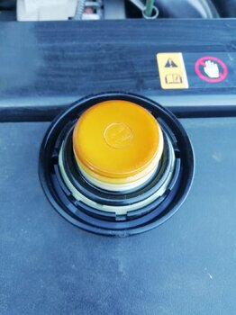

Sour 1 587 Опубликовано: 5 июня 2023 Поделиться Опубликовано: 5 июня 2023 G4FG пробег 30 тыс. км (70% трасса) на PC SS 0w-30, замены не более 115 м. ч. и 550 л. 92 бензина. На фото пробег на масле 700 км Ссылка на сообщение
Роман 73 14 078 Опубликовано: 5 июня 2023 Поделиться Опубликовано: 5 июня 2023 11 минут назад, Sour сказал: G4FG пробег 30 тыс. км Достойно Сравнил с крышкой РИО сына на таком же пробеге и тогда она была примерно такая же светлая (фото), разница может зависеть от освещения. А сейчас у него пробег около 45тыс.км и крышка уже темнее (фото не делал), но он и масло начал менять реже, раньше тоже менял максимум через 150м.ч, а сейчас по 200м.ч катает. Может из-за этого, а может с пробегом они (крышки) все всё равно темнеют. 1 Ссылка на сообщение
Sportage72 6 995 Опубликовано: 5 июня 2023 Автор Поделиться Опубликовано: 5 июня 2023 5 минут назад, Роман 73 сказал: Достойно Сравнил с крышкой РИО сына на таком же пробеге и тогда она была примерно такая же светлая (фото), разница может зависеть от освещения. А сейчас у него пробег около 45тыс.км и крышка уже темнее (фото не делал), но он и масло начал менять реже, раньше тоже менял максимум через 150м.ч, а сейчас по 200м.ч катает. Может из-за этого, а может с пробегом они (крышки) все всё равно темнеют. Особо от замен не зависит, с пробегом всё равно темнеют, мне кажется у меня уже коричневая, но при этом то что видно через горловину блестяще чистое 1 Ссылка на сообщение
