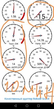

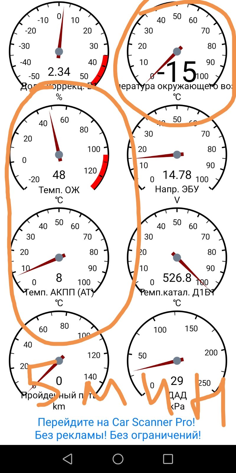

Роман 73 14 053 Опубликовано: 5 декабря 2022 Поделиться Опубликовано: 5 декабря 2022 38 минут назад, Sportage72 сказал: У нас последние 2 недели стояло около -20 (ночью до -26, днем до -16) и в этом диапазоне 2 недели, так вот я приезжаю с работы часов в 6 вечера и потом в 7 утра на работу, за это время всё авто остывает полностью, колеса квадратные, поначалу едешь как на кочках, масло в акпп желе, чувствуется поначалу что тяжело переключает, даже аморты замерзают, хоть я и не мониторю, но логично, что масло в двигателе и ож тоже минус, не может быть там никакого 0. А надо бы подключить ELM-ку и посмотреть, как на самом деле. Я согласен, что зимой ощущения не из приятных, колеса квадратные, коробка пинается, все жидкости густые, замёрзшие, мотор гремит, поршни стучат юбками по стенкам цилиндров, выглядит всё это довольно пугающе и кажется, что авто превратилось в ледышку. Но если подключить прогу, то сразу видно, что уже через минуту после пуска мотора, t в АКПП уже плюсовая , t ОЖ уже через 5 минут около (+50°), t катализатора через 5 минут уже больше (+500°), а значит, авто прогревается и довольно быстро. А через 10 минут прогрева, даже стоя на месте, на ХХ, жидкости уже имеют приличный плюс, даже если на улице (-15°) Ссылка на сообщение

Роман 73 14 053 Опубликовано: 5 декабря 2022 Поделиться Опубликовано: 5 декабря 2022 13 минут назад, Sportage72 сказал: Разговор то вроде был не про "через минуту", не? Ну, вот завтра посмотрю, будет ли у меня, после 16 часов простоя при (-10°-15°), t ОЖ иметь такой же минус, как и t на улице? Уверен, что нет Ссылка на сообщение

Sour 1 586 Опубликовано: 6 декабря 2022 Поделиться Опубликовано: 6 декабря 2022 Скрытый текст 15 часов назад, Роман 73 сказал: мне кажется, что OЖ и масло в АКПП (как и в картере ДВС) не охлаждаются до таких же минусовых t зимой, которые на улице. Если только до лёгкого минуса, типа (-2°-4°) Вот это и хочу проверить. судя по датчику температуры сигналки, прикрепленному к блоку, температура двигателя за 10-12 часов (зависит от ветра и там где машина стоит) становится равной температуре окр. среды. И, на мой взгляд, это показательно, т. к. теплоемкость металла двигателя куда выше чем, 4 л. масла, расположенного в самом низу 15 часов назад, Роман 73 сказал: например, у меня авто стояло пару дней без движения, на улице, при этом, всё время был лёгкий минус (-2°), я запустил мотор и уже через 1 минуту, t ОЖ стала (+12°), а t масла в АКПП (+3°). Это они так быстро нагрелись, или они изначально не остыли ниже 0° минута это очень много и рост температуры вполне реален, тем более, что блок алюминиевый и бензина при прогреве горит "ведро". Ещё хочу отметить, что когда за бортом -30 и -5 дельта температуры двигателя и окр. среды при длительном простое может отличаться как и скорость "полного" остывания 1 Ссылка на сообщение

Роман 73 14 053 Опубликовано: 6 декабря 2022 Поделиться Опубликовано: 6 декабря 2022 YWU12V Sportage72 Tattoed.arm Sour вы все были правы, а я был неправ, прошу пардона Чтобы не флудить больше в этой теме, я написал свой опус в другой теме 3 Ссылка на сообщение
