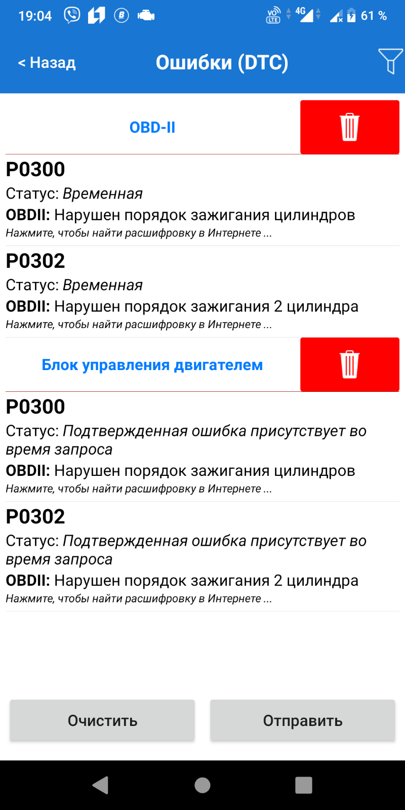

Inzhener 4 496 Опубликовано: 24 декабря 2021 Поделиться Опубликовано: 24 декабря 2021 10 часов назад, Pulser сказал: Гидрокомпенсаторов много где уже нет. Ладно, есть вопрос. Купил тут я магнитную свечную головку. Гыгы и тот же день вылез чек. Посмотрел- пропуски в 1 цилиндре, да, заметил что машина дергалась на разгоне. Так было пару-тройку раз. Откопал гараж чтобы не на улице ковыряться. Снял катушку, осмотрел, все збс, измерил сопротивления обмоток: первичная с учётом сопротивления проводов тестера получилась 0.8-1 Ом, вторичная 6 кОм Свеча отличная на вид, зазор норм, сопротивление, 8 кОм пробег её 15000, состояние новой. Единственное, заметил, очень легко отвернулась. Хотя затягивал новую как положено по инструкции- доворот сколько то там градусов после касания. Затянул чуть туже. После этого проехал совсем чуть-чуть, дело было вчера. Что скажете? Скрытый текст Гаишник всех подряд тормозит и спрашивает только одно: - Если я у тебя свечу выкручу, какое колесо спустит? - Не знаю... - Не знаешь правил - плати! Так весь день зарабатывал, пока не остановил «Запорожец»: - Если я у тебя свечу выкручу, какое колесо спустит? - А если я тебе монтировкой по голове ударю, какой шнурок развяжется? Ссылка на сообщение

Pulser 2 882 Опубликовано: 24 декабря 2021 Поделиться Опубликовано: 24 декабря 2021 (изменено) 10 часов назад, Pulser сказал: Бинго бл@ Катушка едет не зря. Изменено 24 декабря 2021 пользователем Pulser Ссылка на сообщение

Inzhener 4 496 Опубликовано: 24 декабря 2021 Поделиться Опубликовано: 24 декабря 2021 (изменено) Pulser , что втыкали во 2-й цилиндр из первого? Изменено 24 декабря 2021 пользователем Inzhener Ссылка на сообщение
