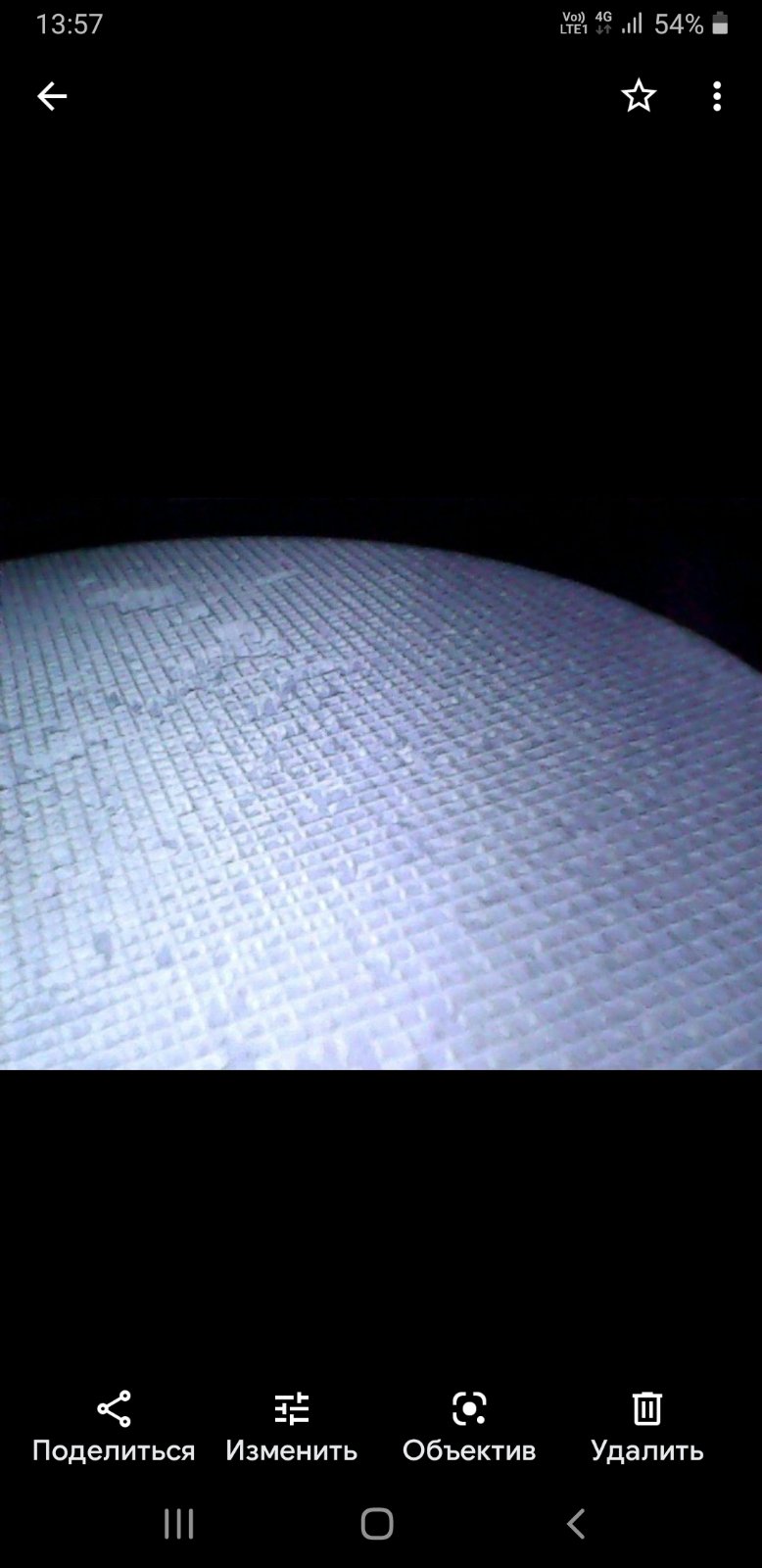

Евген48 29 224 Опубликовано: 30 мая 2021 Поделиться Опубликовано: 30 мая 2021 26.05.2021 в 13:58, Kalinidos сказал: Добрался до катализатора Пробег 64 тысячи Что скажите? Во чё китайцы делают https://m.aliexpress.ru/item/33029750382.html?_randl_currency=RUB&_randl_shipto=RU&sellermenu_hide=true&src=googleweb&albch=dspl&aff_short_key=brxT3bLh&isdl=y&aff_platform=jvru&albcp=12656729673&tracelog=googleweb_jvru_pc_12656729673&campaignName=JVRU_PC_ALI_WEBall_RF_UA_sTrade_ROAS_AFFCAll_MCC_Perform&albag=128815060028&albad=511299248606&netw=u&albkwd=pla-385021937959&albagn=pc&acnt=4173237791&cn=12656729673&dp=EAIaIQobChMI2f-1-Ozw8AIVSOuyCh0pbACSEAQYAyABEgIgtfD_BwE&utm_medium=pc_cpc&utm_source=google&utm_campaign=JVRU_PC_ALI_WEBall_RF_UA_sTrade_ROAS_AFFCAll_MCC_Perform&gclid=EAIaIQobChMI2f-1-Ozw8AIVSOuyCh0pbACSEAQYAyABEgIgtfD_BwE 1 Ссылка на сообщение
Kalinidos 3 512 Опубликовано: 30 мая 2021 Поделиться Опубликовано: 30 мая 2021 2 часа назад, Роман 73 сказал: Ты думаешь, что задиры по цилиндрам будут такими глубокими, что их неудастся убрать расточкой в ремонтный размер (там 0,05 вроде бы ремонтные поршни есть) без гильзовки? Тут так же 50/50 как и попадет пыль либо нет. Ссылка на сообщение
