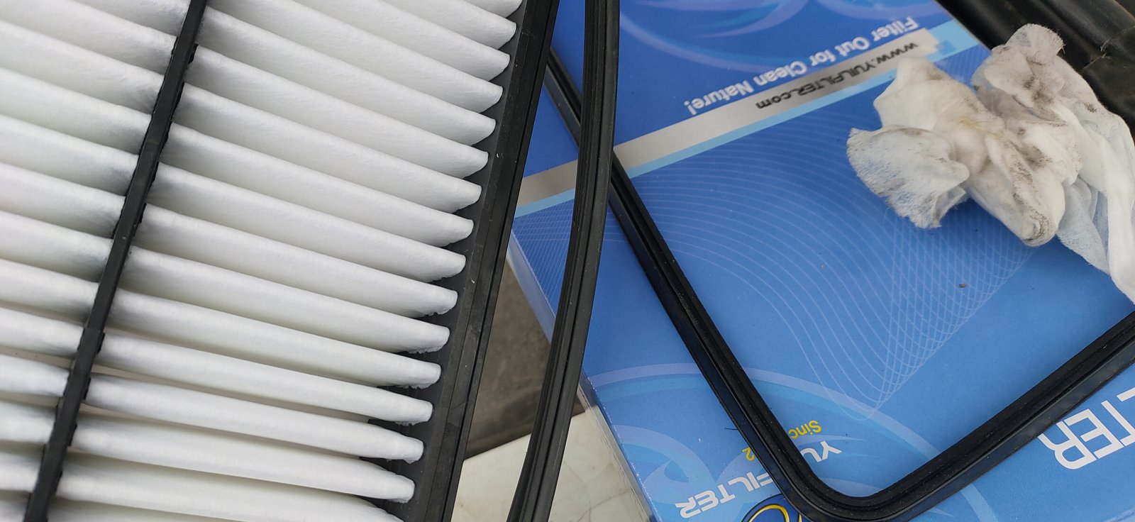

Евген48 29 236 Опубликовано: 17 октября 2020 Поделиться Опубликовано: 17 октября 2020 Прикол с корейским воздушником, больше не буду его заказывать, вынул из коробки и окуел над резинкой, одним словом сопля, в корпусе болтается, пришлось с Фортека переставлять. 1 Ссылка на сообщение

Дед Юрьевич 394 Опубликовано: 17 октября 2020 Поделиться Опубликовано: 17 октября 2020 10 часов назад, Евген 48 сказал: Прикол с корейским воздушником, больше не буду его заказывать, вынул из коробки и окуел над резинкой, одним словом сопля, в корпусе болтается, пришлось с Фортека переставлять. Э т что ЮЛЬ такой ненадежный? Ссылка на сообщение
Евген48 29 236 Опубликовано: 17 октября 2020 Поделиться Опубликовано: 17 октября 2020 1 час назад, Дед Юрьевич сказал: Э т что ЮЛЬ такой ненадежный? Ага, Юлька, сразу не посмотрел резинку, сам ФЭ норм, ну ничего, переставил на месте. Ссылка на сообщение
